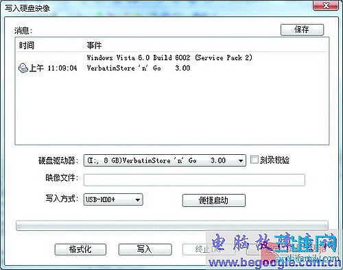

4 c  w0 ~; x: T& F' e  最后说一下Windows7的安装方法,下载到的ISO镜像可以直接刻录成光盘安装,这个是传统的方法了。如果懒得刻录光盘或者没有刻录机,我的做法是找一个4-8G的U盘,用UltraISO的启动→写入硬盘映像功能把ISO文件“刻入”U盘,然后再在“便捷启动”→写入新的硬盘主引导记录中设置为“USB-HDD+”。之后就可以用这个U盘启动安装Windows7了。
