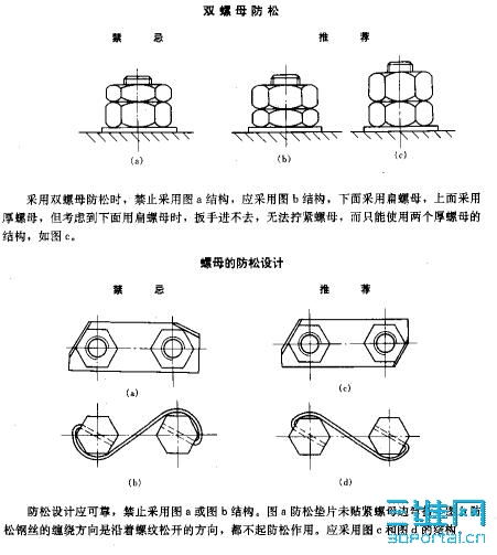

4 W; [' v: i. F9 K0 t& q    可借鉴6#的双螺母防松结构图,通过对相关件工作状态下的受力分析,来说明正确的结论应该是什么。7 Y" [+ b% `8 E2 D  ]& P8 r
    从6#贴图中,清晰可见,双螺母备紧后,内部螺纹呈向外“撑开”态,螺栓螺纹与上面螺母的螺纹间隙,出现在上方,而与下面螺母的螺纹间隙出现在下方。在此状态下,被联接件通过螺栓传递出的主要联接力的方向是指向被联接件,即向下的。
& q" V/ b; d1 G" @' E, D, b* ?    因此,只有联接螺纹间隙在上方的螺母才能主要承受此拉力。而联接螺纹间隙在下方的螺母主要承受的是备紧后内部螺纹向外“撑开”的“涨紧力”,以及其上部螺母给它的压力。也就是说,在双螺母防松结构中,主要是由未与联接件直接接触的螺母螺纹来承受主要联接拉力。
8 K8 i. D5 P1 {  q* K8 j    对应于6#结构图来说,承受螺纹联接主要拉力的应该是位于上面的所谓“副螺母”的螺纹,而其下部的所谓“主螺母”的螺纹并不直接承受保证此联接结构的拉力,其“螺母体”却是主要承受由上部螺母传递给它的压力。( T- z* n: m( c* R8 ?
    因为,应由相对厚些的螺母来承受主要的联接拉力。所以,未与联接件直接接触的螺母应为相对厚些的螺母。而相对薄些的螺母应该直接接触被联接件,主要承受压力和内螺纹“涨紧力”——自锁力。
& g, w$ `. J0 l! r* }  @3 o    在实践中,之所以常见现象与上面的受力分析结论相反,那是因为操作者主要考虑装配方便的原故。而并非是由于受力方面的考虑。而一些较稳重的技术人员,在实践中,多采用等厚双螺母防松结构,来应对此“迷茫”。
6 b4 |7 T: Q. H- K7 _    正因如此,在新手册编制中,曾做过多次论证和实验。最后,还特意在“机械设计的禁忌”中,专门成例告诫专业设计者,切莫“犯忌”。
: s7 H5 Y7 d, l( h/ _. _    在此,顺便也将相关告诫,贴图如下,供大家参考。; F4 W* w1 c9 ]4 h/ A/ B# p

发表于 2010-4-5 22:26:28 | 显示全部楼层 来自: 中国辽宁沈阳
机械设计禁忌手册上确实写的是外侧螺母受力。

发表于 2010-4-6 08:52:04 | 显示全部楼层 来自: 中国江苏常州
查了机械设计禁忌手册,确实是这样分析的。这样的讨论很有意义。

发表于 2010-4-7 14:50:32 | 显示全部楼层 来自: 中国辽宁沈阳
本帖最后由 点识 于 2010-4-7 14:57 编辑 , ^6 o; B9 {: D3 g: b
, h( \) g8 E- O( U2 c* B, M9 y从受力分析的角度来说,“薄下厚上”是正确的。
7 T6 f; Q. m3 c7 @2 C) c! S实践中,处于下面之薄螺母出现损坏的主要原因,并非是受联接拉力过度所造成。其损坏的真正原因,多为装配不当所造成。& H9 T( x/ i7 l& O. x6 D
理论上,双螺母防松结构的装配应遵循以下要则进行:
' W! H8 o3 T2 s0 q5 F6 ^( N4 h1.与螺母接触的被联接的表面与螺栓轴线的垂直度允差不应大于自由公差的范围;* P/ n0 [2 e5 p2 ]3 q
2.贴近被联接件的螺母预紧力不宜过大,一般应控制在额定拧紧力的80%左右为最佳;
8 N% x' u4 d7 T7 _- [3.远离被联接件的螺母的拧紧力可比额定拧紧力略大一些,按经验在110%左右。
+ u# \2 o! r! M5 T" \4 {7 }% |; F若能按上述要则进行,与被联接件直接接触的薄螺母,一般很少会出现严重损坏现象。
