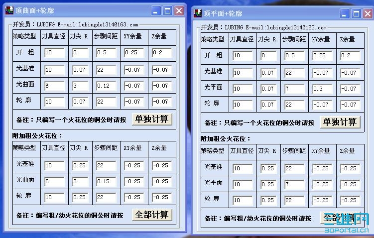

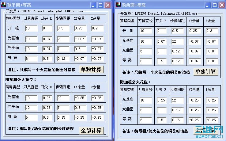

+ W. |8 u$ \, h" f- b3 d: M如图所示,大家觉的这样子的PM6.0铜公自动编程外挂好不好?(表格里的参数可修改,如不改则按默认的参数计算,本人觉得这四个类型的外挂大部分的铜公都能用到,除非太复杂的铜公也可以附加二粗和清角的参数,之所以做成四个是按不同类型的铜公而做的,这样就避免了每次都要选取加工类型,如有需要也可做成复选型的。)现在征集大家的意见,觉得这样的外挂好不好?我会根据大家的意见写一个普遍而适用的外挂出来,最好附图表说明。
* q& O  T1 J' C: O6 D$ Q+ ^另外我现在正在编写这四个外挂的代码,等我编好了我会放上来让大家试用的!* z/ ^5 n* }3 K  N& M1 Q

现在上传PM通用版铜公自动编程外挂!
! @( D' x5 b* `+ o- C. F经测试,此外挂支持PM所有版本,本人试过6.0 7.0 8.0 9.0 10.09 R- {8 m2 E; G4 B7 h$ x' c: y
另外经网友在PM2010上测试发现无法读入转数和F数,其他的都支持,因我也只是粗略的测试在各版本上的运算,并无发现问题,望各位三维网友用后请将你宝贵的意见提上,谢!

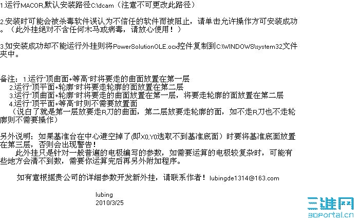

使用说明
使用说明
