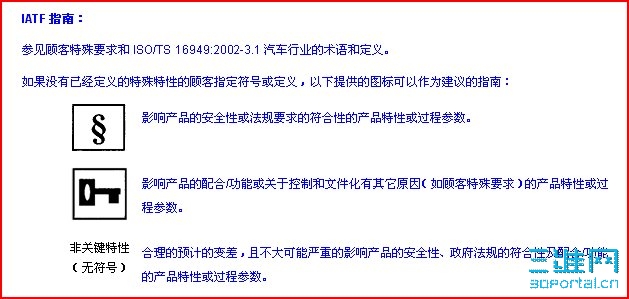

在编写产品重要性分类和控制方法时,常见的有关键特性、重要特性、一般特性、特殊特性。但是安全件的特性怎么标记?标记符号一般是什么?有规定吗?在QS9000没找到,在VDA6.1也没找到!

4 Z5 v3 @. q' Z$ N; Y安全特性就是关键特性的一种,一般情况下安全特性的标记就是使用关键特性的符号。7 i' x/ Z# P9 A! {1 d/ d# T
但是如果客户有特殊要求,则使用客户的特殊符号要求。如通用公司使用以下符号:, \; ~" X! l- A6 [3 D1 q% e- R
9 Y* N- t' [- X9 s: u2 p2 H( ]  n+ r( J" ~% s# l" n
一般情况下的大家都使用IATF推荐的符号,IATF指南是这样说的:
