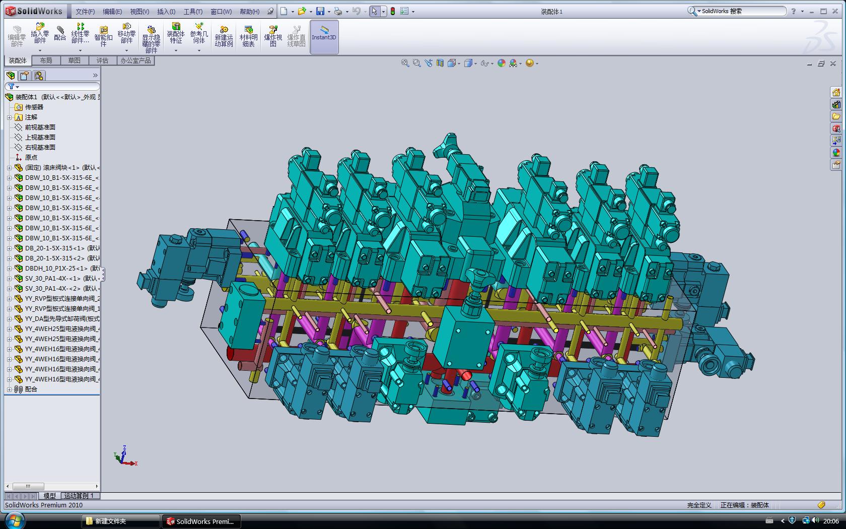

[分享] 三维组装液压阀块

$ U- f* C7 K/ B) e3 D  I, C 无标题1.jpg 无标题.jpg 发在液压区谢谢9616给转到这里.把液压版块我以删除啦.

别删,SW做的留下,最好配点文字讲讲
发表于 2010-2-15 09:58:05 | 显示全部楼层 来自: 中国辽宁沈阳
出个教程也好
发表于 2010-2-15 10:39:09 | 显示全部楼层 来自: 中国浙江杭州
不错。这阀块的设计用SW是很有优势的!这些阀有3D样本,不知是什么品牌?

回6楼的贴是力士乐液压件.是2000吨滚床阀组.新设计的.

不错,就是做的板式阀有点粗糙

如果三维元件库可以下载就好了

很不错,不知道你用什么方法建的三维模型?

板式阀在网上可下载,但外观不太准确,设计完了要校核

做成插装阀的话估计会小一半

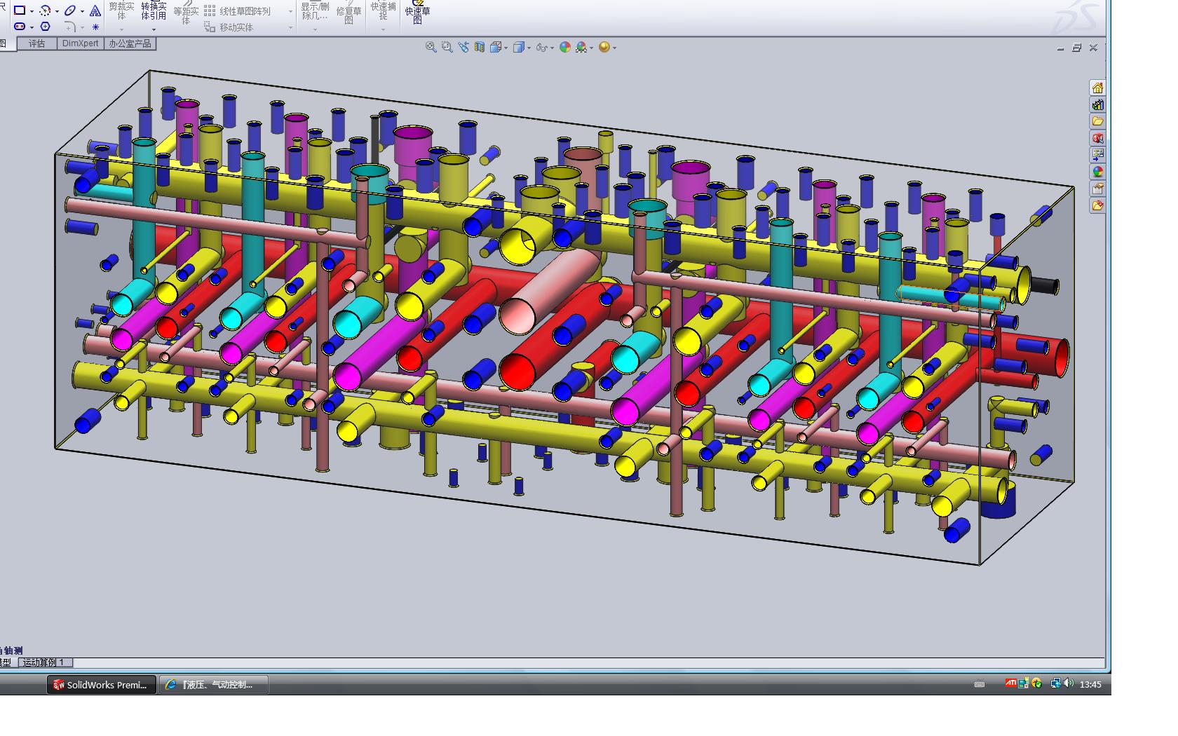

三维阀块带上阀体外形轮廓更好,并标明每个孔的液压名称
