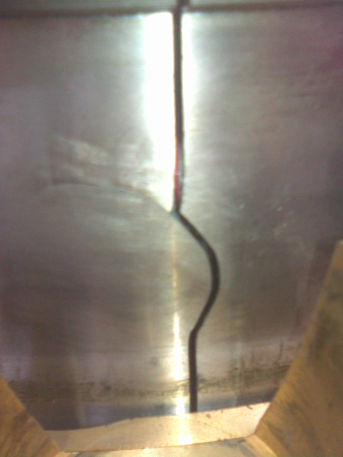

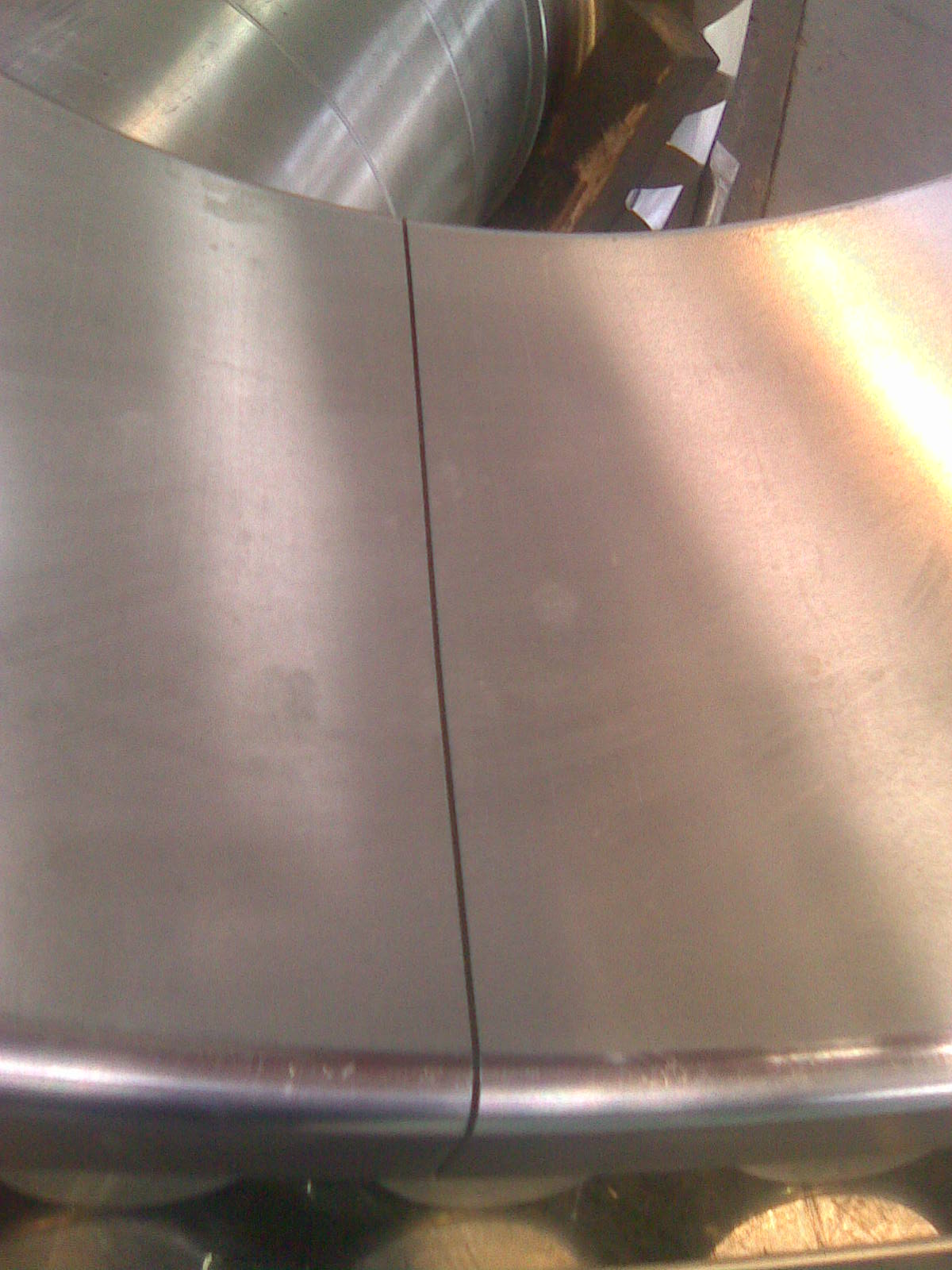

近期我公司发生了三只timken轴承的开裂事件5 ^& t9 D( j9 i- x* U
具体请看附件

发表于 2009-12-28 09:24:07 | 显示全部楼层 来自: 中国江苏常州
型号?6 r7 o# o) U2 o  u- o" i
装配公差?
4 i$ L4 ?" r8 F) U- K8 u# V装配手段?  N' g( D7 U. y& @. q0 }1 [, f
工况?

发表于 2009-12-28 14:41:01 | 显示全部楼层 来自: 中国上海
第二张是磨削裂纹,其他两张要提供具体的配合以及详细情况

用磁粉探伤检查一下

 楼主| 发表于 2009-12-30 00:17:41 | 显示全部楼层 来自: 中国江苏常州
调心滚子轴承!
3 {. @: ?  E- k为Timken的产品
  z* z5 d! I) }* G* Y: @8 h产品时罗马尼亚做的6 {( w% _3 z$ N; \7 j' j0 P
是在双向运转的人字齿轮轴上的
0 p7 W+ G; g! Y- q5 }2 u5 T& x是1780线热轧机上使用的齿轮机座用的; o% b  r) |* F, j9 o# T
这是装配时发现的' R% p- ]/ z+ C. ?; X# b
还没有加润滑油呢
: D, Y4 {$ b9 Y! H( y/ M就是在电磁炉里加热120度后热装的!

发表于 2010-1-4 13:03:51 | 显示全部楼层 来自: 中国上海
估计是加热不均匀所致,由于是电磁炉加热,再加上轴承外形尺寸偏大,可能会产生轴承各部位温度不一的情况,那么轴承加热胀大的程度也不一样。轴承在安装时,形变能力较小的一端可能因安装负荷过大而产生较大的内部应力,致使轴承出现瞬时断裂的情况。

发表于 2010-1-5 15:48:09 | 显示全部楼层 来自: 中国山东莱芜
不知道是什么材质的,加热到120度作为普通轴承钢来说温度偏高一点!
) S6 w# @# O) P0 P5 D4 A+ s最大的怀疑应该是内圈与人字齿轮轴的过盈量偏大造成,建议楼主测量一下!

 楼主| 发表于 2010-1-5 20:27:48 | 显示全部楼层 来自: 中国江苏常州
我们后来通知了timken公司人来了- D! v1 D' ^2 `. [. g
这是美国timken公司在罗马尼亚公司做的7 h! f* o) V6 @( e; j: Q9 h' I4 v' I
第三个轴承开裂的时间是在装配结束后十六天发生5 o# B9 J5 H2 f4 A' X' t
我们也和timken 公司的人联系了
; c3 U8 f5 L7 ~4 f4 Q但是他们没有告诉我们到底是什么原因,但是在九月的时候补给我们了三个新的8 {5 L5 L3 Q- j# Z  C
并带来了电磁炉!  F5 [7 s, J6 k6 @3 C, x- Q
是他们公司的产品来加热的。$ O6 I; d$ r& b* k: L# D
并且这个轴承的真实度是通过上海timken 分公司确定的!是真的!
