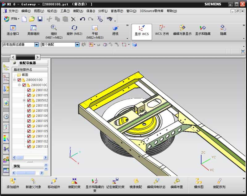

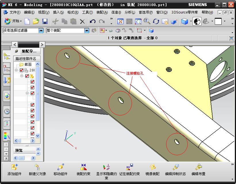

车架上主要用螺栓连接,俺倒要看看这个汽车库能不能满足要求。
4 Z; n3 g: ^. {/ a8 N任务一:横梁跟纵梁连接螺栓,位置见图;) @8 ^1 y  K& |
3 K- y- K0 A5 p! E3个孔,两个12,一个14

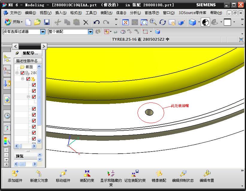

 楼主| 发表于 2009-11-23 13:08:07 | 显示全部楼层 来自: 中国浙江杭州
任务二:备胎轮辋上要装一个润滑油嘴,见图 。

话不多说,启动UG。8 W1 C  p, w4 X. d4 t3 O6 P
零件库的启动图片做得不错,看起来像那么回事。
 楼主| 发表于 2009-11-23 13:10:49 | 显示全部楼层 来自: 中国浙江杭州
打开装配文件,一个客车车架总成。5 G+ y4 p( b" S7 t4 y2 i  @
对了,俺用的NX6。

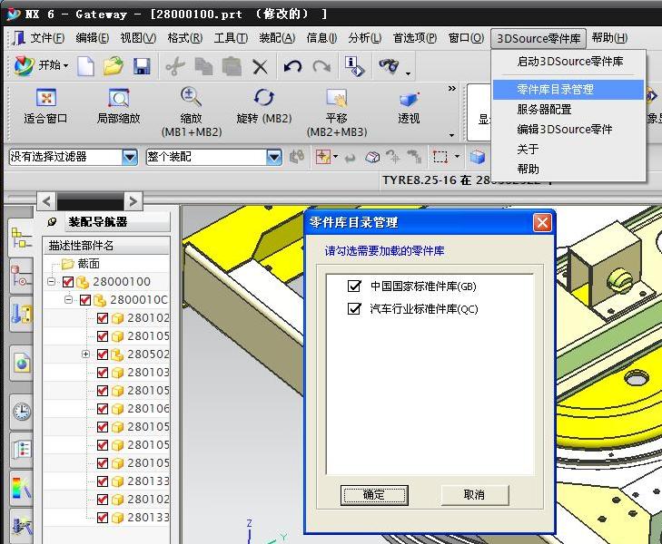

 楼主| 发表于 2009-11-23 13:11:46 | 显示全部楼层 来自: 中国浙江杭州

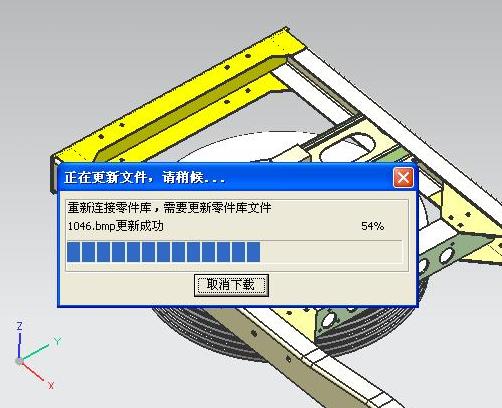

NX下多了个3dsource的菜单。
8 T5 }8 u7 d, N& I/ Z6 F选“启动零件库”,出来个更新界面,让俺等了十几秒。

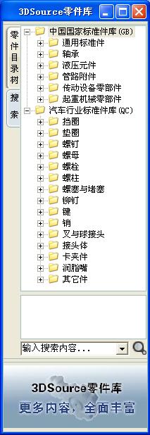

 楼主| 发表于 2009-11-23 13:14:29 | 显示全部楼层 来自: 中国浙江杭州
更新完成后,右侧出现零件库界面。
- U( ]& {) O) U. @5 C俺的有两个库,国家标准和汽车标准。

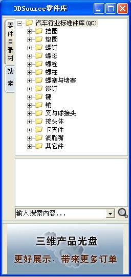

 楼主| 发表于 2009-11-25 11:05:37 | 显示全部楼层 来自: 中国浙江杭州
我只用汽车标准件库,国标库我暂时用不到。菜单里还可以根据设置零件库目录的显示。

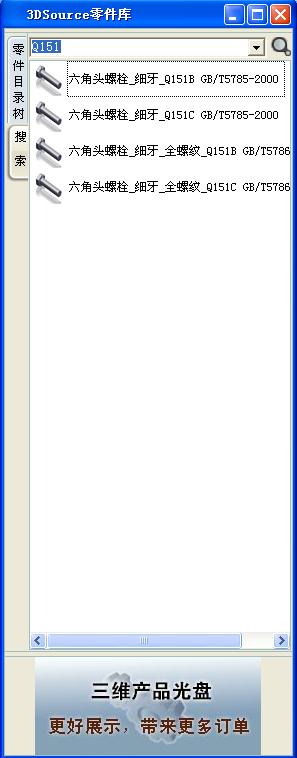

目录是不错,可是层次太多,若一级级展开,找零件会比较麻烦,要是能搜索就好了。
5 H; {0 ?/ ]4 ~5 o$ q, J  s还好底部有搜索功能,用一下看。6 s! p$ {, x8 _( t4 i3 c* L
输入Q151,点查找, 标准是Q151的六角头螺栓都搜出来了。

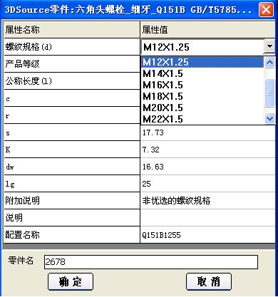

B系列是我需要的,选中直接拖?好像不行。 " Z: s6 z' C( n" m$ Z4 u4 q
右键----〉插入到当前装配 弹出来配置对话框。
 楼主| 发表于 2009-11-25 11:13:33 | 显示全部楼层 来自: 中国浙江杭州
选M12,长度50,确定。 7 k" Z2 ~. V3 B. q

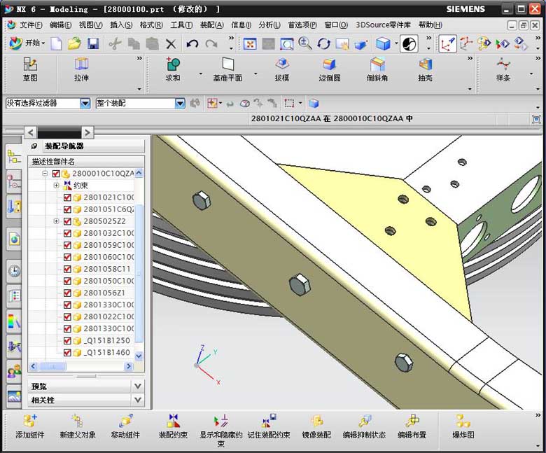

在车架旁边选放置位置,螺栓出来了。
 楼主| 发表于 2009-11-25 11:14:32 | 显示全部楼层 来自: 中国浙江杭州
装上,同样方法找到另外的螺栓。: W, f% }9 O& P3 T, w
纵梁上的螺栓很快就装好了。
