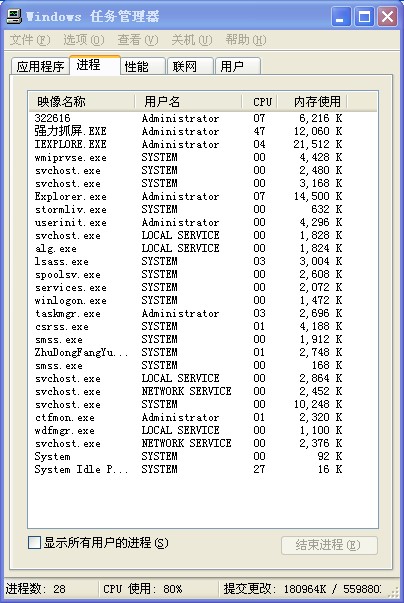

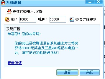

家里上网的电脑出现QQ中奖消息,没有启动QQ也出现,如图, 00.jpg - b& y% h7 w8 F! R
求个彻底解决方法,(不要告诉我重装系统或格盘,重装系统估计没什么作用,我360杀了几次木马也没弄掉),晕

出现后不要关闭,在任务管理器的进程里面看看是哪个文件,然后用卡巴封一下试试

6 Q8 i: s( N' k+ H7 Q3 U: F9 ], a如果安全模式下没有,建议你截取安全模式和正常模式下的系统进程比较一下,干掉可疑可执行程序

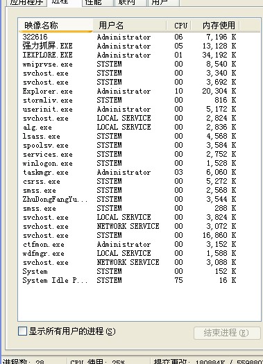

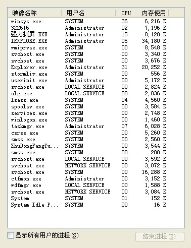

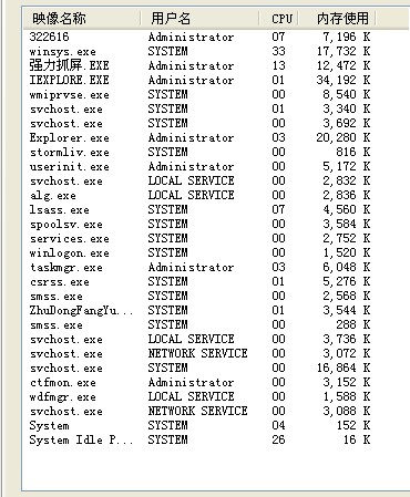

可疑的就是那个“322616”,好像没有贴安全模式下的进程!

下面是昨天的截图(安全模式下,强力抓屏截的图)
