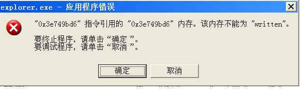

电脑启动、使用时有时会出现0x769ad03b应用程序错误(如图),麻烦大家用什么方法可以解决该问题?

我从网上帮你搜索的,你自己看看吧,有时候可以自己先在网上搜索一下
3 u% @7 e, B' R; }+ b1 m% [/ t1.病毒导致:使用最新的杀毒软件进行病毒清理。升级病毒库后到安全模式下查杀。 0 E8 J4 j& o' D, d% D+ e
7 B: x5 [; t8 S. S- e5 U3 w
2.最近安装的某些软件导致:特别要检查一下是否是新安装的插件引起的问题。插件与插件之间的冲突相当容易引起浏览器使用出现问题。其它,再寻找是否是应用程序的问题,可以在“控制面板”-“添加/删除程序”中卸载最近安装的软件试试。
2 F6 _9 R$ z( B2 p; Y8 p$ z" J4 S3 t3 x9 T7 }; N. f' Y" P+ ~
3.IE 被破坏:可以先试用我签名下的工具软件里面第一页的ietools修复一下看看,这个程序有一个修复双击桌面IE没有反应的功能。 " A! W5 z: {3 C8 v
) k7 F0 r. b' d5 A. \如果还有问题,建议升级IE或者是重装IE。
- `( o, W$ L" m) n7 t) ~重装IE6.0:方法1:打开“注册表编辑器”,找到[HKEY_LOCAL_ MACHINE\SOFTWARE\Microsoft\Active Setup\Installed Components\{89820200-ECBD-11cf-8B85-00AA005B4383}],将IsInstalled的DWORD值改为0就可以了。 ' A/ m  }8 h" m
  M2 Y' F  X+ C9 t; \方法2:放入Windows XP安装盘,在“开始→运行”窗口键入“rundll32.exe setupapi,InstallHinfSection DefaultInstall 132 %windir%\Inf\ie.inf”。   Q1 v( g. l; C# r4 g( \1 f% M
& t! j$ _7 V/ M: `
4.系统文件丢失或被破坏:使用SFC命令进行系统文件的检查和修复,将安装光盘插入光驱,单击“开始→运行”,输入“sfc /scannow”并回车,让系统自动检查和修复。
, d6 J2 ^' h0 q5 G0 D
) [, M- z) p+ C% ^5.无法确定:彻底重新安装系统,而不是覆盖安装。
. d+ \: t9 h' p4 W9 x* S- S- ]: I# b  x% V
6.硬件问题:主要可能是内存、主板接触不良或不稳定。

是主板问题。通过换主板,问题已解决!
