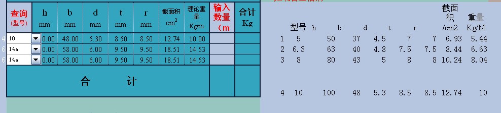

那位大侠可以告诉一下图中的下拉框怎么弄,先谢谢各位了。
 楼主| 发表于 2009-10-15 17:36:17 | 显示全部楼层 来自: 中国北京
不是筛选的,是有链接的。
发表于 2009-10-15 22:08:39 | 显示全部楼层 来自: 中国山东青岛
菜单中 "数据">"有效性">"设置">"允许">选择"序列">"来源"中输入型号,以逗号间隔' v+ K. ^! M% N5 t7 y

 楼主| 发表于 2009-10-16 09:14:29 | 显示全部楼层 来自: 中国北京
谢谢4楼的,可还是不一样,它的右键单击是这个图,能调整大小,并不是单元格http://file:///C:/DOCUME%7E1/Risen/LOCALS%7E1/Temp/moz-screenshot.png

发表于 2009-10-17 16:14:06 | 显示全部楼层 来自: 中国山东青岛
是使用了窗体控件。
1 E. h6 @' |9 }1 T* D0 w1、整理编制原始数据列表,建议加上序号一列,在使用offset函数时有用9 w. F: b6 M8 n
2、视图〉工具栏〉窗体〉在窗体工具栏中选择组合框控件
2 n: R3 `5 {6 J" Z/ I! A7 }7 s8 ]3、在适当位置画出组合框
& z  i* m& x- f) |8 q4、右击组合框〉设计控件格式〉按提示选择需要显示的区域即可:数据源选择型号一列、单元格链接选择画组合框前一格9 `2 X0 B5 \6 I) l
5、使用offset函数,引用组合框前序号对应数据记录' L' b7 C1 |" s. E2 ~
可以参见附件
