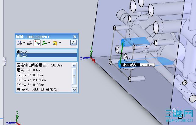

最近在设计油路集成块时,发现有"工具"菜单下的的"测量"工具测量任意面上两个平行的孔之间的距离(两个孔在同一面上)时,SW09总是出错退出.
& ]: b. |, i: Q不知有没有人有不同情况的?! Y& K0 J8 u* W
附上附件.各位下载下试一下,看看是不是也会出错退啊?& R: ~; L% }7 B5 }
我的SW09 64位版已经升级到SP4.1,仍然有同样的问题,32位版本是SP4,问题依旧.4 y- C0 a4 G0 N1 L$ z1 C

 楼主| 发表于 2009-10-14 00:41:03 | 显示全部楼层 来自: 中国广东东莞
经过多方测试,终于找到问题所在,在测量对信息对话框中.在展开对话框模式下,如果选中了对话框中左起第五个按钮下拉菜单中的第一项"无"时,肯定出错退出.而选
5 S4 ~1 R9 O! K: L其它项则不会有问题,/ \$ k& r1 @' M. k! V: }/ W! @
不知各位的是否也是如此?估计那些用什么卡之类,升级什么之类的家伙,根本就没有试吧?做人还是要厚道.

发表于 2009-10-14 07:59:48 | 显示全部楼层 来自: 中国浙江金华
         我是A卡,SP4,有同样的问题。
  A9 k. Q* `- e( V; G         解决的方法------在测量框出现时,先将方框大小拖动下(改变框的大小),再去测量就不会退出了。4 d) O! j5 B+ B% j8 e; I
        大家可以试试。应该是SW的问题。

 楼主| 发表于 2009-10-14 12:31:40 | 显示全部楼层 来自: 中国广东东莞
原帖由 4520XZJ 于 2009-10-14 07:59 发表 http://www.3dportal.cn/discuz/images/common/back.gif
$ p7 f( M% G/ Y$ R( F3 ?         我是A卡,SP4,有同样的问题。& C  L" p) z2 `0 R8 J& e
3 m3 U7 ~. v- i        大家可以试试。应该是SW的问题。
; P/ h8 m- S2 S0 G7 }/ Z7 O谢谢这位大哥呀.按你的方法试了一下,真的可以.

发表于 2009-10-14 18:42:33 | 显示全部楼层 来自: 中国浙江台州
我刚开始也碰到过这个问题,不过现在已经解决了,很简单的,把测量的框拉大点就没问题了
发表于 2009-10-14 19:27:01 | 显示全部楼层 来自: 中国山东青岛
13#说的对,我前几天出过这样问题,在本论坛求助的。就是以对话框出现后,先拖动大一些,就解决问题。我到现在再也没出现过自动关闭的问题。
