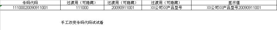

我们的产品准备施行条形码管理,条形码打印之后用连在电脑上的扫描枪来扫描,直接在EXCEL上显示条码代码。比如:11100020090911001,其中111代表公司代码,000代表产品物料代码,其余代表产品生产流水号。现在的问题是:我们想把扫描的代码比如11100020090911001 显示在EXCEL时 直接显示为“XX公司”+“XX产品型号”+“XX年XX月XX日XXX号”而不是显示为代码了,这样在EXCEL里面要怎么设置?或者说是不是叫嵌套处理?该怎么处理?请教高手。

发表于 2009-9-11 15:03:13 | 显示全部楼层 来自: 中国江苏无锡
看看是不是要这种效果

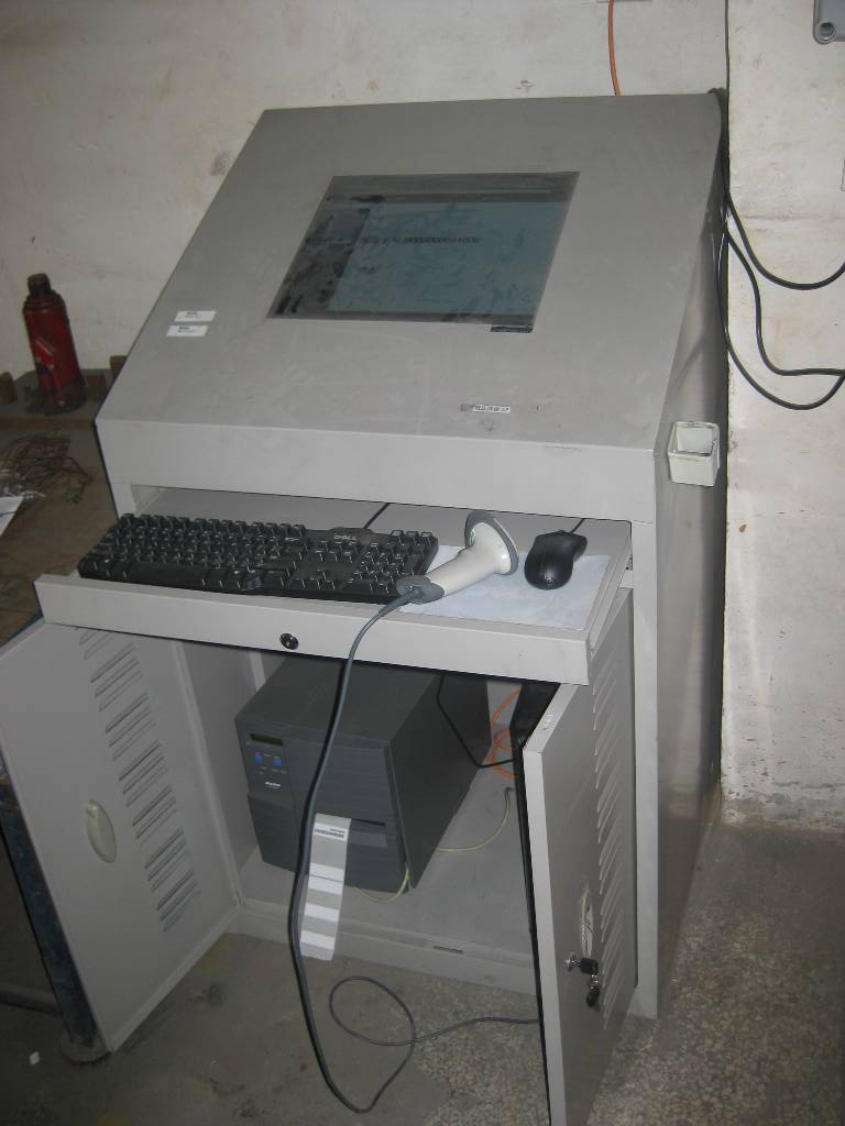

  m$ H# l2 R4 v4 `/ V+ K顺便替楼主贴个条形码管理设备
8 e/ ~" ^0 c$ P+ f+ f4 A% J, s

 楼主| 发表于 2009-9-12 21:18:54 | 显示全部楼层 来自: 中国安徽合肥
谢谢你的回复。不过我要的效果是:条码上的码还是不变,只是扫描到EXCEL中时 显示的 是你表格中的“显示值”,比如:XX(公司名称)XX(产品型号)X年X月X日X号。要在一个单元格中显示。我不知道你用的是什么软件?或者什么公式可以做到呢?
发表于 2009-9-13 08:00:42 | 显示全部楼层 来自: 中国江苏南京
完全可以在excel上实现楼主要的功能。有两种方法,第一种就是3楼的函数法,具体说,+ _6 d# ~3 B; u, _2 F& M
1、先建立两个对照表,把代码与公司名、代码与产品名称全部列在表里。比如 111   某甲公司,222  某乙公司7 {: m& v% c* D
2、用MID函数提取代码 假设条码放在AI,则在B1写下函数:MID(A1,1,3),于是B1单元格就会显示公司代码 111
5 a3 c6 r2 M2 \# `8 t4 v( E3、用lookup函数在对照表里查找相应的公司名。假设公司名对照表放在(M1:N20),则在C1单元格写下函数“LOOKUP(B1,M1:N10).这时在C1单元格就会显示公司名
6 E; L" z3 I( c! y4、同理在其他单元格显示出物料名称,日期显示比较简单,直接用today函数,流水号更加简单
8 }, t: q& R: Y3 }最后用连接符号&把需要的信息连在一起就是你要的形式,把不许显示的列隐藏起来就可以了,这一点三楼已说了
