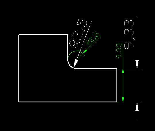

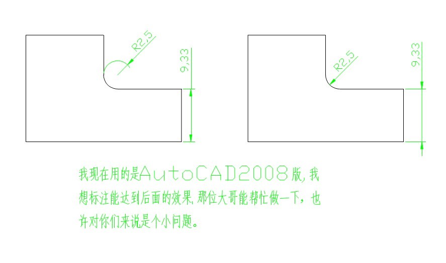

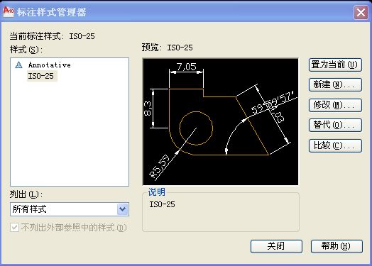

发表于 2009-8-21 16:59:48 | 显示全部楼层 |阅读模式 来自: 中国广东深圳
我希望大家能帮忙解答一下,谢谢了.
发表于 2009-8-21 17:05:15 | 显示全部楼层 来自: 中国上海
我们的没问题,可以直接标出后面图形中的效果。楼主为什么不可以呢?把文件传上来看看。

 楼主| 发表于 2009-8-21 17:20:29 | 显示全部楼层 来自: 中国广东深圳
文件我已经传上来了,希望能帮忙解答一下.谢谢.

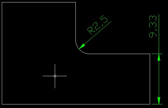

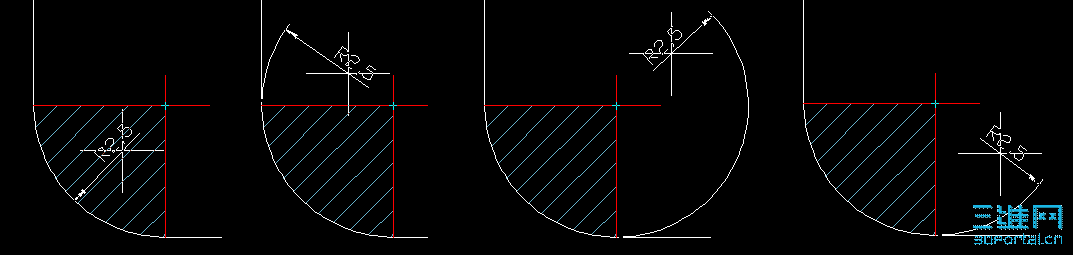

发表于 2009-8-21 21:19:03 | 显示全部楼层 来自: 中国北京
只需要将鼠标放在圆心靠近所要标注的圆弧一侧就可以了,如果鼠标位置超过圆心位置,就会出现第一种情况

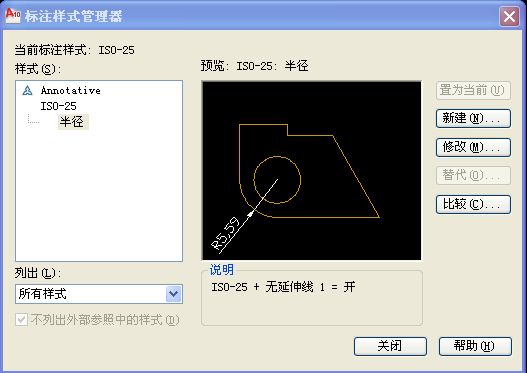

发表于 2009-8-24 09:27:21 | 显示全部楼层 来自: 中国四川成都
关闭半径标的延伸线,如果是用2008,要安装sp1才行。

 楼主| 发表于 2009-8-24 20:33:01 | 显示全部楼层 来自: 中国广东深圳
回复 13# djt1124 的帖子
可是那个半径标注还是标不出来我想要的效果呀。这2008感觉有些东东用的不如意呀

发表于 2009-8-28 23:31:53 | 显示全部楼层 来自: 中国北京
原帖由 kjbo88 于 2009-8-28 14:39 发表 http://www.3dportal.cn/discuz/images/common/back.gif9 m2 G% ?0 s6 J( S0 W
这个问题还是没有得到解决呀,还是麻烦各位看看呀。
. s! C( i+ f' F. H# G9 D2 U
- H. ^6 V: A3 g8 C1 O" ^! }
未命名2.PNG : [1 d3 g( u) L3 V4 p
  w5 ]; C0 `  p2 s/ Y; ^
看看图吧,主意光标的位置
2005llnn + 3 应助
发表于 2009-8-29 16:53:47 | 显示全部楼层 来自: 中国广东广州
在标注时,把鼠标定位在你所标注的圆弧上,即可

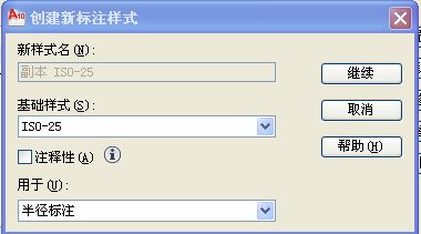

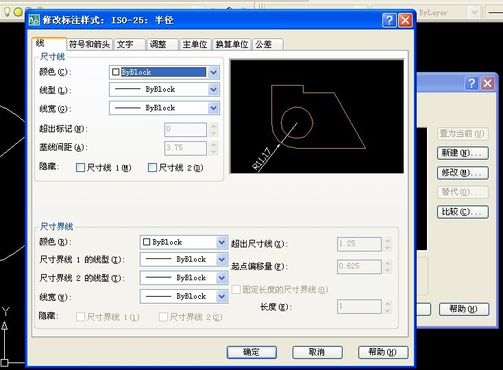

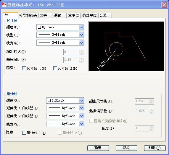

发表于 2009-8-30 08:27:59 | 显示全部楼层 来自: 中国河北唐山
选择标注样式管理器-点击新建-在下面的用于下拉列表选择半径标注-点继续-在新建标注样式对话框的左下角有隐藏选项(在延伸线1的前面打勾)-确定-这时候在标注样式管理器界面的ISO-25下面就出现了一个新的标注样式-关闭对话框-OK。这时候你再标注试一下。

 楼主| 发表于 2009-8-31 14:27:39 | 显示全部楼层 来自: 中国广东深圳
我的只有尺寸界线那个选项,并且进入半径标注样式编辑时,隐藏那两个选项都是灰色的,根本无法选中的.
