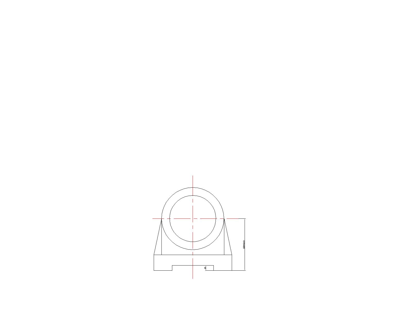

此零件大批量加工,由于底面有一凹槽,装夹后极易变形,中心高100加减3道公差无法保证,求教各位高手。

 楼主| 发表于 2009-7-24 21:38:56 | 显示全部楼层 来自: 中国河南洛阳
不会传附件
不会传附件,哪位指点一下,我用CAD2002所画图形上传提示扩展名不支持* y4 p! M( r9 W
哪位能给指点一下,最好有详细步骤,不胜感激

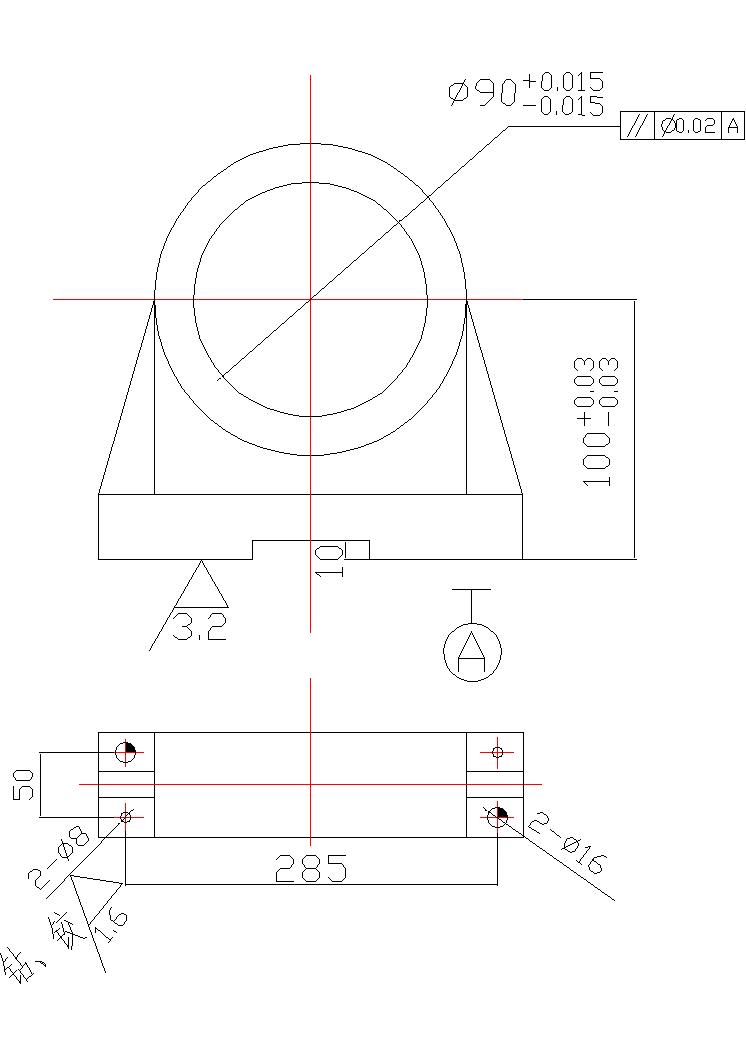

 楼主| 发表于 2009-8-11 22:40:02 | 显示全部楼层 来自: 中国河南洛阳

发表于 2009-8-11 23:36:35 | 显示全部楼层 来自: 中国江苏南京
我觉得先加工底面,再用底面定位,按图示位置的边缘装夹,镗削加工即可保证。

 楼主| 发表于 2009-8-12 22:35:50 | 显示全部楼层 来自: 中国河南洛阳
多谢大家帮忙
发表于 2009-8-13 00:10:59 | 显示全部楼层 来自: 中国江苏常州
回复 22# cidao7512 的帖子
1.底面定位应该没有问题,夹紧点应该与底部定位面位置相对应,避开底面凹槽,靠外缘。不能夹顶部。( V" L) F0 q( `8 A4 y  t  G: K  ^
2.为进一步纠正变形,小余量精镗前,松开工件,释放变形,用较小力夹紧,然后精镗。
渔樵 + 2 应助
 楼主| 发表于 2009-8-13 00:54:57 | 显示全部楼层 来自: 中国河南洛阳
各位考虑过别的加工方法吗?
6 b# R! x, J/ x, b以底面定位做弯板上车床?/ b( S* J! X1 Q; J, i8 a
或是先加工孔,再以孔定位加工底面?
发表于 2009-8-13 07:54:54 | 显示全部楼层 来自: 中国江苏常州
原帖由 cidao7512 于 2009-8-13 00:54 发表 http://www.3dportal.cn/discuz/images/common/back.gif
# e- y- j: T& L" l各位考虑过别的加工方法吗?
2 l5 k" H* n* C5 D! f以底面定位做弯板上车床?  r6 E1 Y7 L7 _, X8 K
或是先加工孔,再以孔定位加工底面?
+ o5 I( X  X! r/ Y
本类零件变形主要是定位夹紧不当,或者各种应力释放。你说的两点对此并没有新的改变,会有改善吗?
/ Y% e' z8 J- m! Q( s5 x4 ]这也属于典型零件呀,大家多提意见。
