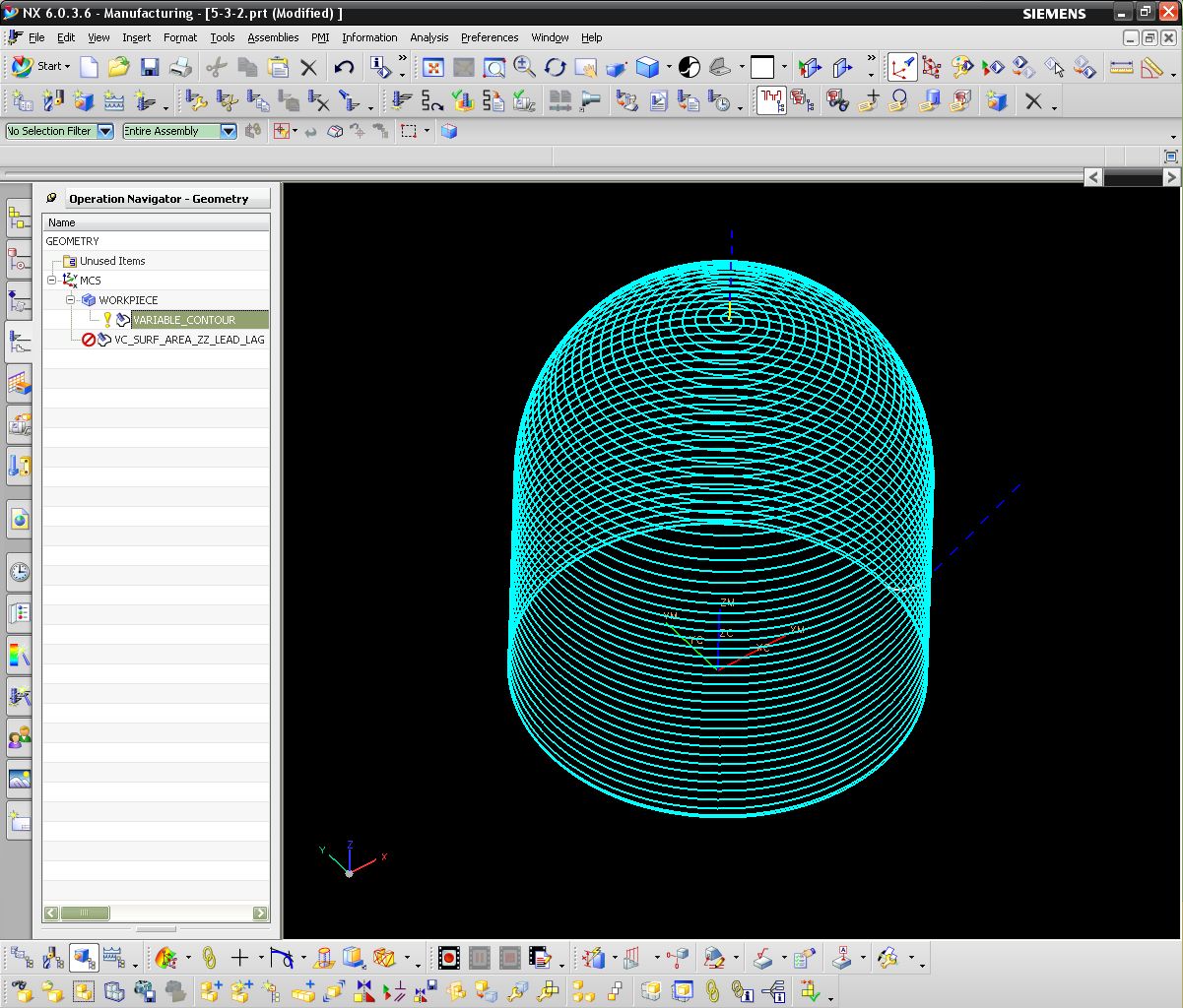

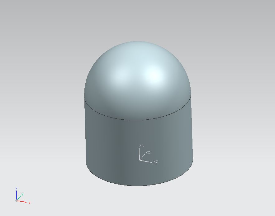

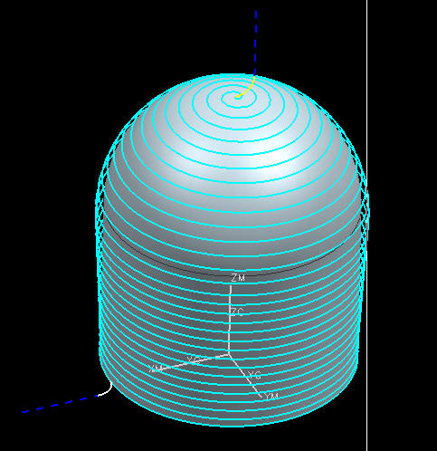

如下图,要求按照在斜度到60度时候,摆动轴锁定为不动,在斜度大于60度区域采用垂直驱动面加工。8 `6 Q+ E) V  G7 m7 Q1 z3 w

 楼主| 发表于 2009-7-17 10:01:49 | 显示全部楼层 来自: 中国上海
依然是周末放出答案!!!

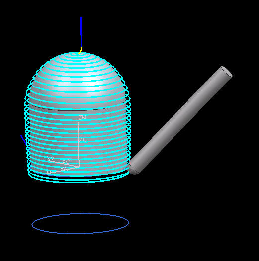

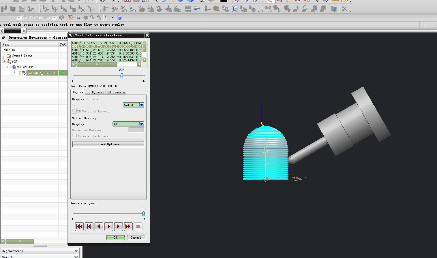

发表于 2009-7-17 10:51:42 | 显示全部楼层 来自: 中国台湾
大哥看看我這樣作可以嗎
' L( B6 {1 Y3 G% W  C+ ~一個程序應該不用在分開加工紋路會比較好看

 楼主| 发表于 2009-7-18 01:10:41 | 显示全部楼层 来自: 中国上海
回复 3# andy1414 的帖子
还行,但是你的问题在于你在加工圆柱面的时候角度已经是水平了,一般机床的摆动角度是很少有达到180度的,所以从实际加工的角度来说不切合实际,应该在最下部位置是倾斜朝上的!你可以再想想该怎么做!!!这是一道技术题,做出来会很有想法的!!!
 楼主| 发表于 2009-7-18 01:36:36 | 显示全部楼层 来自: 中国上海
上个效果图!
发表于 2009-7-19 12:51:40 | 显示全部楼层 来自: 中国台湾
原帖由 binbinao 于 2009-7-18 01:10 发表 http://www.3dportal.cn/discuz/images/common/back.gif
$ l9 |8 G1 E- W2 M- H% q% s4 x( S还行,但是你的问题在于你在加工圆柱面的时候角度已经是水平了,一般机床的摆动角度是很少有达到180度的,所以从实际加工的角度来说不切合实际,应该在最下部位置是倾斜朝上的!你可以再想想该怎么做!!!这是一道技 ...
+ k8 Q+ a0 i2 x+ a' a' n( ]5 Z  F, t; b. J2 a# u9 ]
謝謝指教!因為沒用過多軸機床所以考慮不周。' X, S. c: q' r+ w6 b4 s& {; Y
不過只要把投影點往下移動這問題就可以解決了,% R2 i! m- ~/ w7 c9 f% ^
1 f. t7 u2 T0 n0 ^  M- T  @1 d9 U
目前最感興趣是多4軸加工多多放檔案上來喔。+ j  ?+ Z8 P- f" J+ {

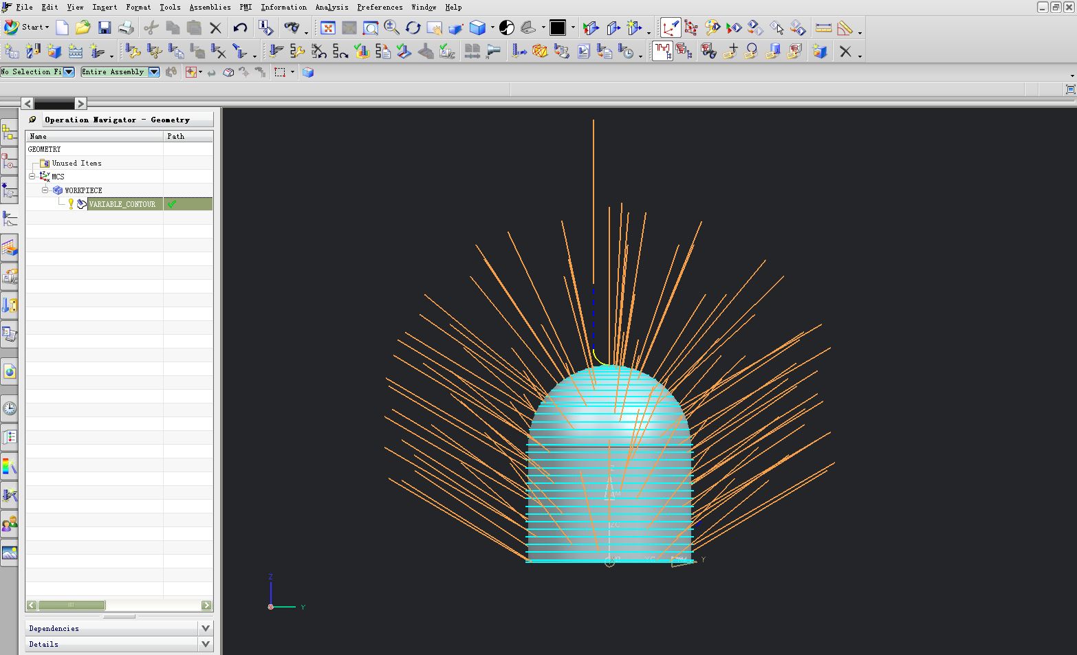

 楼主| 发表于 2009-7-19 22:16:32 | 显示全部楼层 来自: 中国上海
回复 7# andy1414 的帖子
你可以试试看啊!!!只要能做出上面的效果图,你就贴上来!!!这个题的巧思很多,我可以提示一点最简单的就是用插补刀轴的方法做,不过手工要制定很多刀轴!比较优秀的方法是自己建立驱动面,这个驱动面值得想想怎么建,然后就是怎么设定这个刀轴控制方法!我觉得不是你想的那么简单!

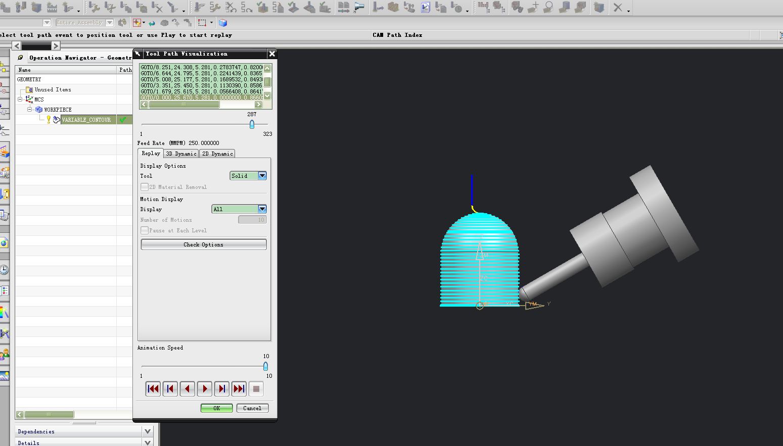

发表于 2009-7-20 11:16:10 | 显示全部楼层 来自: 中国台湾
原帖由 binbinao 于 2009-7-19 22:16 发表 http://www.3dportal.cn/discuz/images/common/back.gif# Y; n& v( w, e1 Z0 W; O& P
你可以试试看啊!!!只要能做出上面的效果图,你就贴上来!!!这个题的巧思很多,我可以提示一点最简单的就是用插补刀轴的方法做,不过手工要制定很多刀轴!比较优秀的方法是自己建立驱动面,这个驱动面值得想想怎 ...
' s% p( O: @" |) s# ], i) \* Z  k& p4 Q. q( @& @. F
以重作,使夾角改變,大哥看看行不行

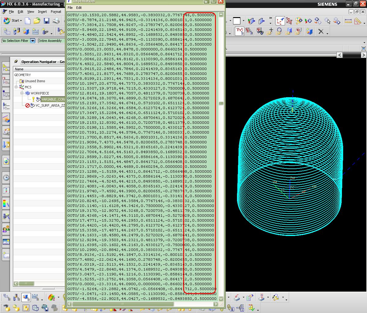

 楼主| 发表于 2009-7-20 14:45:40 | 显示全部楼层 来自: 中国上海
回复 9# andy1414 的帖子
有蛮大的提高,你选择用Away from point的方法去解决问题的!只是你的做法还有改进的余地,提示下:- \6 \5 |2 J: r; P+ e
# c+ {, u2 g, c& f
其一,是投影方法,怎么样的投影方法可以消除调你那两圈超过part的切削层呢?% G: m: ~+ g! e8 C
其二,是刀轴控制方法,你所用的刀轴再加工圆柱表面时候,并不是真正的四轴。你可以list刀轨看一下,如果你的在加工圆柱部分刀轴IJK中的K是常量,按照我的60°要求,K值应该始终是0.5,但是你的不是噢!8 {9 Y( Y+ u" G/ I% X4 P
. B" K1 y# b" X. u
不过也很强了,继续加油!我提示到此!鉴于你有兴趣做,我就暂时不放答案上来了,你继续做!自己想出来的,更好玩的!

 楼主| 发表于 2009-7-21 09:09:26 | 显示全部楼层 来自: 中国上海
贴出答案!!!!

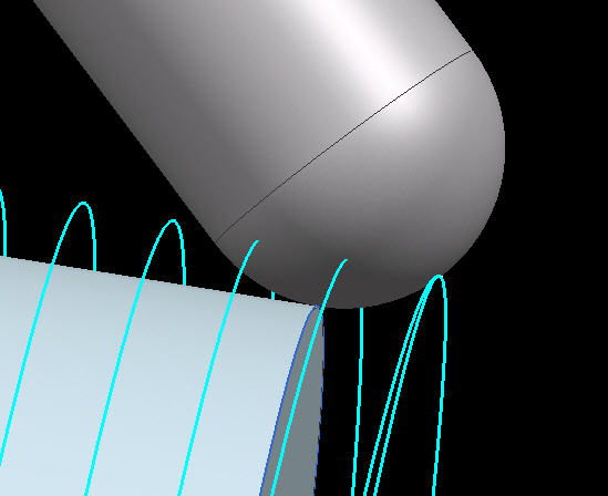

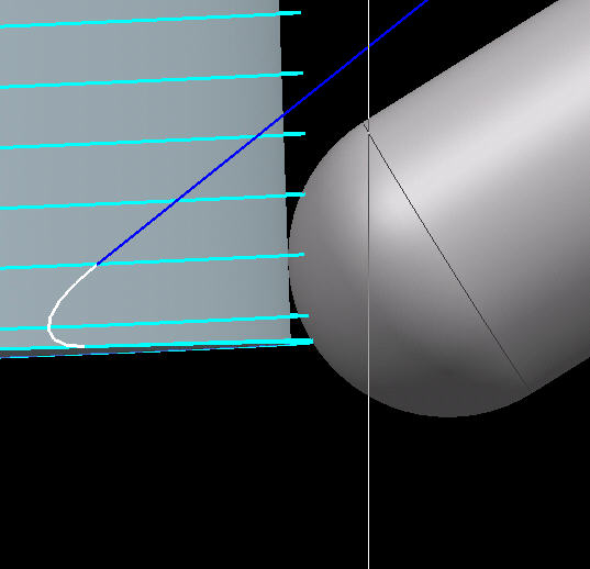

发表于 2009-7-21 10:51:51 | 显示全部楼层 来自: 中国台湾
原帖由 binbinao 于 2009-7-21 09:09 发表 http://www.3dportal.cn/discuz/images/common/back.gif  _2 O( m: G) `1 i7 N
贴出答案!!!!
% O" z+ x$ f  {
# k1 O- a; }7 N! E+ Q+ _$ q這帖只有我們兩個在演啊
0 m' x9 I6 t' u9 d0 i# U8 s) A大哥您的帖我下了也做了,各有各的巧妙,因為我才疏學淺還要多向你指教呢?
9 p6 @. d$ j: N! G+ S% A3 k2 V9 b, V您的刀路很不錯的思路喔! 不過用球刀銑好像最後有切削不足的現象' u1 {% G+ t) j1 ]( ^5 `9 @, U7 A
Snap1.jpg % z( E9 u: H& j" ]
: h. }% H' T# o+ W. Z/ \這裡的刀路如果像我做的過兩圈才會完全切削,不過可能要五軸加工。# ?3 E. `6 g, n% H8 f
 楼主| 发表于 2009-7-21 11:41:57 | 显示全部楼层 来自: 中国上海
回复 15# andy1414 的帖子
这个模型加长一点不久解决问题啦!!!!
