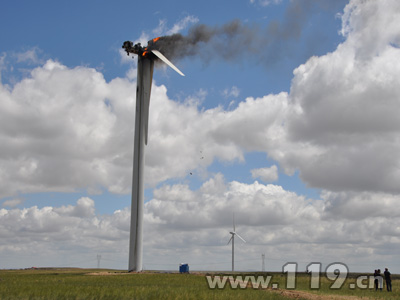

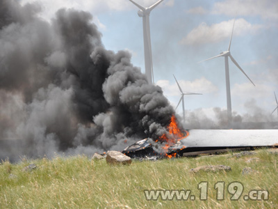

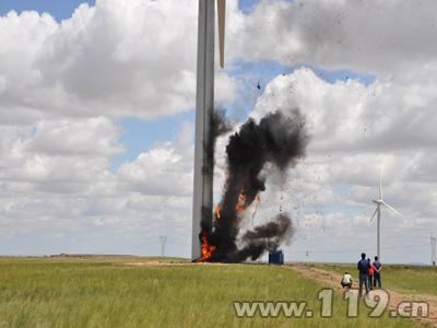

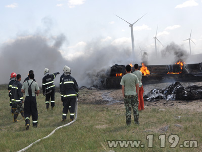

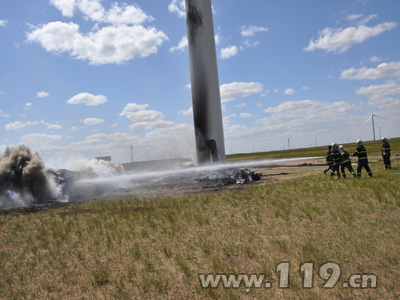

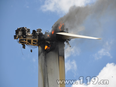

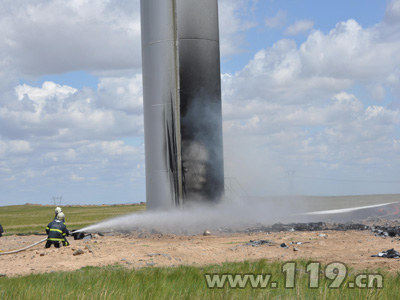

7月14日10时20分,内蒙古锡林郭勒盟消防指挥中心接到报警称:207国道距锡林浩特市45公里处东侧一风力发电设备着火,坠落的部分碎片已引燃小片的草场,请消防队速来灭火。 锡林郭勒盟消防指挥中心迅速指派锡林浩特市消防一中队赶赴现场,当消防车行驶到锡林浩特市收费站山梁上就看到远方上空有一道黑烟。到现场后看到该设备矗立在草原上,着火点离地面约65米,就像一架战斗机一样停留在蓝天白云之中。现场的工作人员用灭火器、扫帚等工具,将坠落碎片引燃的500平方米的草场迅速扑灭之后,依旧守护着这片草原。 当消防指挥员看到着火点距地面达65米,加之风力较大,消防车喷出的水无法近距离灭火。消防指挥员与工作协商,先让周围的工作人员及围观人员撤离距该设备100米之外的上风方向地方活动,以免坠落的部件砸伤及烧伤;见到坠落到草原上的部件消防员在确保安全的情况上前扑灭,以免引燃草原;待到每片风叶坠落后,消防员全力扑灭。 11时40分,长达35米、重达6吨的第一片风叶就像一只火箭一样迅速坠落,“轰”的一声扎到地面上后又倒下,引起整个风叶轰燃,在地下等待的消防员迅速上前进行射水;12时30分、14时58分后两片风叶分别落地,消防官兵迅速展开灭火战斗。直到15时30分,坠落在草原上的三片风叶及部分碎片全部扑灭,保住了这片大草原。 据现场了解工作人员,此台设备价值千万。 目前,火灾原因和损失正在进一步调查中。

看来这风电内部的东西没有温度报警呀,保护电路有问题,所使用的材料不是阻燃料。设计缺陷。
发表于 2009-7-17 07:56:58 | 显示全部楼层 来自: 中国浙江温州
听说是东气的
发表于 2009-7-17 08:11:28 | 显示全部楼层 来自: 中国宁夏银川
有温度传感器,但是如果系统坏了,控制系统不能工作,温度报警也不能工作啊。
* J# j0 W' v# q3 c6 t8 H8 b6 ^  o风机里有些材料是可燃的,如果用阻燃料,那造价很高的。
, c. u. R6 H5 T, W  F# G6 Q风机里还有润滑油都是可燃的。6 }5 [3 t' S6 \# }  W
如果风机里面产生的明火,即使有保护电路也没有用。

风机着火还真没有办法。高度一般的消防车是够不到的。除非用飞机。$ r) Y6 k/ m9 _) X5 f  ~+ Q
本身的设计可能这一块比较麻烦,就是自我保护和诊断系统。最好当然是不可燃的材料了,可惜很不容易做到。, Z; l+ S# G/ t5 d
东汽的风机还是不错的。只是工程中意外难免。

据可靠消息,风机是东汽的FD70机组,详细参数见东汽的宣传资料,东汽官方发言起火原因是在机舱内使用明火造成的,非风电机组本身的设备原因。不知道那位大侠是东汽的,出来解释一下原因吧!我希望得到一个真实的答案!!!!!不要因为东汽自身的问题而影响了中国的风电发展事业,罪人啊!!!!

电控系统容易着火,再加上齿轮箱漏油,高空风又大,所以就。。。。
发表于 2009-7-31 17:16:57 | 显示全部楼层 来自: 中国广西北海
好像是大唐的项目吧,好像在里面烧电焊着火的

坏了才用电焊维修,还是与质量有关。
