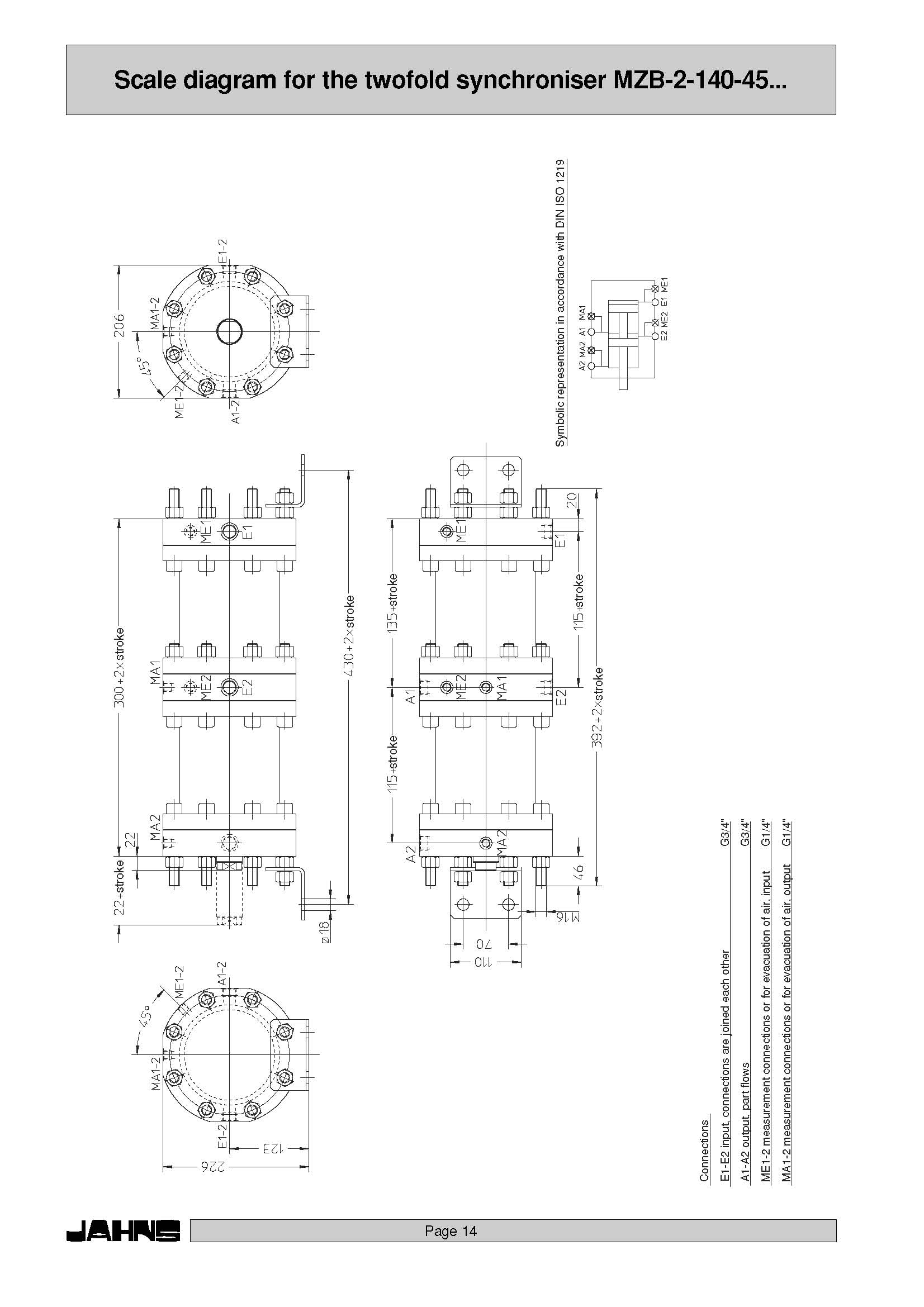

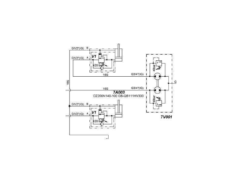

在精度要求不高的情况下,现多采用同步液压马达或同步液压缸。2 E" F/ |/ x$ x; R7 f* M
第一张附图是从德国JAHNS公司同步液压马达样本中摘录下来,图片详细描述同步液压马达的工作原理,这里就不详细解释了。图片中黑框部分就一个液压同步马达。
& T' `$ Y( N5 B" K) w2 o第二张附图是从德国JAHNS公司同步液压缸样本中摘录下来,其反映了同步液压缸的结构。当从液压泵来的压力油从E1和E2进入油缸后,用于活塞是刚性串联的,于是一起向左运动,将活塞杆腔的油从A1和A2口送至执行机构。由于两个活塞面积一样,且刚性串联后运动速度一致,因此进入活塞腔的油量是一样的,从活塞杆腔排出的油量也是一样,因此两个执行机构的速度就一样了,也就实现了同步。9 S$ w: y1 R1 ~
; `. z" X# C) p! I2 z' G" s
[ 本帖最后由 schjie 于 2009-6-11 21:44 编辑 ]

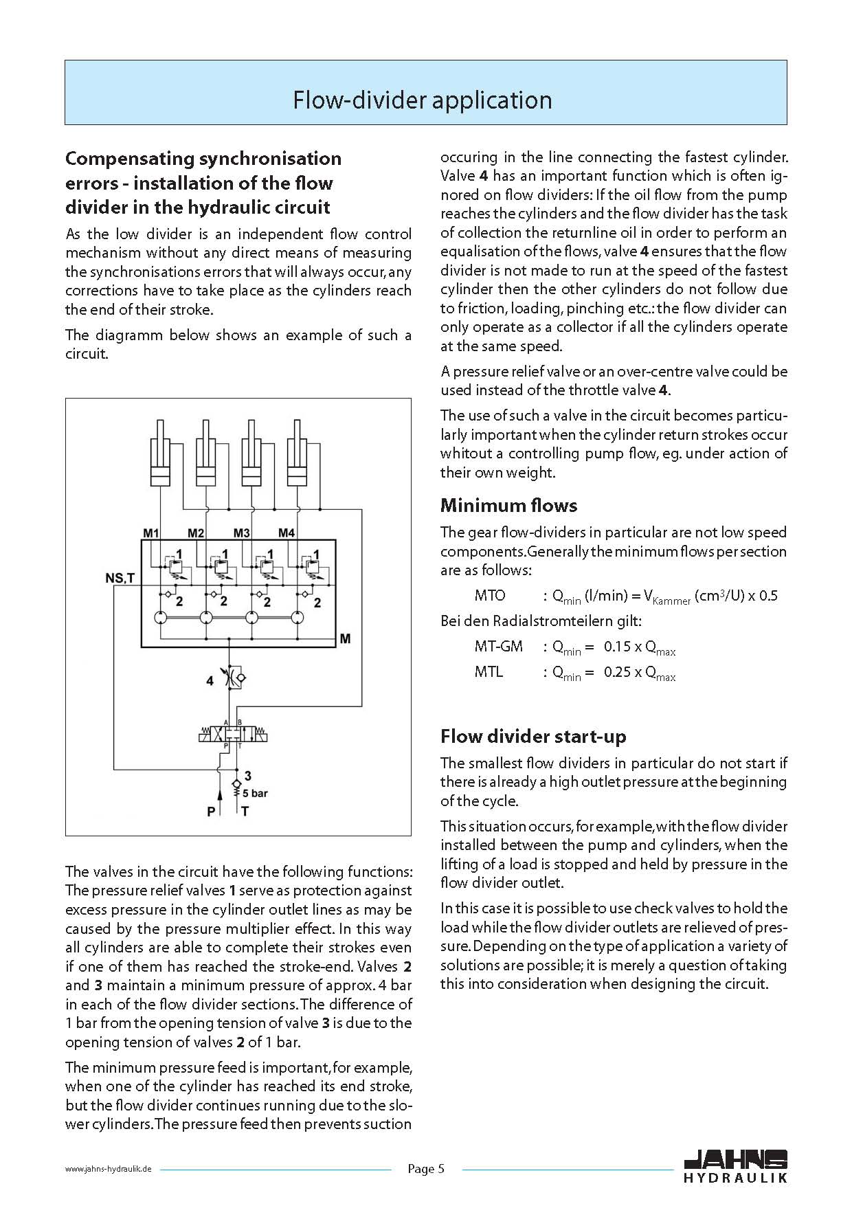

这个看你的要求了,包括精度和控制方式。最简单的要求,采用手动节流阀,哪个快就关掉哪个,这个在很多顶管机中应用很多,空载时两边油缸总是不一致,顶上负载(作用于同一负载)后就会自动同步。如果同步要求很严格,肯定是要做闭环控制,用高精度位移传感器进行检测反馈。如果对于一般较高精度的,采用集流阀(同步马达)后加平衡阀比较经济可靠,可以看图,很多德国工程机械均用这种结构。
