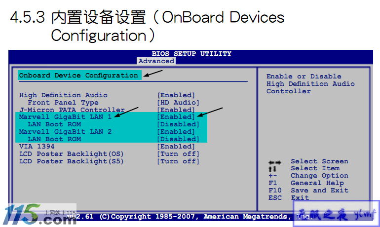

我的电脑本来有一个网卡,可装了系统后驱动找不到了。上网上不了呀,我就买了一个外置的网卡。我想问一下我怎样才能再次用原先的网卡呀。现在设备管理器中根本找不到这个网卡的存在呀。还有出现了如图的情况,请问是么回事呢。

 楼主| 发表于 2009-6-3 14:58:44 | 显示全部楼层 来自: 中国广东深圳
有人说按第三个图来设置,请问上面是什么意思呀
发表于 2009-6-3 16:04:57 | 显示全部楼层 来自: 中国浙江杭州
就是在开机的时候按del键,进入bios里设置一下是否开启了 主板上自带的网卡!
 楼主| 发表于 2009-6-9 13:39:06 | 显示全部楼层 来自: 中国广东深圳
请问我这样设置了,会不会把外置网卡关闭呀。不然我就上不了网了呀。多谢了。
 楼主| 发表于 2009-6-9 13:40:10 | 显示全部楼层 来自: 中国广东深圳
主板网卡不是集成的,是单独网卡,请问上面是不是设置集成网卡的呀?
发表于 2009-6-15 10:44:26 | 显示全部楼层 来自: 中国河南洛阳
1、首先下载Marvell Gigabit Lan驱动,你的随机光盘上应该有这个驱动。' i& h& F* ]5 Q5 M6 J
2、重新安装主板驱动、或打开设备管理器看看有没有带黄色标志的图标。
) K9 Y+ |# x, P5 k: }, e; X如有,删除后进行扫描硬件改动,一般会发现网卡了。( c4 r$ q% o: L
3、安装网卡驱动,根据提示,自动选择驱动位置。- t8 U' p  x6 l8 l

发表于 2009-6-21 00:54:21 | 显示全部楼层 来自: 中国浙江杭州
VIA KT400A  + |8 P. j' }. {. u- v0 X0 I8 |
很老的amd主板了
# z: B' r- s  {怎么有上面图上的千兆网卡啊
