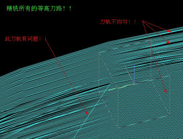

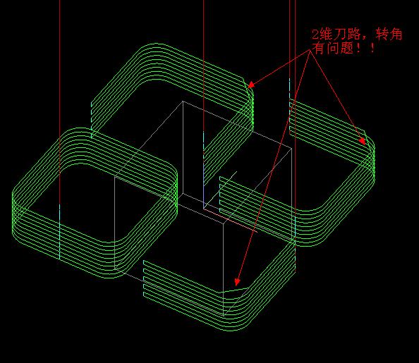

发表于 2009-6-9 16:02:20 | 显示全部楼层 来自: 中国广东广州
测试了一下,输出圆弧指令时有问题,不输出就没问题
% S4 M- Y8 e9 t. d, X/ a4 M; L) W以下是输出圆弧指令时出的问题--
 楼主| 发表于 2009-6-9 21:31:50 | 显示全部楼层 来自: 中国上海
测试了一下,输出圆弧指令时有问题,不输出就没问题1 j! B& f8 s+ t7 [# Z
以下是输出圆弧指令时出的问题--0 B0 Q: A" d7 f" Z) z
( c" }: O- A9 m4 U
你把数摸NC发出来,我们仔细看看
发表于 2009-6-9 22:15:36 | 显示全部楼层 来自: 中国广东广州
参考图档来了。。。

发表于 2009-6-9 22:39:38 | 显示全部楼层 来自: 中国广东广州
参考图档来了。。。。。
