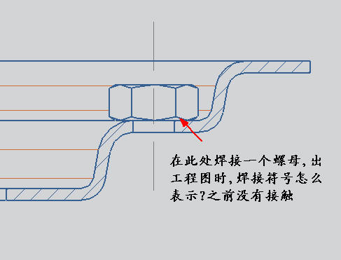

焊接符号表示方法
6 D5 h4 K. T. z
/ s) Z% `# a, B/ k1 q  @, u[ 本帖最后由 唐昕晨 于 2009-6-22 09:19 编辑 ]
发表于 2009-5-20 23:14:58 | 显示全部楼层 来自: 中国北京
涂上阴影线吧,并用引线引出注明.特殊情况灵活处理

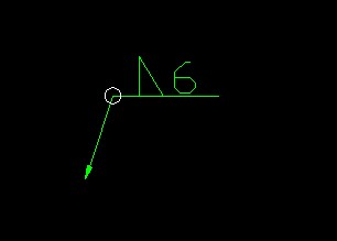

发表于 2009-5-21 08:01:28 | 显示全部楼层 来自: 中国安徽安庆
看下附件吧,周焊,角焊缝,焊高6

发表于 2009-5-27 11:08:07 | 显示全部楼层 来自: 中国山东济宁
是点焊还是满焊啊?
发表于 2009-6-21 15:40:00 | 显示全部楼层 来自: 中国湖北宜昌
一般点焊就可以了。
发表于 2009-6-21 16:19:22 | 显示全部楼层 来自: 中国浙江温州
这种楼主还是直接选用六角焊螺母较好
发表于 2009-6-21 20:11:34 | 显示全部楼层 来自: 中国浙江杭州
同意5楼的说法,看标准就清楚了。
发表于 2009-6-22 16:42:54 | 显示全部楼层 来自: 中国浙江宁波
这种情况一般会选用点焊,如果选用角焊一般都不会是封闭焊,楼主要去看看焊接手册了

发表于 2009-11-3 09:13:21 | 显示全部楼层 来自: 中国福建厦门
在这个视图方向不好标注焊接符号,换个90方向,剖切视图来标注比较合适。

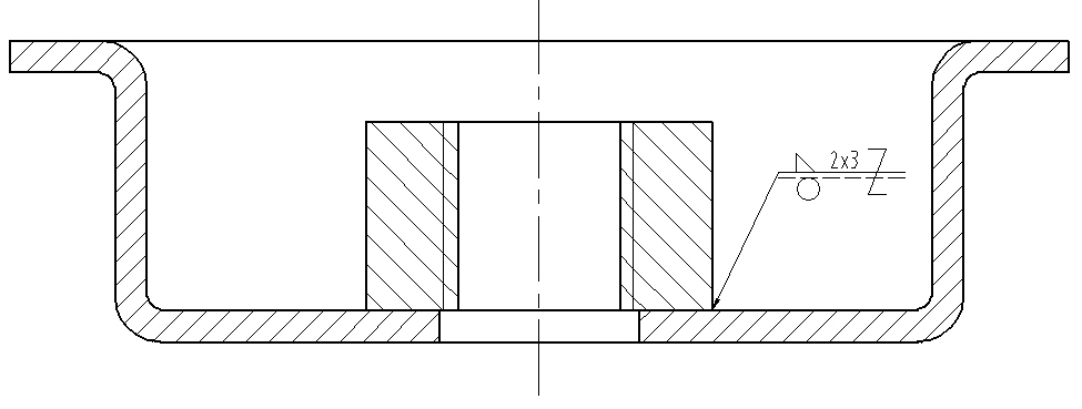

发表于 2009-12-22 18:35:20 | 显示全部楼层 来自: 中国江苏苏州
19楼。。你的那个标注,是双面焊接。一个螺母,不需要双面焊。点焊就可以了
