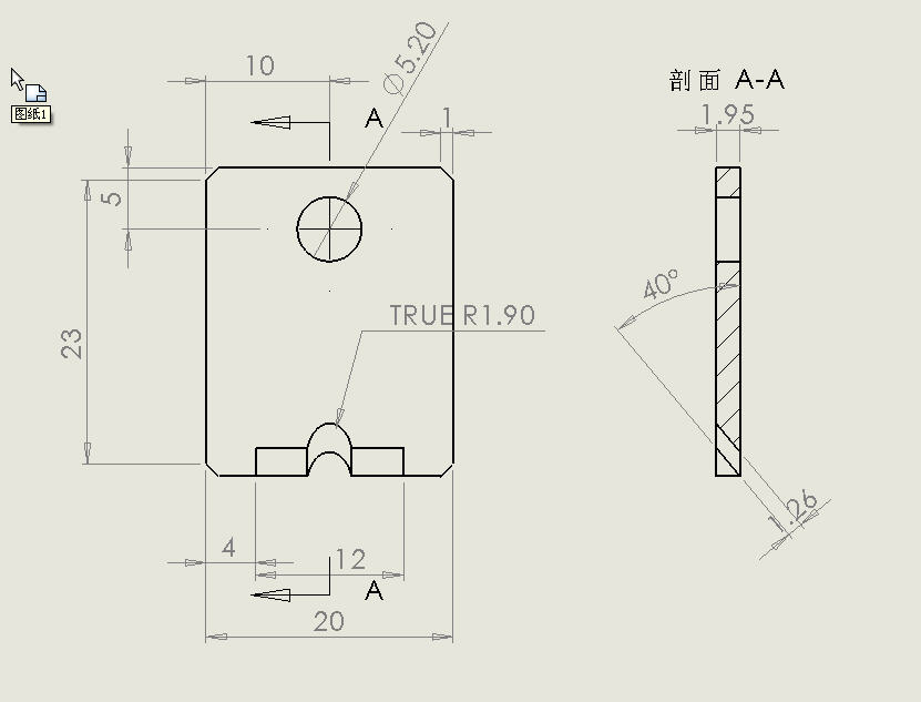

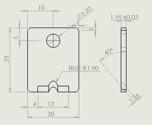

刚开始学习SOLIDWORKS。哪位大哥帮忙把这个刀片画出来,不胜感激!R1.9的圆圈切除搞不定,帮忙画下,我相信高手应该很简单的,耽误您5分钟时间,帮个忙,谢谢!1 w  W0 {# ^$ K( x5 W2 _

发表于 2009-5-20 13:03:00 | 显示全部楼层 来自: 中国北京
建立一个基准面,再打孔即可
 楼主| 发表于 2009-5-20 13:05:09 | 显示全部楼层 来自: 中国上海
可是需要个40°的斜角,要个参照,就到这我画不出来了

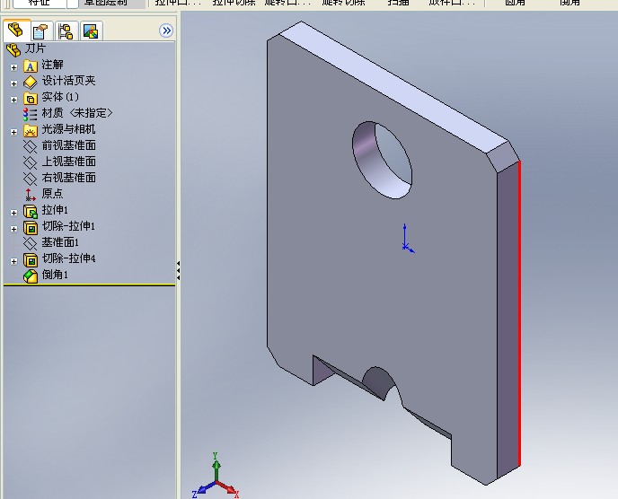

发表于 2009-5-20 13:30:55 | 显示全部楼层 来自: 中国上海
楼主看看是不是这样的效果.

 楼主| 发表于 2009-5-20 13:39:01 | 显示全部楼层 来自: 中国上海
是的,就是这样,谢谢~!  我下载下来看看。

发表于 2009-5-20 17:27:16 | 显示全部楼层 来自: 中国浙江杭州
做个基准面,然后旋转。

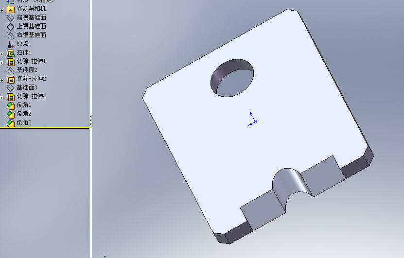

发表于 2009-5-20 17:49:50 | 显示全部楼层 来自: 中国北京
布图挺左的,看看是不是你要的样子。

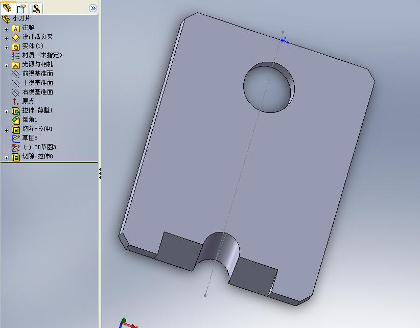

发表于 2009-5-20 19:54:35 | 显示全部楼层 来自: 中国上海
用扫描切削做的

发表于 2009-5-22 16:41:11 | 显示全部楼层 来自: 中国浙江杭州
增加一个辅助基面应该可以做出来
发表于 2009-5-22 16:50:14 | 显示全部楼层 来自: 中国安徽淮北
楼上确实说的对,增加辅助基面

发表于 2009-6-2 00:44:03 | 显示全部楼层 来自: 中国广东广州
建好基准面直接切就可以了,还旋转什么啊。
发表于 2009-6-2 08:43:18 | 显示全部楼层 来自: 中国广东佛山
回复 5# pss0902 的帖子
你的圆弧式从参考基准面投射到零件表面的, 圆弧已经变形了,你再看看!

发表于 2009-6-2 09:25:23 | 显示全部楼层 来自: 中国北京
各位画完了最好转成工程图用智能尺寸标一下,符合楼主要求再在传上来。关键是R1.9的圆是否符合。不必拘泥于方法,达到目的为原则。这是机械工程师的宗旨。

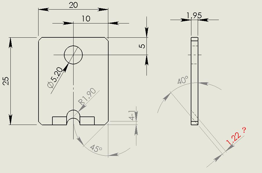

发表于 2009-6-2 10:57:41 | 显示全部楼层 来自: 中国河北廊坊
Snap1.jpg Snap2.jpg 零件3.rar (66.61 KB, 下载次数: 8)

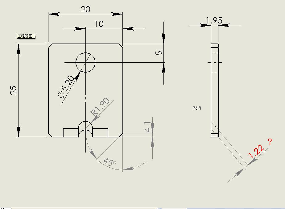

发表于 2009-6-2 11:20:12 | 显示全部楼层 来自: 中国河北廊坊
20楼是我画的,对不对
发表于 2009-6-2 11:45:57 | 显示全部楼层 来自: 中国北京
回复 22# gld123 的帖子
很好!
$ U0 N0 V+ s  f左视图能不能不剖,1.26的尺寸标在虚线上试试。有个帖子就说这事。

发表于 2009-6-2 14:10:27 | 显示全部楼层 来自: 中国广东佛山
回复 24# gld123 的帖子
为什么我做的两根虚线的距离是1.22呢。看来还是对题目没有吃透啊
