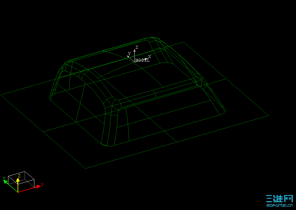

   我的电脑配置是:/ O, j8 y2 [1 f4 ^6 q! y
       主板: GA-MA78GM-US2H . ^$ |1 U! j6 [% h. v* q/ z
       CPU: AMD  Athlon64×2   7750, Y+ W- b1 X1 N$ ^2 V7 s, w
        内存: 超胜 2GB  DDR2    800
" h# c, Q( ]0 ]9 J! U2 G! n) c, |, Z    不知为什么只能显示图,边上的工具条,命令全看不到;求各位高手帮忙看看什么原因;先谢了!!!!!0 j$ U: |0 p/ \7 a7 p
