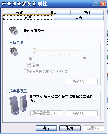

我的电脑一直用的好好的,可是今天一开机,声卡就出现问题了,没有声音,然后我查控制面板,显示没有音频设备,这可怎么办呢# y+ Q6 h7 d+ Z

设备管理器里是否还有声卡? 5 u2 L# @. ?; D2 F: W& ?
驱动或硬件松动了?

如果是独立声卡的,拆开主机的机箱盖板,将声卡拆下来,用橡皮擦一下金手指,然后重新插上去,开机看能不能找到声卡.如找不到就是声卡坏了.; V& E& M% q8 A" c$ k1 R8 `, h  s
如果是集成声卡的话,开机不正常,一般是板载声卡坏了,去电脑市场买一块独声卡插到主板的扩展槽上.装上声卡附带的驱动程序,将原机声卡驱动删除.就可以了.否则要产生硬件冲突的.; |  U  U& `, [5 l) s. F) R+ K
修电脑要本着先软件后硬件.开始时,把原机的主板驱动光盘放到光驱中,打开从中找到声卡驱动重新装一次,如声卡正常了,能发出声音了,说明是声卡驱动不小心被自己删了,如仍然不正常,那就是硬件问题了.修理硬件.

从设备管理器中看,声音\视频控制器中正常,没有黄色报警,但是在屏幕右下方任务栏中没有小喇叭.

在“我的电脑”-“右键”-“属性”-“硬件”-“设备管理器”-“声音、视频和游戏控制器”查看状态

设备管理器中有黄色报警,重新装了一下驱动,现在ok了,谢谢各位大侠
