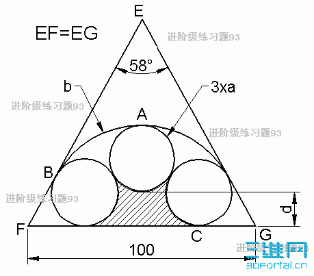

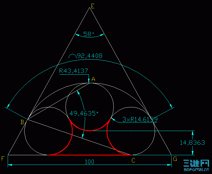

【进阶级练习题93】
3 H/ u- K! a+ n- m$ N$ \' M+ t4 N7 w/ j' H1 ^, t
求:
3 r7 V! r0 {) U, y# [" f/ J  r' x1. a 之半径值为何?
/ w5 D7 ]- `! ?2 ^        a. 14.6159     b. 14.6195     c. 14.6519
; N" `* U/ c* ?1 G2. b 弧之半径值为何?- }2 T& d6 G) `, M7 l
        a. 43.4137     b. 43.4173     c. 43.4317
8 N6 @( _' ~, l, g6 _0 p# L% b3. b 弧之长度为何?0 Q8 p$ }" b" z
        a. 92.0484     b. 92.4408     c. 92.4480$ }# z) H4 N$ J. s! g* c
4. d 之距离为何?) y) ^. A6 s) N7 I1 f8 R
        a. 14.8336     b. 14.8363     c. 14.86331 s" v5 s; i2 t( z- C" ?! V
5. ∠ABC 之角度值为何?/ t. X1 q- }6 M+ D" [
        a. 49.446°     b. 49.464°     c. 49.644°
% v  j- v+ O# v" L6. 剖面线区域之面积为何?6 T" s2 K# ]" k# v+ q- L
        a. 438.8224     b. 438.8242     c. 738.8422
参与人数 1三维币 +10 收起 理由
2005llnn + 10 提供练习,谢谢你对三维网的支持!

答案:1(A),2(A),3(B),4(B),5(B),6(A)

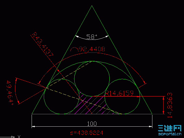

练习题93答案:
/ W5 j5 J: ?$ r- l/ L1 i6 D1. a 之半径值为何?
" a+ ]/ L1 ~! _    a. 14.6159* j+ D- P6 [) S; o, l# B
2. b 弧之半径值为何?
" o  o7 z' X5 I5 F& s! c    a. 43.4137
" Z  Q; g0 {& V; y) W% D% J0 C& D3. b 弧之长度为何?, Q/ Y- J; h0 d4 P' W
    b. 92.44080 N- p9 S% X. o. e- L; o' w
4. d 之距离为何?4 r4 V$ K* v) Z, Z# k2 ^* _
    b. 14.8363/ T7 W1 p: B  D0 V! e' v6 i
5. ∠ABC 之角度值为何?
7 l% b0 j4 E* c# \    b. 49.464°
2 O, ?0 K1 ^* i6. 剖面线区域之面积为何?
8 \4 \8 q9 ^; W  o: \3 T* e* G: r5 W    a. 438.8224
wsj249201 + 5 参与奖励!

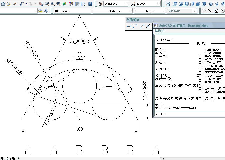

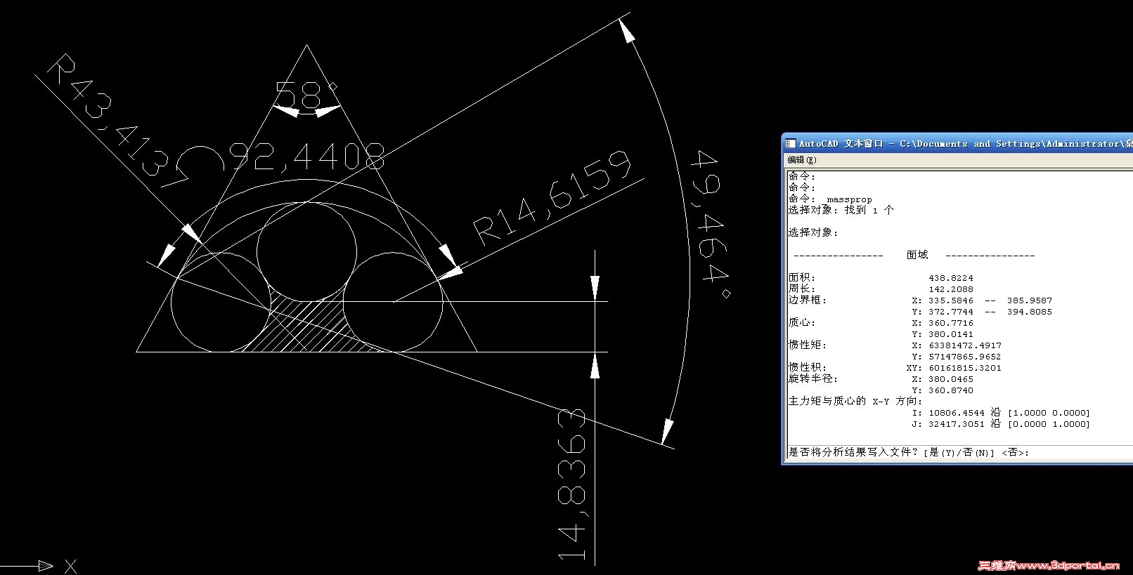

发表于 2009-4-28 17:13:05 | 显示全部楼层 来自: 中国香港
1. a 之半径值为何?! V. f8 H% V! Q! r9 F$ [& Y$ }
  |* X" v9 E# w* ?- _2. b 弧之半径值为何?
+ x& ?: D8 N& y/ Q: y, X: r7 [        a. 43.4137     b. 43.4173     c. 43.4317# c6 P  [" `& a; ?. ?% ?7 G
3. b 弧之长度为何?" o1 b3 n  ?7 g6 Y
        a. 92.0484     b. 92.4408     c. 92.44805 B0 Z! Q3 V; @
4. d 之距离为何?
9 P  v: u6 P: ~2 t; m$ r) n. @        a. 14.8336     b. 14.8363     c. 14.8633' |1 U: G8 W- y) r- j) ]
5. ∠ABC 之角度值为何?/ @8 T& M, M- @
        a. 49.446°     b. 49.464°     c. 49.644°  R& B5 J' ]: X& t
6. 剖面线区域之面积为何?4 G6 l0 Z7 e9 t5 g; Q
        a. 438.8224     b. 438.8242     c. 738.84229 `3 i4 u+ L% e/ A

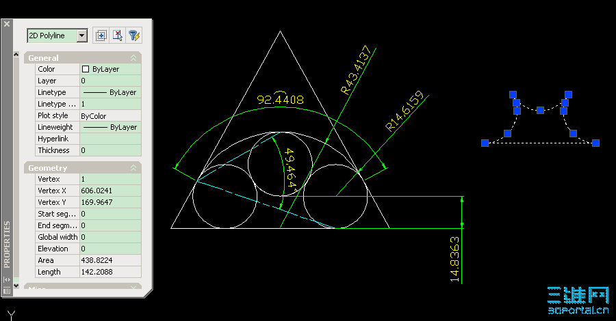

答案: aabbba
wsj249201 + 5 参与奖励!

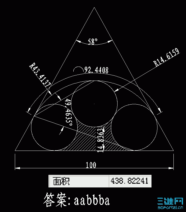

发表于 2009-4-29 11:13:32 | 显示全部楼层 来自: 中国辽宁大连

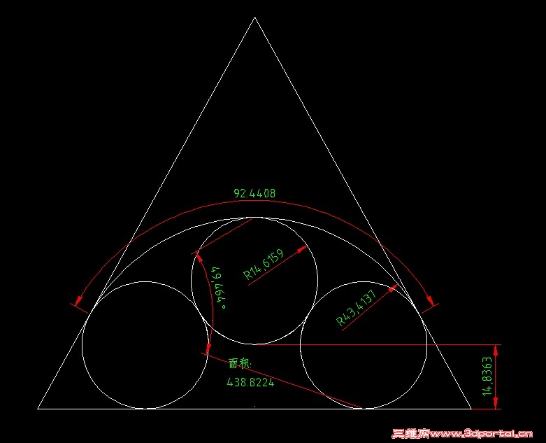

练习题93
练习题93答案:6 p; u* f$ Y# \
1. a 之半径值为何?
- p3 v/ D5 Q- y    a. 14.6159
; N: t5 V! x. W2 o3 n4 U2. b 弧之半径值为何?- @* I7 b9 C( P# P; n% Y
    a. 43.4137
" j+ a, F( e6 G/ {8 U& v3. b 弧之长度为何?
, s$ n4 ~/ O2 k+ J. c, B( i    b. 92.4408
3 V5 y4 l/ y. Y- a4. d 之距离为何?
1 }5 }6 C: J8 c* @' W4 n8 _  ?    b. 14.8363
; `8 s5 h( C8 u3 G  E# b5. ∠ABC 之角度值为何?
' M# a4 Q( [, a5 W! {7 \/ o    b. 49.464°
4 D. y8 R  ?0 j7 V" d+ g" e6. 剖面线区域之面积为何?/ b5 V4 {6 _  k0 ~; m4 T/ `
    a. 438.8224
wsj249201 + 5 参与奖励!

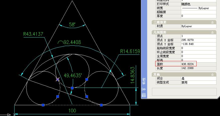

 楼主| 发表于 2009-5-3 14:17:55 | 显示全部楼层 来自: 中国上海
本题答案、解题以及动画演示已经发表,见:
) b* m  A* I9 F# o& r" b4 ~) Jhttp://www.3dportal.cn/discuz/viewthread.php?tid=722378&extra=page%3D1&frombbs=1

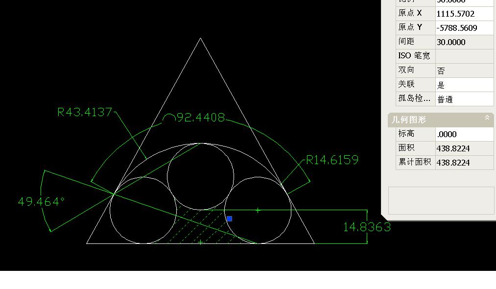

发表于 2012-2-28 09:35:27 | 显示全部楼层 来自: 中国福建泉州
进阶级练习题93
2005llnn + 3 参与鼓励

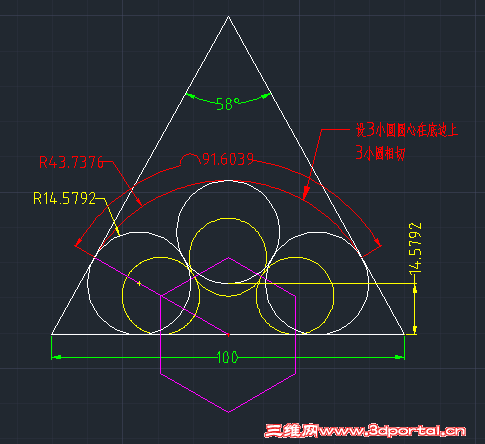

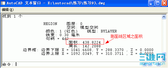

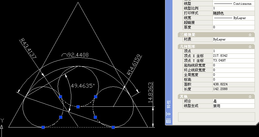

本帖最后由 我爱用acad 于 2014-3-27 01:39 编辑 ( H  l  I% k# T6 T7 d
) ^2 e4 ?! i# G. {2 n( C
) H0 B- o. z- x1 Y( @  z
此题缺条件:a圆、b弧和EF线(或EG线)三者切于一点。这个条件只能靠猜测。原图中b弧圆心距离底边0.6545。
- C+ k" \: l& Z! A5 l5 L; ]& V4 U' Z, a/ i. C$ G
请看下图(b弧和3小圆相切):+ ~1 e$ n/ X) G7 M7 I: s6 n* V
1 O) d" x+ g) t. L# e
图有误,应是:设b弧圆心在底边上。6 A4 e* ~$ a9 B, U7 ~2 D
2005llnn + 3 参与鼓励

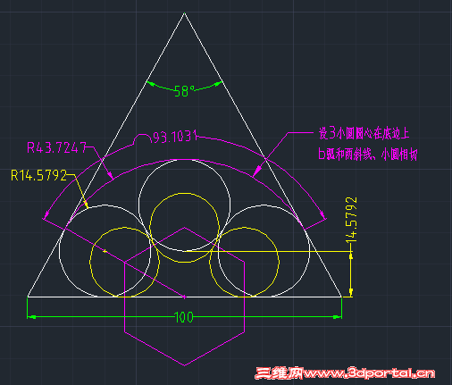

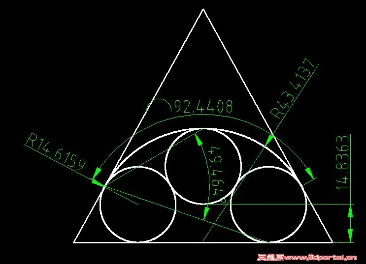

发表于 2014-3-27 01:29:24 | 显示全部楼层 来自: 中国陕西西安
本帖最后由 我爱用acad 于 2014-3-27 01:40 编辑 ' P3 S; U0 g* w
( J9 E4 R7 _: j再请看下图(b弧和两斜线、小圆相切):
2 N- T: ]. J  [! {6 j# \  _) _2 x$ r- v# G
0 b! S) G. \- J9 t, B  j/ X
图有误,应是:设b弧圆心在底边上。
: ^: c. Y7 e, P" q  e
- g) ^  U: o( Q' L( T) m& Y3 N 93-2.PNG
2005llnn + 3 参与鼓励
