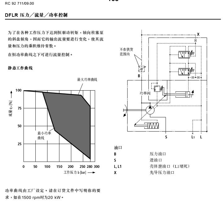

LSL.JPG % N8 R: z; x" D6 _' ], E0 V) @5 B
1. 图中 B 上面的 是什么 阀 ?& V4 x( ~( E6 \6 F
    是普通的 节流阀  还是调速阀   ?还是 比例的啊?
: Z) k* ~4 ^0 F9 Q2.这个阀  有什么 作用 啊 ?! X! D) a( I) ]0 N' B3 B
3.  可以不加  吗 ?
发表于 2009-4-19 11:39:15 | 显示全部楼层 来自: 中国辽宁本溪
1.可以是节流阀或比例节流阀或比例方向阀。但如果是单负载就没有必要采用调速阀了.  r# t/ j7 p: e" f& ]
2.调速作用。6 ?: V/ ^( O& s. n
3.如果不加,就没有必要采用DFLR控制泵了。
 楼主| 发表于 2009-4-19 12:55:54 | 显示全部楼层 来自: 中国江苏无锡
原帖由 bohaiyan 于 2009-4-19 11:39 发表 http://www.3dportal.cn/discuz/images/common/back.gif
2 h1 e% E: w3 ^1.可以是节流阀或比例节流阀或比例方向阀。但如果是单负载就没有必要采用调速阀了.
8 e1 y" z- n) C8 u2 W2.调速作用。
7 U! U; W* l- |3.如果不加,就没有必要采用DFLR控制泵了。
1 Q. M0 B9 {% V2 L3 J& t2 e; K
谢谢 朋友了 : @6 r; M/ e$ n4 a% ~( @) y
但我还是 有点 不太 明白) }6 j% ?% |  M* m4 p  ~0 H
4 j- y! L* }2 [* v( MDFLR  是恒功率 控制
4 ^0 Y0 k  n5 I/ ]8 A0 \" {不就是 在相同电机功率的 时候
. w% b; |0 Z9 ?" z  _' u' f  P大流量 小压力   小流量 高压力 吗?1 V, V9 m! G, q& D9 i
这应该是泵本身 就可以 调节的啊
  J, D7 P2 N8 U1 W6 |; v. e$ d  T/ r3 E; T9 l, T( s, ^5 |: k" m6 w- E
当 油缸遇到 负载时, 压力升高, 流量不是自动就变小了吗 ?2 i; w. e' r4 o! {3 n6 c3 P- z. Z
反之 油缸没遇到负载时, 压力低, 泵就全排量工作啊?
% _' z( C5 M1 |2 W) I2 h4 C3 l. d$ ?. M  e9 L* J
为什么 还要 通过 阀来调流量啊 ?
$ E7 H  V9 t+ [9 {; f0 B( D
9 y+ c& @( a& B- _7 [4 A难道这上面 还有主动和被动的  关系?
$ t; `# p) Z5 X* e1 H流量主动 ,压力被动 ?

DFLR恒功率变量泵是和LUDV阀一起工作,泵只是提供一个比负载稍高一点的压力,流量是由阀控制的
发表于 2009-4-20 11:22:54 | 显示全部楼层 来自: 中国辽宁本溪
DFLR  不只是恒功率控制。, i( u' ]: m/ o& E+ X& l9 U) H8 g
从泵工作曲线上看,应该是还有流量控制(恒流控制)区段,最起码泵在恒流区段运行时,是要调速的。

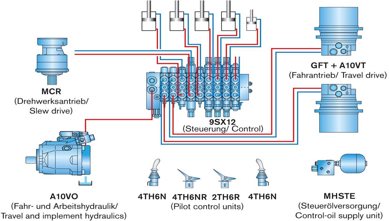

发表于 2009-4-20 11:33:37 | 显示全部楼层 来自: 中国江苏苏州
挖掘机用A10VO DFLR
挖掘机用A10VO DFLR--
  B) O" b# K+ l" S与LUDV多路阀配合使用
 楼主| 发表于 2009-4-20 16:23:37 | 显示全部楼层 来自: 中国江苏无锡
原帖由 sevengao 于 2009-4-20 11:33 发表 http://www.3dportal.cn/discuz/images/common/back.gif
% K1 E+ _# q  v, o1 d/ o, i4 B挖掘机用A10VO DFLR--' r" C9 z& Y- |# v" \$ f
与LUDV多路阀配合使用
1 }; Z; ^/ u- d) b朋友   不知道  这 和我的 问题 有什么 联系 吗?( h7 U: o, O5 o  R2 N0 v
3 b0 R" w# {% R. G
可以 解释下 不?

图中的X口应该是和B阀出口的油路连接起来的。当系统压力低时,控制泵斜盘动作的油缸左下角带弹簧的东东,在泵出口压力及弹簧力作用下向左运动,右上角油缸(其实俺觉得他和左下角油缸应该是一个油缸的两腔)通泄油口向右运动,推动斜盘到最大排量位置,由于压力较低,右上角的两个换向阀处于图示位置不动。当压力升高到足以克服右上角下方换向阀右侧弹簧力时,该阀换向。此时泵出口的液压液部分经该阀及两个固定节流通泄油,固定节流前的压力作用于右上角的油缸,此时斜盘向回运动一部分后达到力平衡,当压力进一步升高时,右上角上部的换向阀也会换向,此时右上角油缸的压力会进一步升高,斜盘运动达到新的力平衡状态,此时泵的流量很小。B阀的作用是为右上角的换向阀提供控制压差,将泵的流量变化转化为阀两控制腔的压差变化,流量大,压差大,右位工作,流量小,压差小,左位工作。那个溢流阀是作为安全阀用的。俺的砖头抛完了,希望引出玉来。

单就一个什么功能都没有的泵,当然是没有恒功率限制功能或者什么限制压力的功能的.8 e$ \2 J; p! W, H& t
DFLR多用在电机功率比泵的最大功率小的情况下.
1 u$ r. b) |1 x. a比如说,我就是举例,别细抠我的数字
0 |1 [1 t2 P3 r& N9 l我有一个10HP的电机, 但是我选的泵可以跑到20HP的功率,8 i4 b  G( V6 J' m9 l
如果你什么也不用,那么这个泵在工作时就可以轻易的把电机烧掉
" ?+ M$ W: R* f; G+ t: A如果你把泵的功率限定在10HP,就是那个DFLR功能,那么就可以起到保护电机的作用.
" ^$ Z0 o, z( w也不仅仅是保护电机, 对于用户来说,电机决定了使用成本, 这也可以为客户省钱, V1 N8 r" b1 z0 k- n# M8 g9 o0 a
$ e: `6 o$ P( J' v& e( m$ ^
大部分液压回路里, 流量是由压差来决定的.& r8 v# B4 t6 K2 @7 G8 s# M
油缸只是塞满油的容器,你让它跑多快就能跑多快,它可不是什么自动调节速度和压力关系的.你如果拿个足够大功率的电机和泵直接对着油缸灌,灌到爆都可以, B/ ?, j; N' e9 ?7 B8 _3 C0 L5 [
只能说你以前用恒功率的泵用多了,你的理解是基于了你见到的系统.

如果只需恒功率,不需恒流量,可以不加。再者如果只需恒功率,泵内部小改一下,X口与主油路的管路都可以不接。
发表于 2009-9-24 21:48:10 | 显示全部楼层 来自: 中国贵州贵阳
对19楼的观点有不同意见。如不加B阀,当使用中位闭式操作阀系统时,泵就没有低压待命功能。使用了B阀,就使得系统在进入恒功率控制前保持最大流量不变,并可使负载压力从0上升时跨越低压待命压力(一般是14~20bar)。B阀起到一个流量变化时的压差信号反馈到负载敏感阀上。不知我说的对不对,请各位指正。

1、B阀为节流阀,右端上边的伺服阀称为流量控制阀,作用是维持B阀的前后压差为一个恒定值,通常为1~2MPa。根据流量压力公式,B阀的压差恒定,则流量恒定。改变节流孔的大小,可以改变流量。3 t7 y1 ^% g8 Q' E
2、恒功率阀优先于流量控制阀。如果压力改变,导致流量×压力超过恒功率阀设定的功率,则恒流阀不起作用,恒功率阀调整流量,保持流量×压力=恒定值。恒流阀则处于右位,不起作用。
' D& f2 `4 f9 c8 G4 J' o7 _3、右端下边伺服阀为压力切断阀,压力切断阀又优先于恒功率阀。当泵出口压力达到设定值时,该阀处于左位,直接把泵的排量减到最小,减少过载时的功率消耗,此时恒流阀和恒功率阀都不起作用。

个人认为23楼正解,但我对此泵的恒功率有点疑惑!从样本上得知此泵的恒功率不是严格意义上的恒功率!
2 ^5 j1 {* U' J4 Y而是两条折线,近似恒功率!由两根弹簧控制!从而有两个拐点!个人对照原理图分析不出来恒功率,请23楼分析一下!非常感谢!
