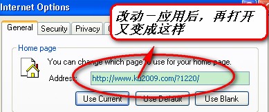

 楼主| 发表于 2009-3-7 13:15:05 | 显示全部楼层 来自: 中国香港
谢谢顶楼,按你所说操作如图,下一步如何?谢谢!
发表于 2009-3-7 14:33:57 | 显示全部楼层 来自: 中国浙江温州
我汗啊,这个流氓很厉害,一般360卫士干不掉的都躲在这个地方,没想到也没有啊。3 z0 C; o/ V* q7 z, [% h" e
. E. b( ?9 G* a# g* R! I) [2 b. r这样子看看,打开你的系统路径下的 C:\WINDOWS\system32\drivers\etc 的 hosts: a( ]0 H& F& p' [
(记事本就可以) 然后把你所的地址放进去,保存后看看效果7 [7 T1 O5 K! ?2 [
不行再重起下 电脑,再用360安全卫士扫扫木马,恶评插件。
