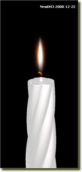

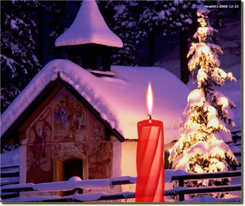

先看一下经处理过的效果图

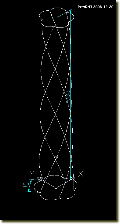

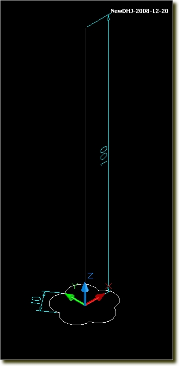

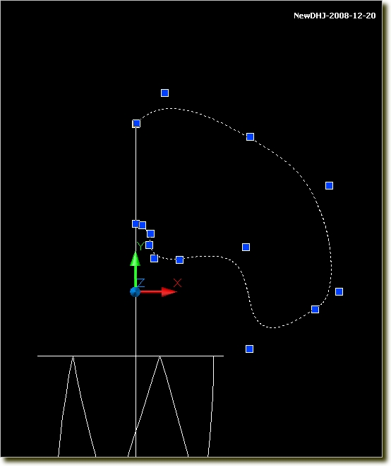

1、画一个蜡烛截面图形和中心线4 M  Z) j2 n9 j4 h# n4 Q7 ?5 i8 A' T
001.JPG $ T6 f$ f$ V2 B/ {' k, a
) K7 P6 h0 a' ]" f% b% ~. o' X* B
- ^3 w. ]6 `: g' d1 l! F

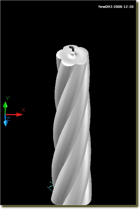

2、扫掠——t=270、s=0.8 蜡烛形状出来了
( J" I+ y0 P. E3 z6 x3 @$ h) K% M) p9 N) K
% K( N0 v  K# _8 I" {$ |$ L% E
3、画个蜡烛头截面' I* j/ }9 F# w2 m7 [( E
003.JPG ) J( L, q% G% w8 }6 u9 R* r
# T: U  u  q2 m! W( I
  u7 S4 j, t& Y4 Y& w. s  ~
4、旋转成实体,调整一下位置于蜡烛差集
5 j4 h2 m, U& h6 w! D! I. Y$ W 004.JPG 2 O$ O3 g, J$ d
8 \) T* Y) x7 J% F6 ]- V/ g: i3 G

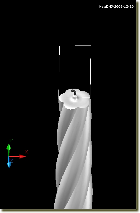

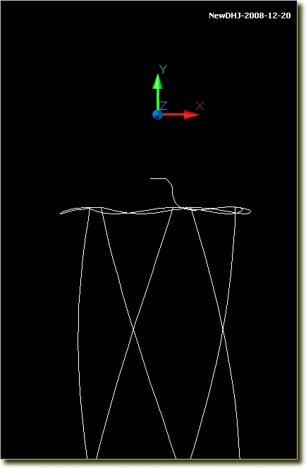

  O9 e% l: G+ L3 j% ^+ r5 s( l5、再画根蜡烛芯2 ^  k; W5 t1 `) b5 A) x
/ c5 x/ |" d- M- V
: [3 g( c5 n8 y, }6 Z( h6 W
3 ^& v1 i; h. n. u! L6、在蜡烛芯后花一矩形做成面域,准备渲染成火苗光

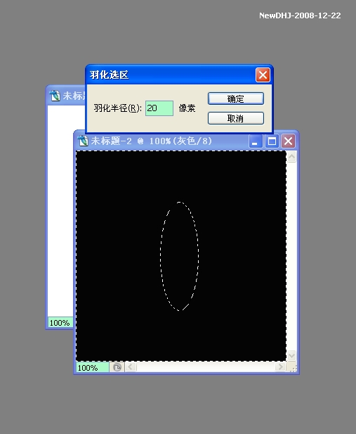

下面用PS做一个蒙版和找些图片

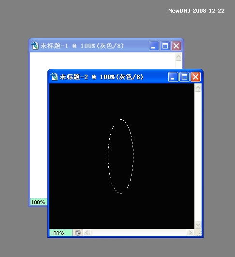

' V$ v" e/ P7 e/ E2 K7、新建一黑一白两个300x300图片,在黑图上用选框工具画个椭圆
* @, s, w  `$ z9 t  t
: i8 ]# I: n# h# g+ u- j% I7 ^

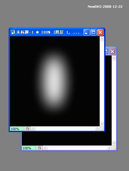

# O5 o8 j3 j# r. D6 I8、选择——反选——羽化20——确定
! Q6 [% K, a0 o/ b  K$ E+ I 008.JPG   k! S* K5 Q& f% P' l+ y

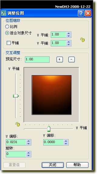

12、截一张有红黑渐变的图做蜡烛芯贴图. g+ s: d- u. M
 楼主| 发表于 2008-12-25 21:00:54 | 显示全部楼层 来自: 中国上海
回到ACAD

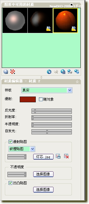

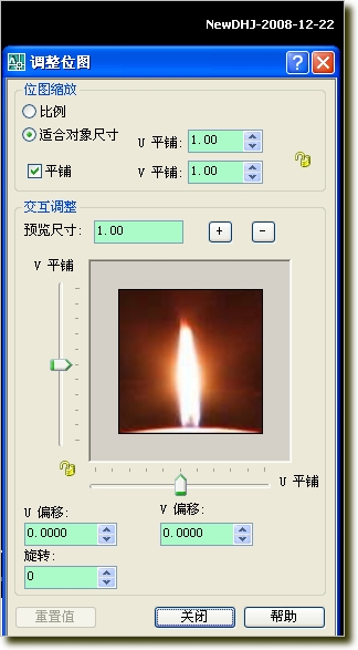

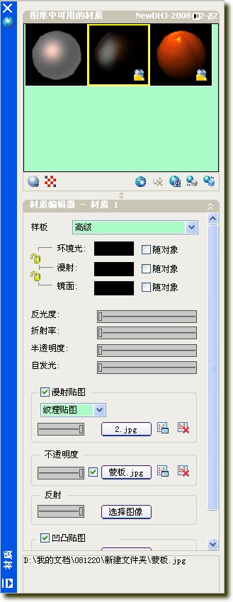

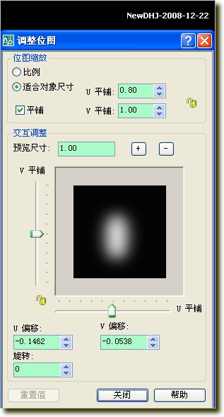

( b0 i$ |* M7 i5 p  t  w13、新建一材质。纹理帖图选烛光图片,不透明度选蒙板.jpg图片。具体参考图片。将材质运用到火苗光的矩形面域上6 n* p3 A6 N: V: {
013.JPG & {# q* m* g7 ]. Z( U4 _0 U4 M! Z4 Q
013-1.JPG ' y4 r6 c5 X/ _, B
$ [5 y: W! M6 w1 i# p& c& ~/ K9 ?) r! E; I) }
( I# ]4 s& v, b
% s) X+ U, ^- M$ `, f2 c. j14、灯芯的设置
( U& S0 \% E# e& m# I% B 014.JPG ' c* k  M1 `" |) g

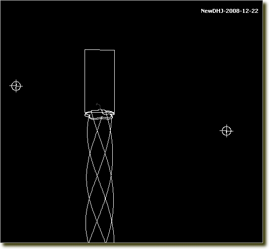

 楼主| 发表于 2008-12-25 21:02:43 | 显示全部楼层 来自: 中国上海
15、加两个点光源
  L2 l) |& V+ c; u" w 015.JPG 5 r2 Z# \0 n$ M" K6 m
: U' F1 w% b" E& w$ V# m
: q8 A/ z2 O- |0 I2 h: g16、可以渲染了$ O+ A6 T- x% W% G( T( j1 }
016.JPG 7 P% {, q  R. R+ _9 T$ Y: z

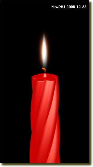

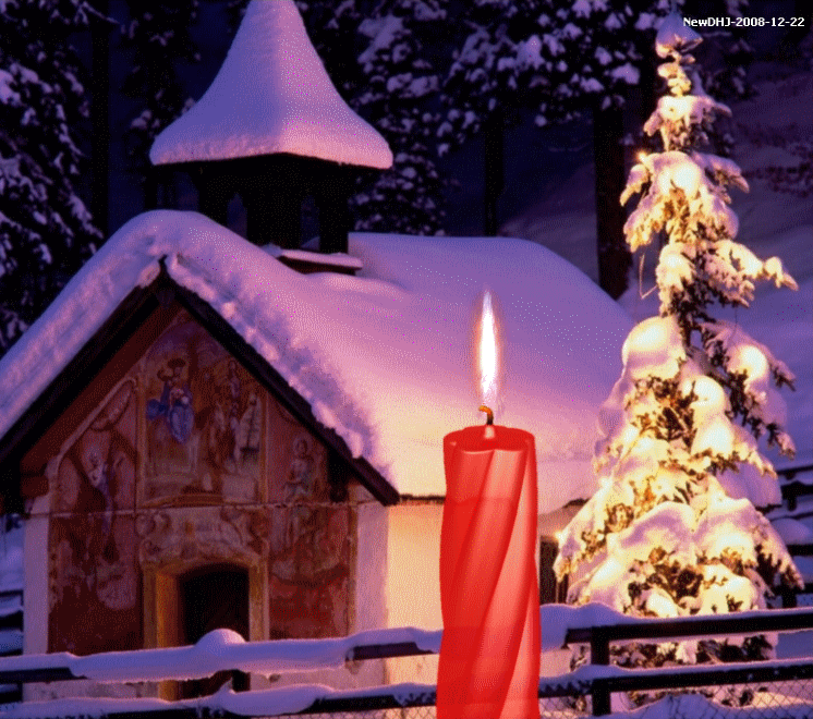

17、蜡烛染上颜色1 f7 x3 T4 H" y! `
& i+ T1 `5 \  T0 h8 g
& H4 d3 J% M/ |0 ], h, a- w- y' h8 y, @& l: u- g$ W% \* W
18、加上背景
