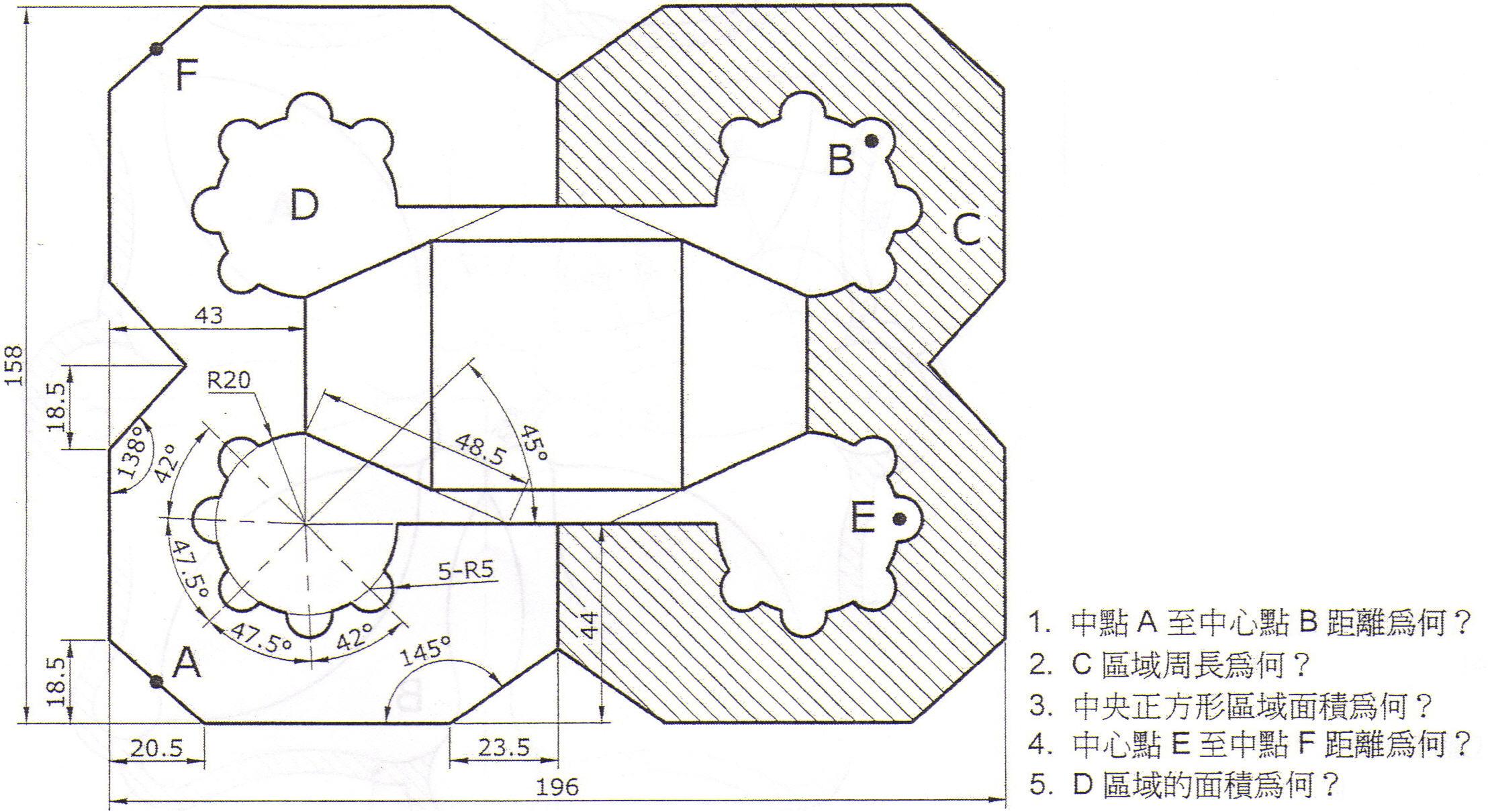

发表于 2008-12-18 15:09:15 | 显示全部楼层 |阅读模式 来自: 中国台湾
基礎綜合練習233 o9 A& x2 \, _2 y
http://ads001.ebrun.com/delivery/lg.php?bannerid=1025&campaignid=785&zoneid=238&loc=http%3A%2F%2Fwww.3dportal.cn%2Fdiscuz%2Fviewthread.php%3Ftid%3D619535%26extra%3Dpage%253D1&referer=http%3A%2F%2Fwww.3dportal.cn%2Fdiscuz%2Fforumdisplay.php%3Ffid%3D332&cb=2ad4cedd31
; U8 G* N, s9 x+ {% q: u* r/ Y希望這些基礎練習題3 H% H1 Q! s% N+ V; _- k4 l
可以帶給初學者一些歡樂
2 j1 o# k1 [) w. ?: V8 T% @4 H- x3 R- x$ p- z: |- L

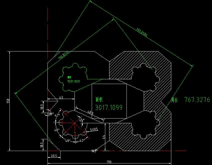

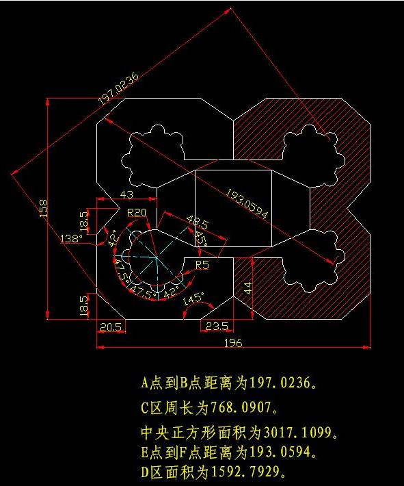

发表于 2008-12-20 07:42:12 | 显示全部楼层 来自: 中国福建莆田

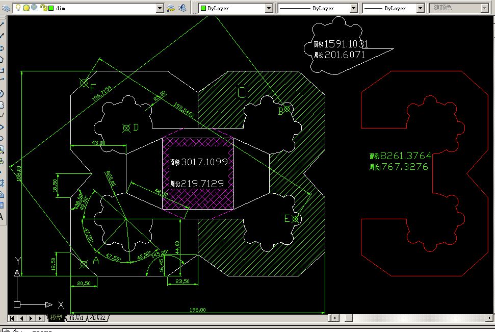

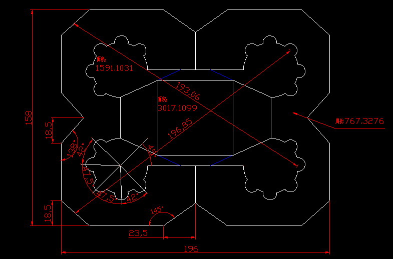

先站个位,马上来画,就当作今天上班的第一个任务。
+ P0 r( P7 H/ K1 P2 N& m% S, `前面两个数字和楼上两位朋友有点不一样- J" t# Y, x6 }' e# ^% l
基礎綜合練習23.jpg " s9 W* H- ~2 H$ [! Y( p  r7 Y
% `, r1 r6 v* v+ S9 N+ _, f[ 本帖最后由 CHENXIONGXIN 于 2008-12-20 09:50 编辑 ]
12.20.dwg
71.94 KB, 阅读权限: 100, 下载次数: 1
wang2003 + 3 参与鼓励,梅花状内有个45度没有保证。

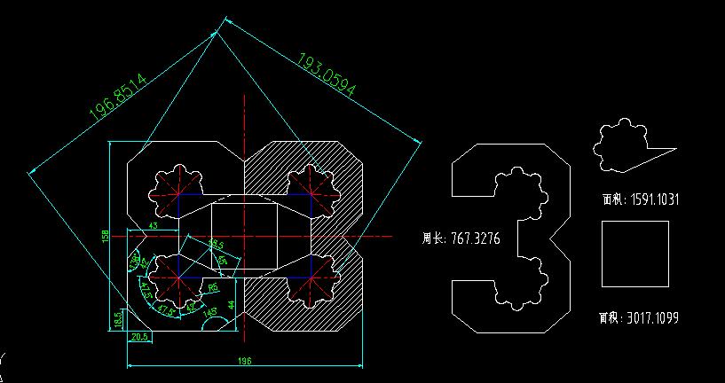

发表于 2008-12-20 08:08:35 | 显示全部楼层 来自: 中国上海
出来了一幅不知对否!!
wang2003 + 3 参与鼓励

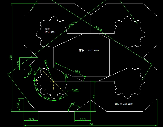

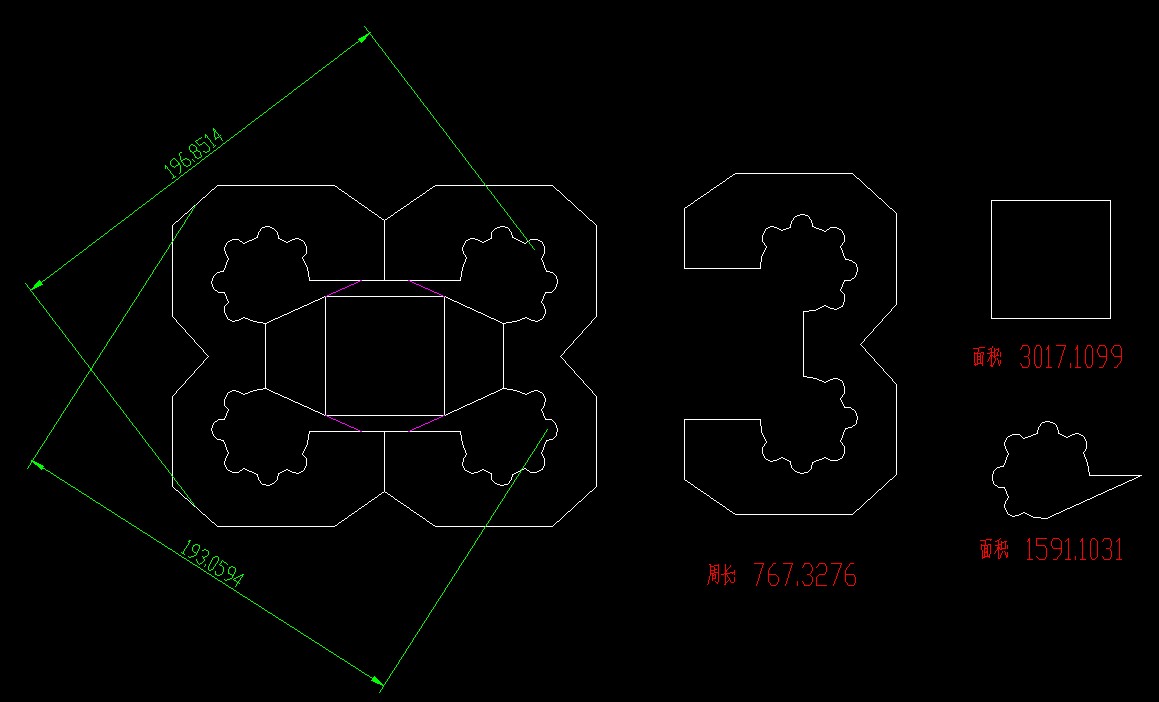

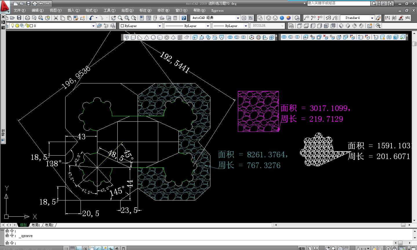

发表于 2008-12-20 09:46:05 | 显示全部楼层 来自: 中国内蒙古包头
完成练习,答案与二楼一样。
/ J+ G8 q% |, _0 j' k; b 未命名.JPG
wang2003 + 5 正确

wang2003 + 3 参与鼓励,不必把整个屏幕都截图。

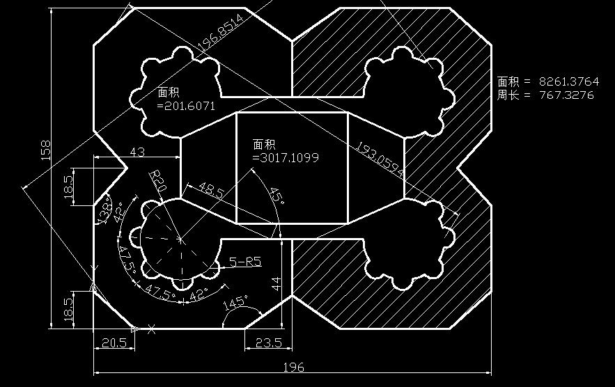

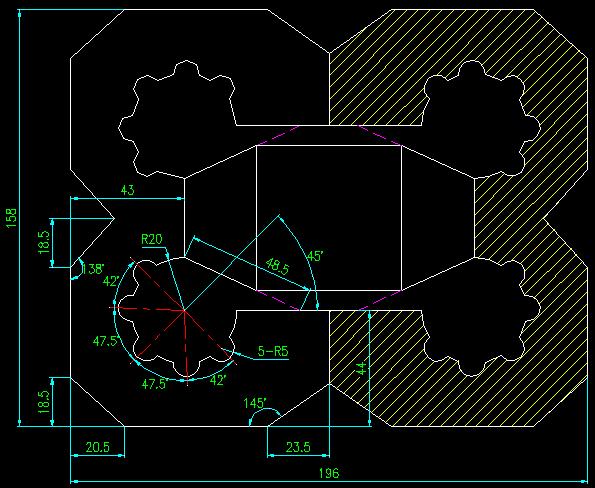

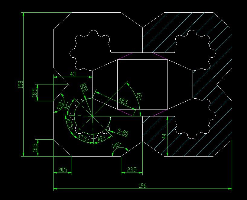

发表于 2008-12-22 08:55:27 | 显示全部楼层 来自: 中国江苏苏州
做了一个。
wang2003 + 5 正确

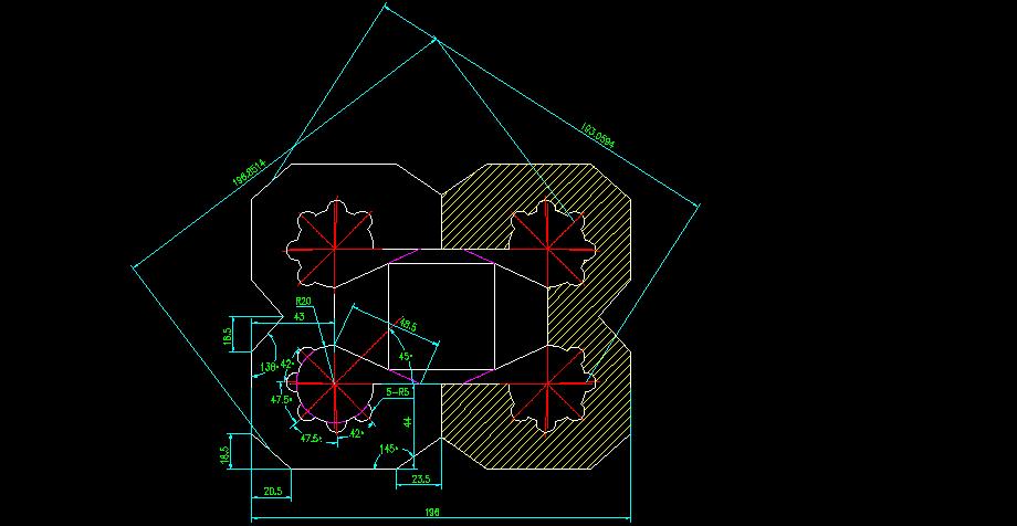

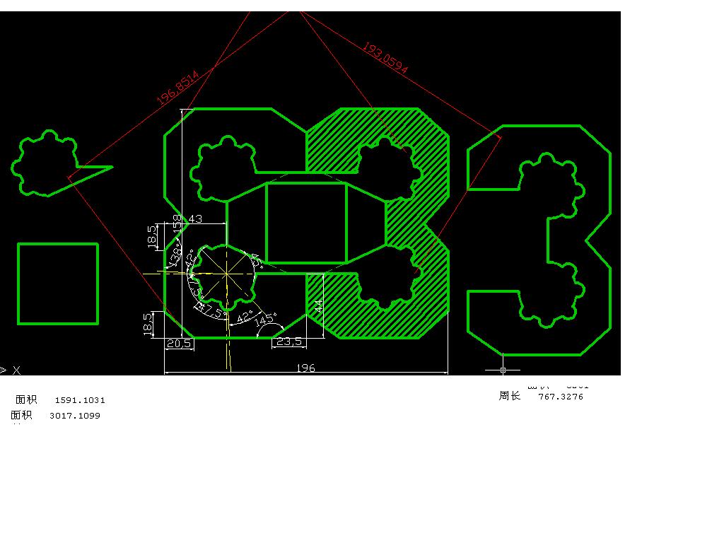

发表于 2008-12-22 19:31:49 | 显示全部楼层 来自: 中国福建莆田

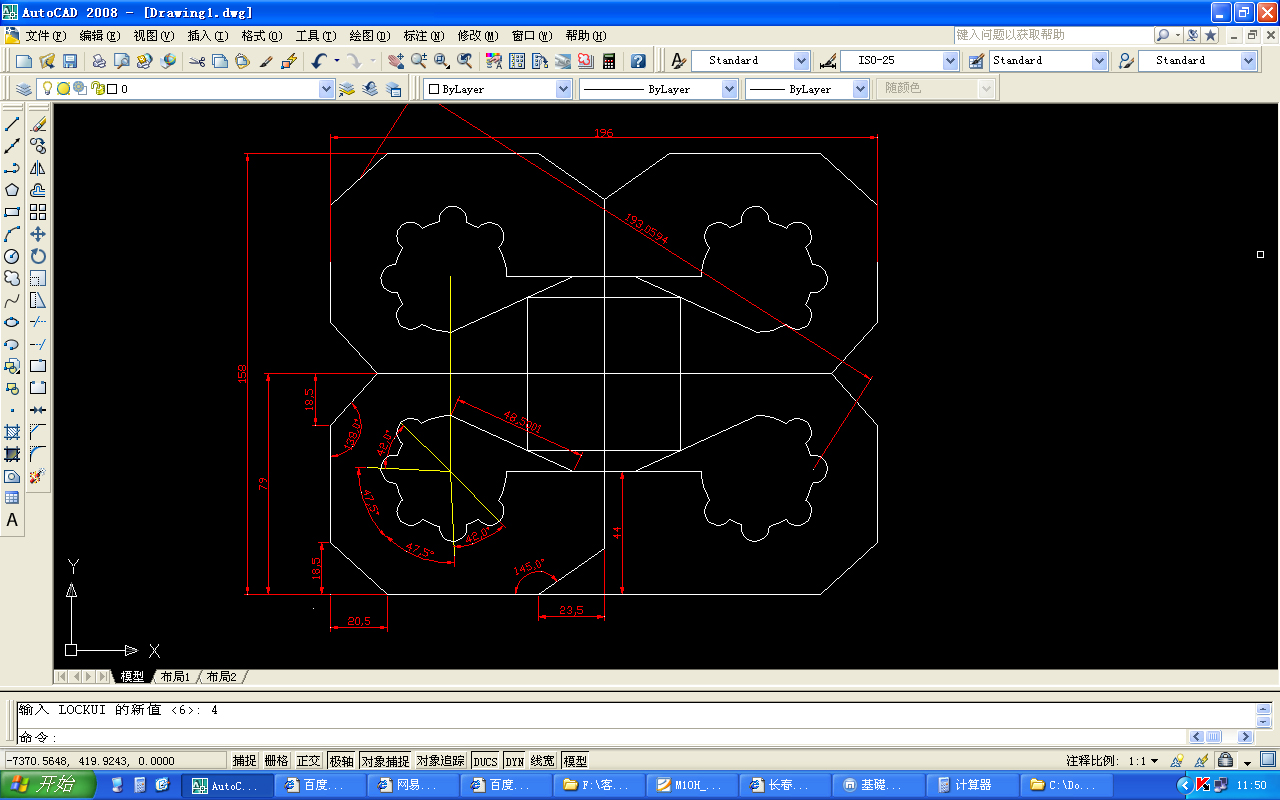

新来报到,第一个图希望多加点分- l9 a  |0 u- k( `% `. {- I
[localimg=400,269]1[/localimg]
发表于 2008-12-22 23:35:12 | 显示全部楼层 来自: 中国广东广州
回复 4# CHENXIONGXIN 的帖子
我的结果和你一样

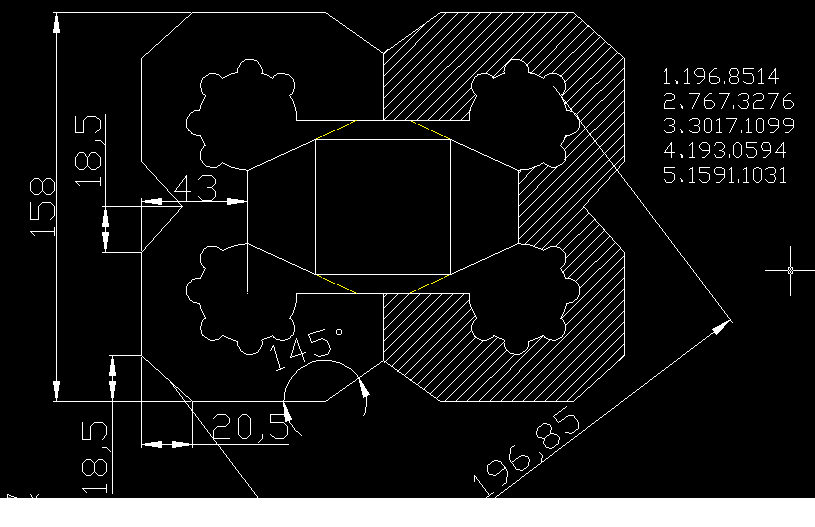

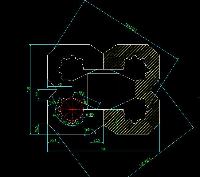

发表于 2009-1-1 21:35:36 | 显示全部楼层 来自: 中国山东临沂
交的有点晚
练习23.jpg / _$ t0 s7 Q7 v
2 i0 ?1 U4 k+ R" e9 i- p4 s  {9 w3 A9 P& z+ T) n0 W4 X
3 t! K8 X1 Y" P
标成周长了,缺少校对!6 G/ q3 V3 g7 ?" ?, `3 n
" D6 a5 y+ u( P5 e- S4 Y  j- o' S
[ 本帖最后由 longkun163 于 2009-1-2 22:35 编辑 ]
wang2003 + 3 D区面积标注有误

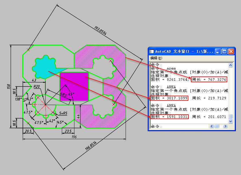

发表于 2009-1-15 14:21:42 | 显示全部楼层 来自: 中国上海
答案:1、196.8514+ d% |0 L4 k$ o
2、767.3276& E/ C' j1 s  z2 N/ T" A
3、3017.1099
% e  V( A% s: O/ s( B$ U4、193.0594; ]' K; L; Y6 r. v3 [1 a
5、1591.1031

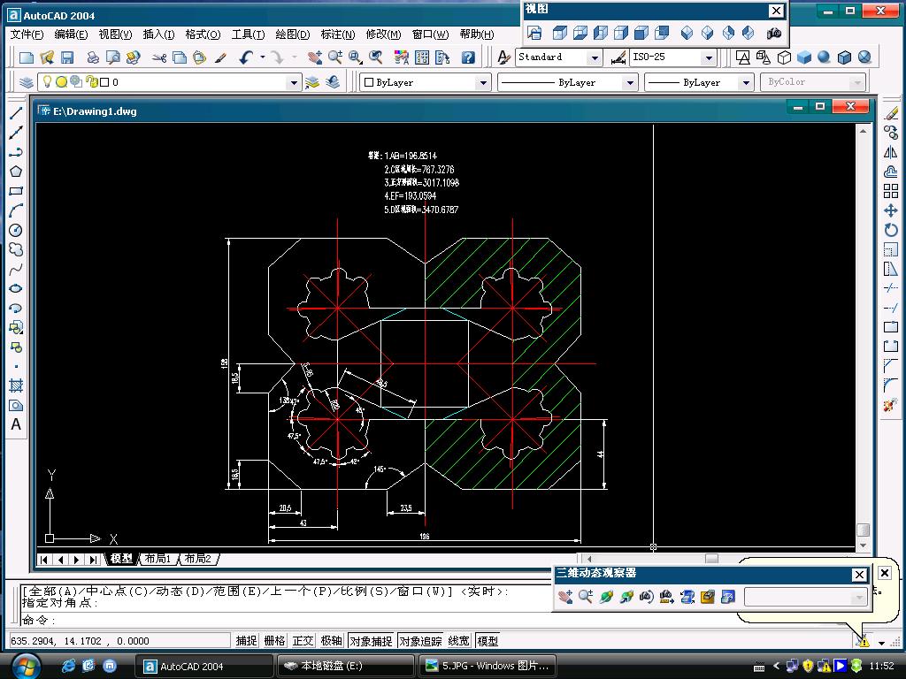

, x" b' i/ M* `/ q 02.JPG
2005llnn + 3 参与鼓励

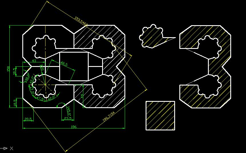

发表于 2009-5-26 16:10:23 | 显示全部楼层 来自: 中国山东烟台
我的第一个长度是196.7154,第四个长度是193.5462,和楼上的不一样。但是各处面积又和其他的一样,不知道为什么。5 B6 t6 h/ q3 t. _0 G6 I
