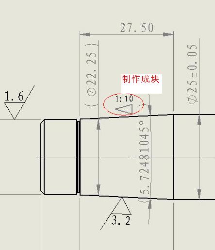

发表于 2008-12-14 10:01:04 | 显示全部楼层 来自: 中国广东佛山
可以制作成块

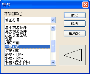

发表于 2008-12-24 08:34:34 | 显示全部楼层 来自: 中国四川资阳
来个修改好的gtol.sym文件,替换...\SolidWorks\lang\chinese-simplified\gtol.sym即可
2 ~3 B- a# b7 d" \" E gtol.rar (10.53 KB, 下载次数: 173)
hahap + 5 谢谢共享。
发表于 2008-12-24 09:26:21 | 显示全部楼层 来自: 中国山东烟台
学习了,谢谢
发表于 2008-12-24 10:52:43 | 显示全部楼层 来自: 中国浙江宁波
重启,可以看到符号,谢谢!

16# zy_xl 1 b& k/ a+ h/ D$ O5 H1 n0 \
# b. a: _/ y8 T' v+ O5 {这种方法有个缺陷,就是别人电脑没有覆盖你这个文件的,打开图纸锥度显示是乱码。
