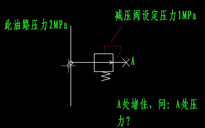

如图:
2 G& {& P/ S- u2 ~" u我的疑问是如果A点是1MPa,那么在A点都已经堵住了,哪里来的1MPa的压力损失?如果A点是2MPa的话,又怎么能够跟弹簧力平衡?
发表于 2008-10-24 20:34:42 | 显示全部楼层 来自: 中国广东中山
减压阀设定为多少就是多少,与堵不堵没有关系,设定的压力只与弹簧力对应.
 楼主| 发表于 2008-10-24 20:43:27 | 显示全部楼层 来自: 中国广西钦州
回复 2# yongkkk 的帖子
如果是1MPa的话, 那么从交叉点到A点还有1MPa的压力在哪损失了?0 [2 k' k" z+ m' i: \

发表于 2008-10-24 21:00:22 | 显示全部楼层 来自: 中国广东佛山
你这个和接油缸回路性质一样的。。。试想油缸做直线运动,运动到头了,容积不再加大,道理就跟A点已经堵住了一样。
 楼主| 发表于 2008-10-24 21:52:33 | 显示全部楼层 来自: 中国广西钦州
原帖由 A19840 于 2008-10-24 21:00 发表 http://www.3dportal.cn/discuz/images/common/back.gif
! x+ n* v; O, C- v$ O9 t你这个和接油缸回路性质一样的。。。试想油缸做直线运动,运动到头了,容积不再加大,道理就跟A点已经堵住了一样。
' [* E/ I7 @' ~& @: s5 t' P那么你的意思是A点是1MPa还是2MPa?
发表于 2008-10-24 22:45:38 | 显示全部楼层 来自: 中国北京
回复 5# cd0201 的帖子
赞同4楼的,A点是1MPa,达到减压阀的调定压力后,减压阀是常闭的

发表于 2008-10-25 18:57:17 | 显示全部楼层 来自: 中国江苏苏州
1MP,A处堵住,减压阀的阀口也关闭了.
发表于 2008-10-25 19:09:53 | 显示全部楼层 来自: 中国江苏苏州
刚才分析错了,应该是2MP,因为在阀口刚关闭时是1MP,但阀口关闭后,通过阀芯和阀孔间间隙的泄漏,使反馈腔压力继续升高,阀芯继续向阀口关闭的方向移动,直到压力达到2MP时止.

发表于 2008-10-26 13:47:42 | 显示全部楼层 来自: 中国广东江门
A点压力是1MPa,另外1MPa不是在A点损失了,而是由减压阀前的管道及减压阀入口承受。因为你的原理图不全,减压阀的入口出是2MPa,因为超过了减压阀设定压力,减压阀关闭了,此时等于A口不与系统连接。
发表于 2008-10-26 19:33:50 | 显示全部楼层 来自: 中国河北石家庄
同意楼上观点,A点压力是1MPa,由减压阀调定,堵不堵都一样,超过1MPa时,减压阀自动关闭

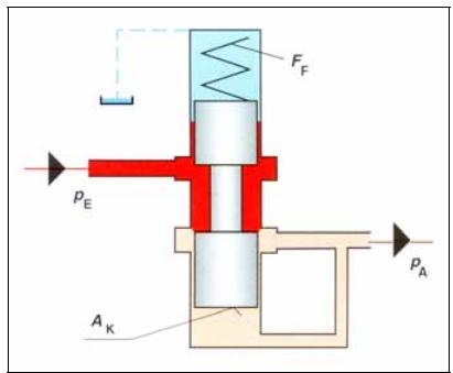

发表于 2008-11-1 14:01:22 | 显示全部楼层 来自: 中国上海
QQ截图未命名.jpg QQ截图未命名1.jpg 9 z, a5 R8 C; _' x1 `4 p
对此解释还是不太明白!+ x" s0 q' ]$ I2 e5 A' }3 t+ T* u

发表于 2008-11-1 19:21:37 | 显示全部楼层 来自: 中国河南安阳
减压阀的阀芯在工作中是一个动态平衡的状态,通过调节环逢通流面积达到一个近似恒定的压力输出,好像是这样~

发表于 2008-11-3 09:36:16 | 显示全部楼层 来自: 中国重庆
1MPa.当A口压力升高时,从减压阀的泄油口泄掉,不会升高至2MPa,即减压阀的泄油口一直在泄油(从此特点看出减压阀不适合用于蓄能器组成的保压回路),否则就是减压阀卡或者泄油口堵塞。当A口压力下降时,主压力为其补压。也就是说,A口1MPa是一个动态平衡的,主阀芯一直在位移,泄油口一直在泄油。
