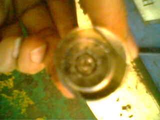

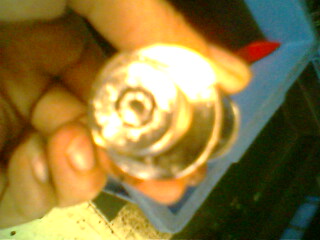

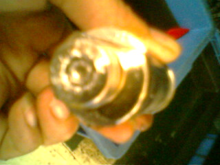

一般液压维修工对电磁阀卡阀都有的坏习惯,就是用手推如果还推不动,就习惯用铁支再用铁大力敲打手工艺动推杆,要知这样一敲个阀基本可以报费了,你们有没这样的坏习惯.
自流井 + 5 手机照的?
