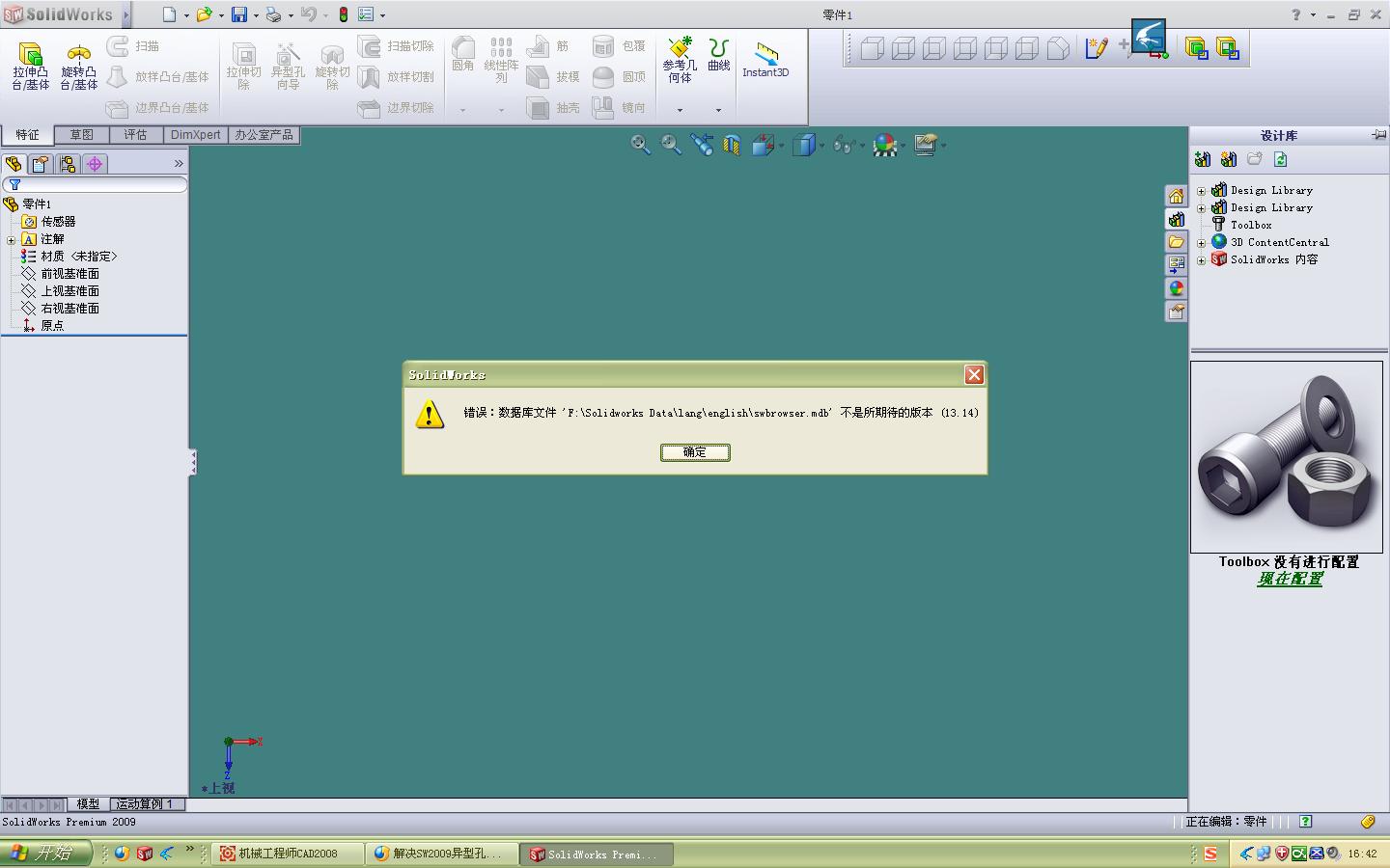

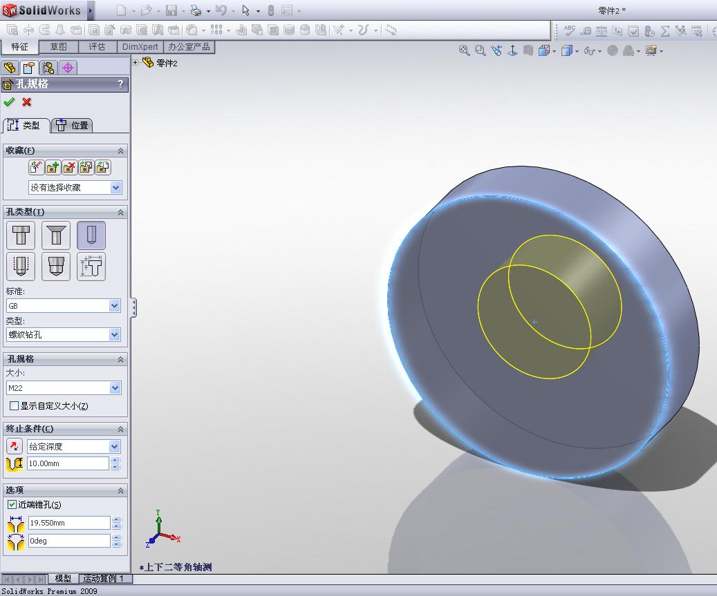

1.刚装完SW2009,使用异型孔向导时出错如图所示:
5 Q9 W  s2 Y! Z9 i2 K' W' l解决方法,把X:\Solidworks Data\lang\English\SWBrowser.mdb 文件copy到X:\Program Files\SolidWorks 2009\data\databases目录下,问题得到解决。/ c" D0 F& A5 H9 W' B

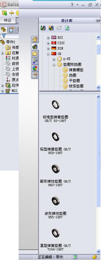

2.toolbox出错其实解决方法一样
* m, O4 t% _4 ]" d  {* |把X:\Solidworks Data\Browser文件夹copy到X:\Program Files\SolidWorks 2009\Toolbox\data\文件夹下,这个问题也解决了。
