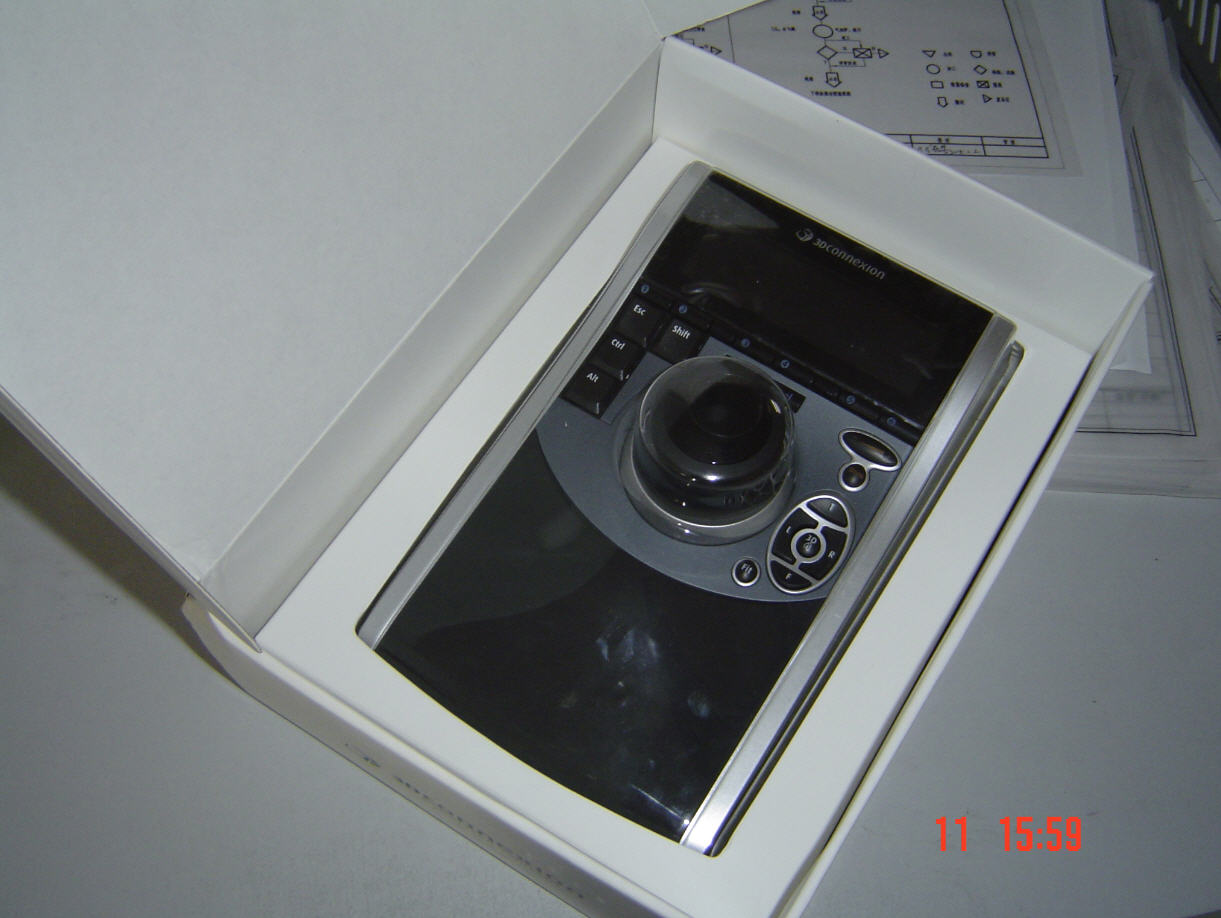

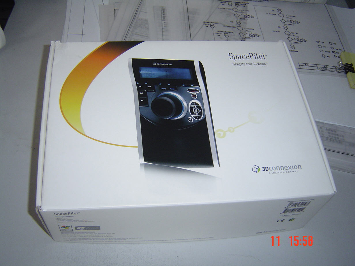

小心打开包裹的包赚。控制器的包装出来了。先看看
0 U! B7 u, V; b8 o" U和其他数码产品的包装可能差不多吧,但是拿到手上沉甸甸的。迫不及待的打开,看看究竟是何种的高科技。o(∩_∩)o...' ~2 q' _7 M% F5 N, P* i5 M4 y

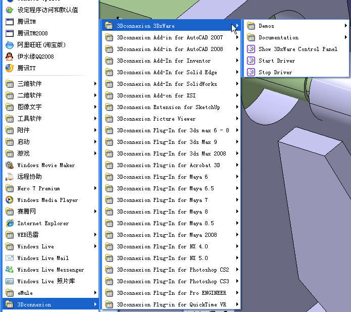

0 k. m' g6 e; E# Z支持的软件还是很多哦。
7 V3 d% {5 O' v. d6 x) M4 { 5.jpg * y6 S6 d5 r4 |0 V

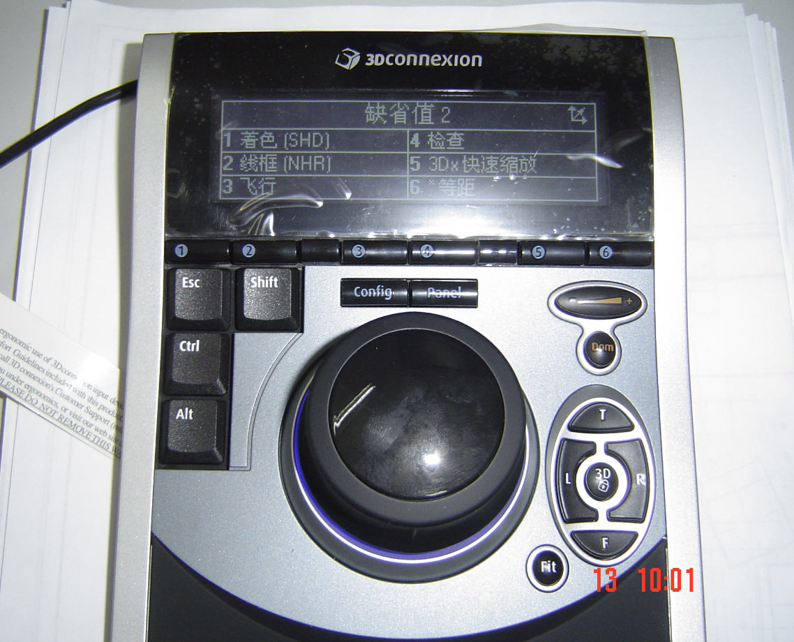

此时,由于CATIA未启动,快捷键也未定义,所以都是默认的状态。9 o- N5 i4 G8 s1 _3 V# S4 K/ V
启动CATIA,控制器会自动识别出软件。同时会加载控制器上各个按键针对软件的默认命令。+ q: m  d. E" h4 A. G& n4 G
1 J  o  w5 _( W* A6 b+ Z& S! a" c' F( ~4 E5 G9 [

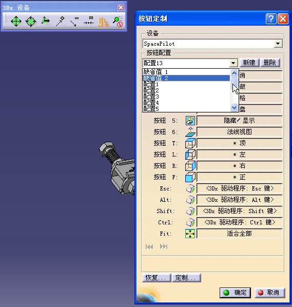

这些也相当于使用普通键盘时的快捷键,但由于CATIA本身不支持单键的快捷键,此时也就显示出控制器的方便啦。控制器同时还提供了多套快捷命令,可以随时切换。默认为两组,自己可以增加多组!(config键切换)3 H/ s& a7 @+ j9 [; N3 J0 J, }

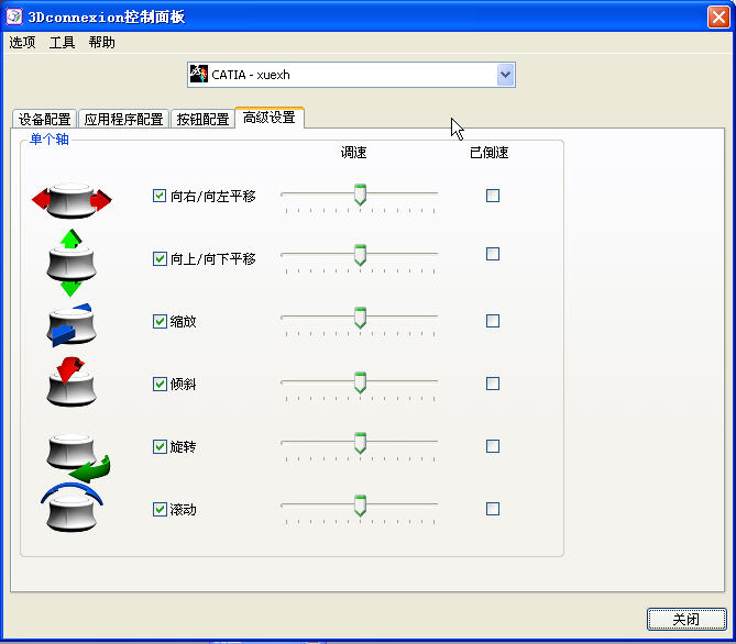

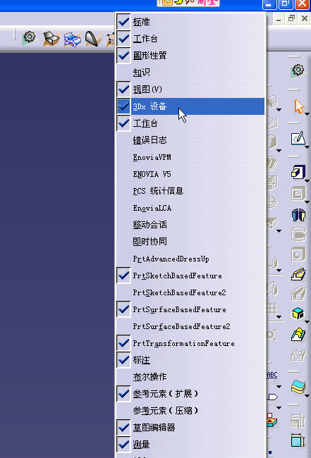

这个快捷键的命令是可以自己任意定义的。在CATIA中打开控制面板。
) ^( Q! `* n. e: [% v1 v* _  }
' M9 C. G. ]9 V" g2 I: v7 [ 9.jpg
) L- J1 z9 e2 I0 H  v- \: G" O# Y4 U' d9 B/ j
; ?5 {9 A) |5 y0 [$ t  @
7 w! U4 ]% {& I" g0 @- F% g) x7 u, e7 k, M+ t
0 i  ?; }  q& _5 ]. }- h3 G这样,即便软件有再多的命令,也完全都可以自己定义到控制器中。这点是相当适用的。(开始不太熟悉的时候,我以为只有两组,觉得太少了。不太好用,后来才发现她的强大!^_^)8 a6 O. z) u- r7 e" d

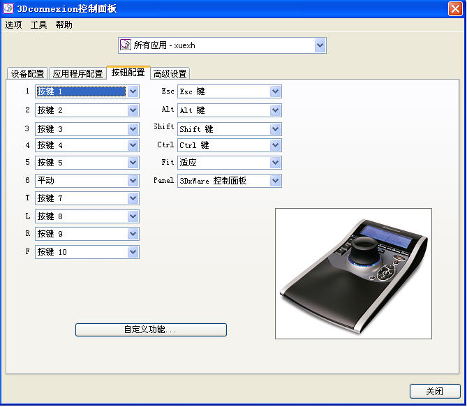

定义快捷键也相当方便,只要点击“定制”,找到要使用的命令,直接鼠标左键拖动到定制按钮窗口的相应位置即可。再感叹一下:强!' |6 S3 i. Y/ O) G: k

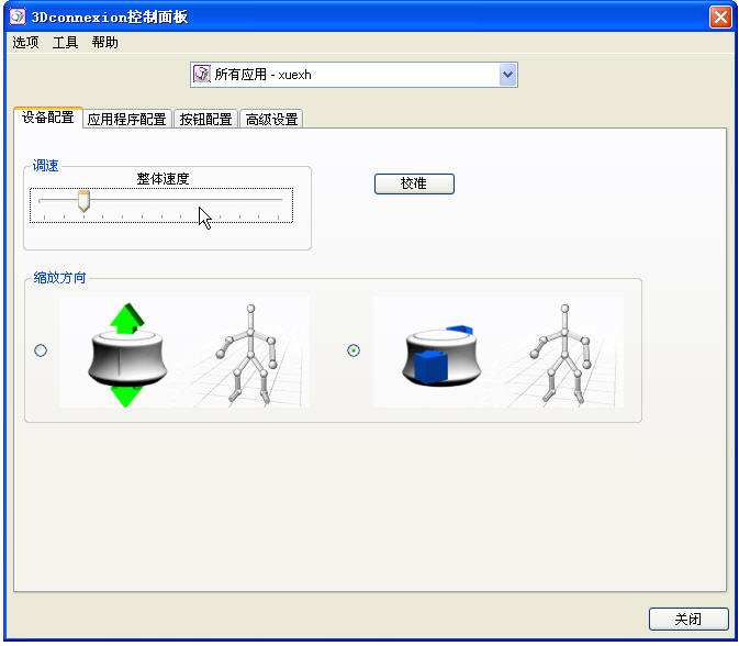

9 e% I/ ~4 h7 k* k7 b$ i) p, E% h/ K$ U* T另外在移动,放大等操作中,也可以随时调节速度。这点非常方便。
