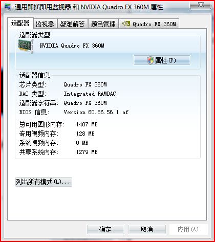

我在vista系统下,使用xp的驱动,按照LZ的方法进行Crack,安装比较顺利,也显示修改成功,见附图$ K' x( s' X+ X) n' k2 L% R6 j
只是,在SW里仍然无法开启realview功能。此法莫非只是修改了显卡名字?还是fx360没有得到sw的认证的原因呢?4 _6 x2 `! C5 E- z& {1 V
望高手指点一哈,多谢!

8 i) R- i: a, O+ T* O首先应该确认下你是什么显卡?才能选择更合适的专业显卡。另外,显卡驱动最好是对应操作系统的,可以从官网下:www.nvidia.cn/ u2 ?* Q0 w3 d4 k0 n. B
) I+ L& }" o7 l" G% J/ h
再试下。

谢谢LZ的热心,我上面说了,我的显卡是GF8400m gs,系统是vista,vista的驱动程序里面,没有NV4_MINI.SY_或NV4_MINI.SYS文件,不知用RT怎么Crack,只好用xp的驱动代替了,其他性能都没有影响,就是sw里打不开realview功能。

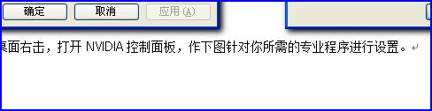

发表于 2008-8-25 17:21:09 | 显示全部楼层 来自: 中国北京
需要对专业程序进行特殊设置?怎么设置呢?文档里的图片不是很清楚,能否赐教,谢谢哈
