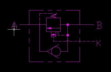

发表于 2008-8-19 15:59:28 | 显示全部楼层 来自: 中国浙江宁波
贴个图出来跟大家一起学习。
, \0 I: w! |0 E! w5 [1 a( H! u首先:抗衡阀亦称背压保持阀,作用于立型油压缸荷重大时,会自动下降或下降速度超过控制的速度,此阀可对油压缸施加背压使荷重平衡下降,上升时可利用内附逆止阀,压油逆向流通。& f  N5 {' x1 ?6 r# y- m4 j4 \) w
平衡阀.jpg + g4 y2 x- b+ n8 C7 a
楼主说的对,当导压比为G(4.5:1)时,设定压力为450BAR,当B压力为450BAR的时候只要K的压力达到10BAR则阀就打开,开启是比例开启。开口随流量的大小变化。$ u. @5 P  o3 h# _& Y& Z
至于导压比的选取是根据需要开启的压力来选用的。我的理解就是这样。

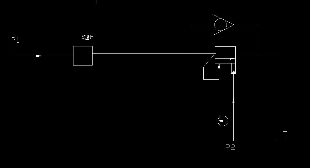

 楼主| 发表于 2008-9-5 18:49:49 | 显示全部楼层 来自: 新加坡
今天又试验来验证平衡阀了。! W1 P1 K( O. y- `
8 b5 `- v" O0 r6 E
试验图如大家所见。7 Z. x% _$ A$ P
$ J5 }; u9 M" H  \  a我试验了2种阀。最大压力都是350BAR) O( N; p6 ~& ~, y
SUN ,,CBGH-LJN   (10:1)
% k! j9 G6 r5 h( s" {SUN,,CBGG-LJN   (4.5:1)
. W+ i) o2 b. J$ ^$ u- I& }7 a& J* E# J
试验过程:
0 I- @# s: J6 A1 X  v开启P1,压力调到200BAR,此时流量计显示为0,压力显示为200。3 A+ c& s; d" W# s
调节平衡阀的调节螺母。顺时针旋,当旋到某个程度的时候,流量计开始有数字显示,表示平衡阀已经反向开启了。但是数字还比较锌瞻?继续旋转,流量继续变大,同时压力显示在变锌瞻追聪蚩仍俾浯蟆?
9 f9 _  R2 e6 K9 ]8 ]
$ ?5 L, b/ M8 b9 R3 {' q) B逆时针旋,流量慢慢变小至于0,压力慢慢到200并保持不变。旋到螺母不能再旋为止。这个时候,阀的反向开启压力应该是被设定到最大350BAR.9 X3 n; j/ L2 f5 X/ `: R* h- `) R  X
P2慢慢供油。0 ]1 y( [3 A* _6 J( l* U. J' o
CBGH的P2压力到30BAR的时候,流量开始出现。4 E- B, k  e. v# [% x3 Z
CBGG的压力在70的时候,流量开始出现。
( E+ W1 D. t" b' z8 O* `2 N6 ^, [
可能是压力表或者其他什么因素,使开启压力并不是35和80BAR.
( a. U  a# z, e. o5 ?/ [' |
* [( l4 T" D# P. s
" \( l* E1 `% c5 v0 P/ H: _! v以上为我试验平衡阀的过程。8 X! P- v4 X  A0 H* Z
同时,我感触地是,这个阀的调节和溢流阀的调节方向是反的。; H& b2 n. n. p/ F
新阀买回来之后,一定要自己调解一下。: g! _9 K( s) `, U! @. X( ?
因为我开始的时候以为阀就是设定的350,但我P2一供油,阀马上开启。开始我没有不是很明白,都还以别人卖有问题的阀给我。$ K% E0 i2 H( x( V
后来自己明白才知道,那些阀都是没有如自己想的那样设。
) a% f! @1 K0 E1 F1 T3 m, d4 V2 z5 w( r/ D/ p8 ]# g) d3 ]
