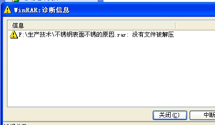

发表于 2008-6-2 11:32:20 | 显示全部楼层 来自: 中国四川德阳
整个空文件夹上传,你逗我们玩呢啊!

发表于 2008-6-4 22:17:15 | 显示全部楼层 来自: 中国上海
没有文件被解压……
