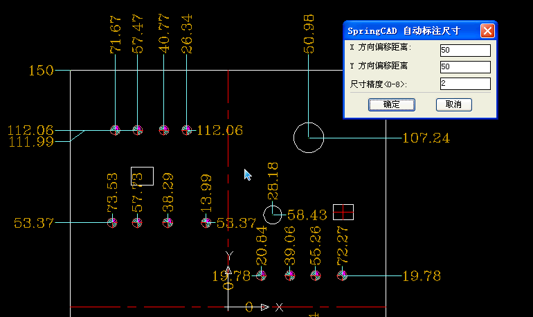

这是我丛网上找来的程序,经过我一天的整理 才搞好的哦  喜欢的支持一下吧:) :)

安装说明
一,把ZD文件解压到C盘,然后在AUTOCAD里----工具----选项----文件----支持文件搜索路径----添加
* J) W7 |" _8 Y    C:\ZD3 B2 K" h7 S: Y
' z* C9 i( S' E2 i& o- ~/ ^
% J; O  }* H4 z" |: Z二,输入AP 命令,加载C:\ZD\h_dim.VLX ; W2 r8 h$ l1 _5 P0 }
# _& a- }9 T& `4 b' s1 D4 x' u) G+ e5 @5 Z
三,输入h_dim  就可以用啦  (:  # L) K! U: z- H- H
3 V  V6 |% S& D0 F( ]5 v! T% {
四,觉得每次输入h_dim 都很麻烦就改个自己喜欢的命令好了,呵呵- ]! @& w# E9 u  |; U

只是这个软件中的一个小程序啊!

% R- ?- s% s4 E' |不过只是对圆心有效果,不知道是不是呢!~~

好像标注的是圆心的坐标,而不是对尺寸进行标注呀。
