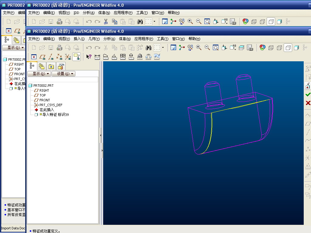

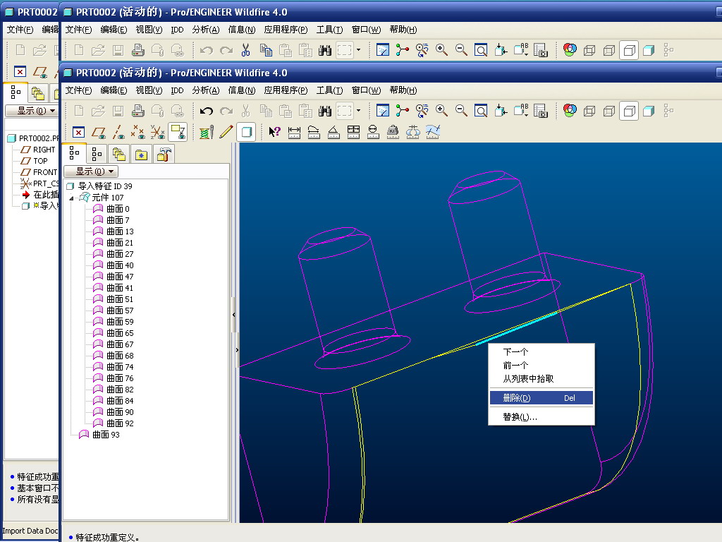

刚用上4。0,发现它的修补功能,界面完全变了,让人一头雾水,不知从何下手,只有慢慢从新摸索。跟大家分享一下自已的经验,也跟大家讨论一下4。0的新功能
/ b& D/ e2 [" C4 ~+ L0 r- u" m3 J( V" @5 [- G* [# x8 f7 V: R
从一个实例开始
 楼主| 发表于 2008-3-26 15:12:03 | 显示全部楼层 来自: 中国广东东莞

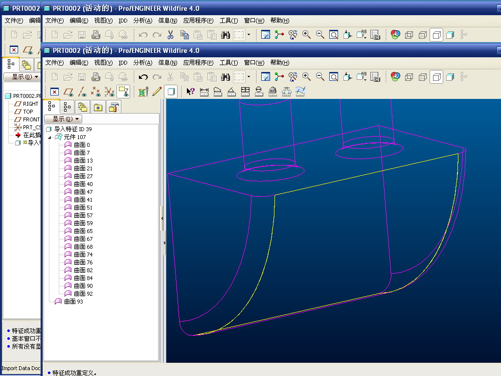

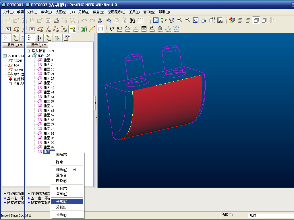

找到有破面的那个面,将它从元件中分离出来,分离出来之后,原来那个面整个都被分离出来,四都变黄色了,间隙大的那一边,边线不是一条整线,是几条线段,选中其中一段,将它删除
 楼主| 发表于 2008-3-26 15:17:06 | 显示全部楼层 来自: 中国广东东莞

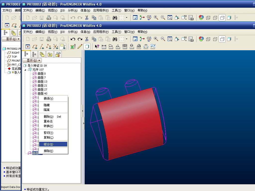

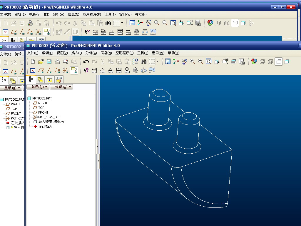

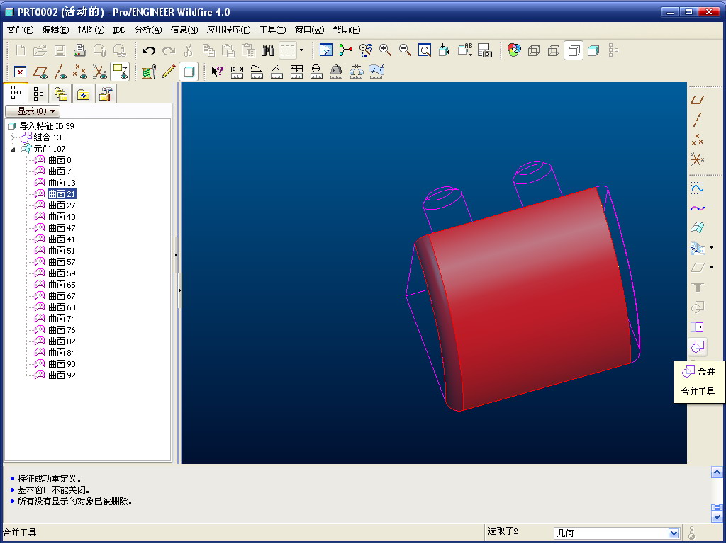

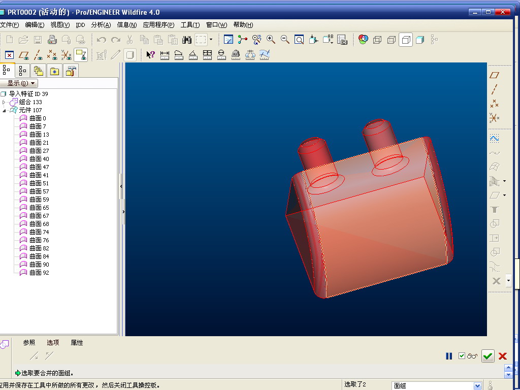

删除之后,发现这个分离出来的面的边界,与相邻的边接合较好,将它又组合进元件中去,组合进去之后,可以用右边的合并功能,将它和边上其它的面组合在一些了,OK了
 楼主| 发表于 2008-3-26 15:21:55 | 显示全部楼层 来自: 中国广东东莞

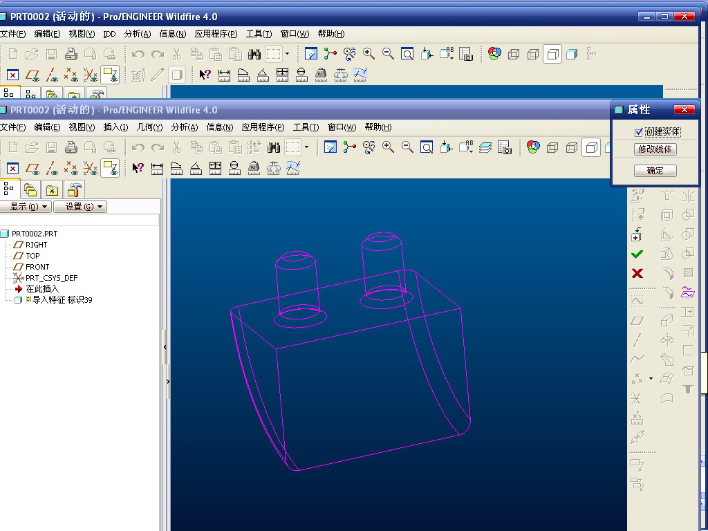

这个例子中,也可以在修复这个功能里,将这个面删除,用边界重新做面,再合并,感觉就像在建模模块里做面一样,除了在模型树中没有特征外,操作一样

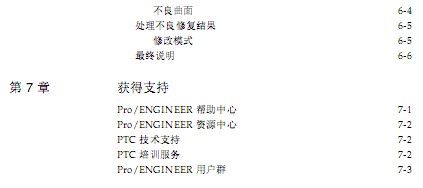

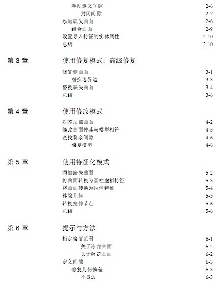

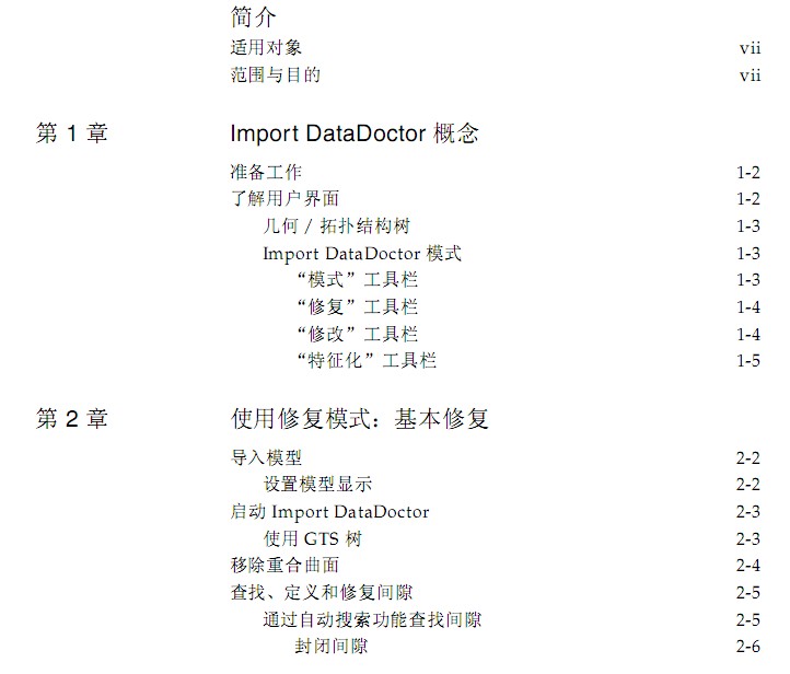

可以参考ptc官方的学习资料《4.0数据修复基础》
