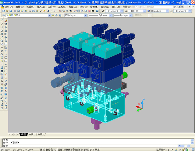

图1为程序界面$ h# k+ ^+ c4 h" _3 E( X
3.jpg + S! I0 T4 `: X1 V8 w
" y+ V: D/ p6 y% h4 r* e' v图2为在AutoCAD中自动生成的三维视图

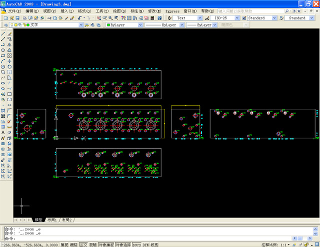

图3为在AutoCAD中自动生成的二维视图& I1 b; n; \( \
02.jpg : ]: \( c- S. r

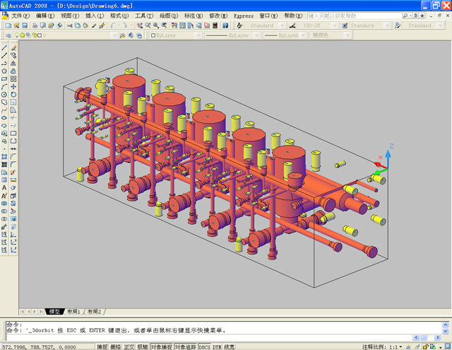

# d0 j1 H  \3 E2 M) J3 x( x图4为在AutoCAD中可以装配的三维装配图& d8 V! n9 t1 ^+ w1 a( U& A0 D
04.jpg . _) A. O: S5 B5 A) |( B0 V0 ~$ G

       该液压集成块三维设计软件功能强大,通过链接全球最大的制图软件AutoCAD实现三维和二维制图,将计算机三维设计与二维制图相结合,设计更加简便、快速、直观;该软件包含了各类常用标准阀和元件的成组孔(组孔)以及各类接头孔(单孔),操作时可以增加、删除和修改,不仅可以在三维模型中直观的查看孔系之间的关系,还可以自动检查集成块中油路之间的相通情况、安全壁厚,降低了设计错误的发生,节省了设计时间和精力,极大地提高了设计效率;该软件所具备的可视化面向对象的操作界面更加人性化,使复杂的设计更加简单。5 Z; p* ]  x1 x8 _/ H# O

再来上传用该软件设计的拥有200多个孔的液压集成块(图片小点,可能看不太清楚)   H; a* |6 B7 z+ N8 w0 `
1 w2 o0 h/ S/ d9 V+ k1)三维图  f; G4 Q* ^- d/ t
未标题-2 拷贝.jpg 1 [; J) J7 h# o
- E6 T0 d  k7 z2)二维图
: ~3 [1 ?. ]; W6 V, ?; o& S 未标题-3 拷贝.jpg
3 S" h1 q% j! Y1 G) i$ m" e' C; `' b  d* D* j4 p# V0 x
3)加工孔系表# U# g" L) _9 ?5 ]6 _9 `9 L1 O

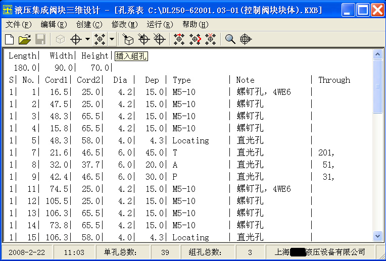

# d, H5 i1 N* R$ ]# n' s3)该软件设计液压集成块采用参数化,记录每个孔的信息,可以生成孔系表,特别适合数控机床用。当然,根据软件生成的二维图和孔系表,在普通机床也是可以使用的。

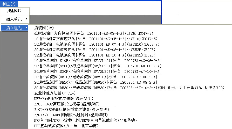

该软件当然可以做插件孔:
' ]: h" x( T- I! B& j        二通插装阀(16-63通径)在软件中是以组孔的形式(包括阀芯孔、安装螺钉孔、定位孔、控制油口及卸油口)进行孔系设计;螺纹插件孔(包括力士乐系列的DBD直动式溢流阀、M-SR直角式单向阀)是以单孔的形式。如图
: F- `# j! h( f3 C 13.jpg ( s! B; V+ ?, C( n8 b# D
/ l4 `( {' m  s. d- `' D) Y- v
        该软件在孔系校核方面:可以判别任意2个孔之间的相通关系、安全壁厚关系,被判别的2个孔在三维视图中会以不同的颜色区别于其它孔。
