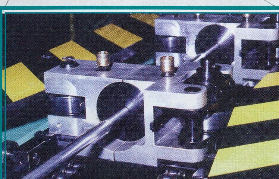

这个照片上的机构用于电缆拉伸,这几个夹具,在一套环形的链子上,上上下下循环运动,使管子连续不断的向后运动,而夹具,不停的循环,' u( `+ b7 x' V( d) G
本人研究半天也不知到图片上的机构原理,还请高人指教

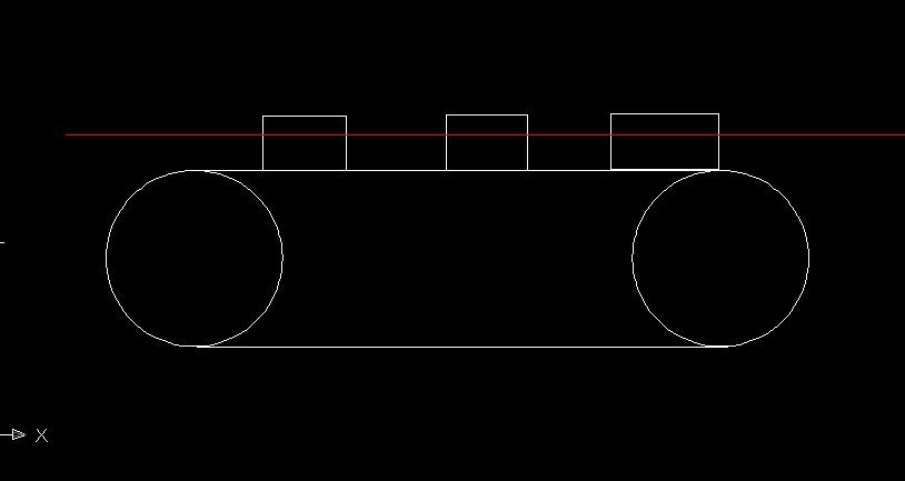

如下示意图
具体工作起来的原理图如下图所示" X; a- A4 L& Z7 n/ j$ _. b
' ~. s" e; C+ L! \- \求助,如何设计夹具以适应这种工作环境的需要$ Q0 R8 D" J. _, ^
请高人指点

两边是滚动体的挡板,在需要的地方挤住滚动体,夹紧物料,前后是喇叭口,链条是输送链;电机带动。
; E0 f- b6 ]2 \2 @! v9 y8 B--------------------" l6 ~. @0 Z# u' k9 S6 }: t3 i/ W
我觉得这个夹具因该在里面做一个顶针(带斜面的)的轴,然后有使滚动体复位的力(例如:弹簧力) 。3 H4 z; x/ x0 x8 b" R  w3 _8 L" x

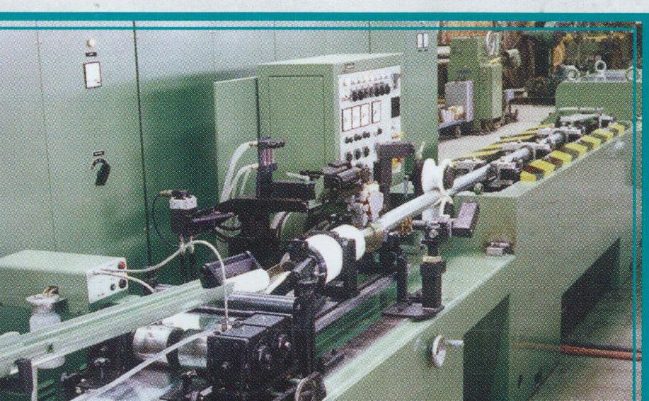

进一步说明,这是一个电缆拉伸机构,
, L- X# N7 V" }' a5 z附整体外观图
 楼主| 发表于 2007-11-27 20:56:56 | 显示全部楼层 来自: 中国辽宁大连
现在应该表达清楚了,希望大家各抒己见,这个东西应该设计的很巧妙,我都想了好几天,也没弄明白。
发表于 2007-11-28 08:41:28 | 显示全部楼层 来自: 中国河北沧州
这是履带式拉拔设备,在履带上固定楼主第一张图的拉拔夹具(夹具可根据所要拉拔的直径大小进行更换,夹具能够在运动中进行加紧及松开),各夹具的间隔是相同的,这样能确保拔丝力的一致。可调节履带与前道工序的速度控制拉拔的效果。

7楼的图片看清楚了,间距相同的拉拔夹具固定在作循环转动的链条上,链条安装在两个链轮上,主动链轮带动链条和拉拔夹具旋转,拉拔夹具由两部分组成,从中间对开,由液压或气动控制开合。拉拔夹具位于下边时两半是张开的,当转到上面电缆位于夹具两半之间时,夹具就将电缆夹紧进行拉拔,夹具运行至后链轮时,两半张开从电缆脱出转至下面,构成一个循环。拉拔夹具就这样不仃地对电缆进行循环拉伸,形成连续不断地工作。

这个机构的机构原理等同于链条输送机,也就是商场里踏步式电梯,它们的运动原理相同。夹具就是电梯的踏步,固定在输送链的固定板上,输送链上有滚轮,机架上有导轨,链条在链轮的带动下沿着导轨作回转运动,也就是你说的上上下下循环运动。夹具的夹紧,从照片上看有可能是,夹具下部有压簧〔上部有压簧就转不上去了〕,左右两侧有滚轮,机架两侧有带喇叭口形状的导轨。当夹具脱离两侧轨道,夹具靠弹簧力打开当夹具。转到上面时两侧轨道与夹具侧滚轮接触,将夹具逐步夹紧夹住电缆进行拉拔,形成连续不断地工作。夹具的个数与夹具间隔距离,根据夹紧力的大小及工作地的大小来决定。

这是一个多股高压电缆缠绕机的一部分。因为电缆很长所以使用循环夹持装置。13#分析的正确。开启与锁闭是链床上固定机构利用链条运行力来拨动执行。夹持机构的两面各自向运转方向打开90度放开电缆,夹持机构返回上面时闭合带电缆向前。
