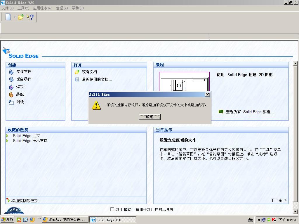

有问题咨询各大虾:+ b8 d2 m# T* I$ A, {" D, |
       我原先的电脑是256的DDR266主频内存,由于运行三维软件se20版本很吃力,总是提示(见附件)内存不足等等,不爽,于是今天狠心花了200大洋买了512DDR400内存(266主频的买不到了),回来一插,总算我的主板还识别,现在还没有不兼容情况,内存768MB了,但还是提示虚拟内存不足,晕,他想多大啊?
8 ^- F5 I- [5 A; h7 y( Y+ D- t另:我调整了一下虚拟内存(原先默认是384~768),调整到1152~2054倒是不提示内存不足了,但cpu100%也不舍的啊,各大虾是否有调整良策?怎样调整最合理,多多指教。我的cpu2.01 T' E0 `6 ~0 _; n4 r- y* l! _
还有,为什么增加了内存,上网速度感觉不到快呢?打开其他东西和原先差不多。郁闷。
显示的内存不足提示
显示的内存不足提示

你在打开运行三维软件se20时,看看任务管理器内实用内存有多少!- F! l$ h& m8 N; X# [
这就可以判断,你的内存够不够用了!
% G) z9 c) K7 ^! g* v0 r: D如果,使用内存大于你的机子内存,那么,计算机就会分配虚拟内存去顶替!这时候机子就会变慢,特别是IDE接口的计算机!
3 n: J, R# ~, ^+ @: p如果在你上网时,使用的内存小于256M,那你现在的速度跟原来不会有太大的差别!
% z2 d7 l& p% |7 w就像有些朋友,把内存增加到2G,跟512M差别不大!

谢谢朋友的答复,确实说的设置虚拟好了,还别说,那个软件需要600多内存呢,再打开大东西还不一定,我给他设置了768×1.5倍,好了,谢谢。
