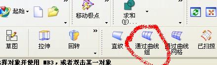

发表于 2007-9-3 17:09:19 | 显示全部楼层 来自: 中国江苏常州
有的啊,用“通过曲线组”命令,如下图。/ D" J% O& W- T. I+ K! b, Q" j

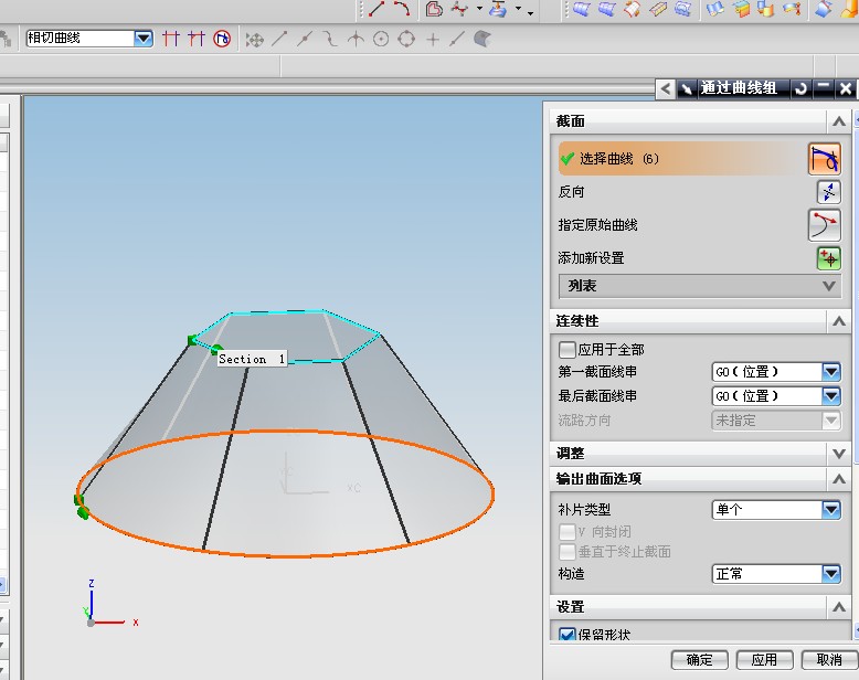

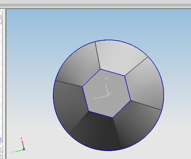

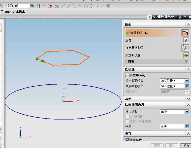

发表于 2007-9-4 13:27:54 | 显示全部楼层 来自: 中国山东青岛
我来解释4#楼的提示。
0 `+ o" J1 p  L; F) W& c8 D第一步
+ g7 @! r# i) C 01.jpg / P6 S8 _) F* s+ j" @
第二步) B7 M  p( Q2 U6 j8 r
02.jpg ; m0 z& |4 K+ x6 c2 o$ a
完成
beyond2009 + 5 应助

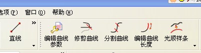

发表于 2007-9-5 12:30:03 | 显示全部楼层 来自: 中国江苏常州
