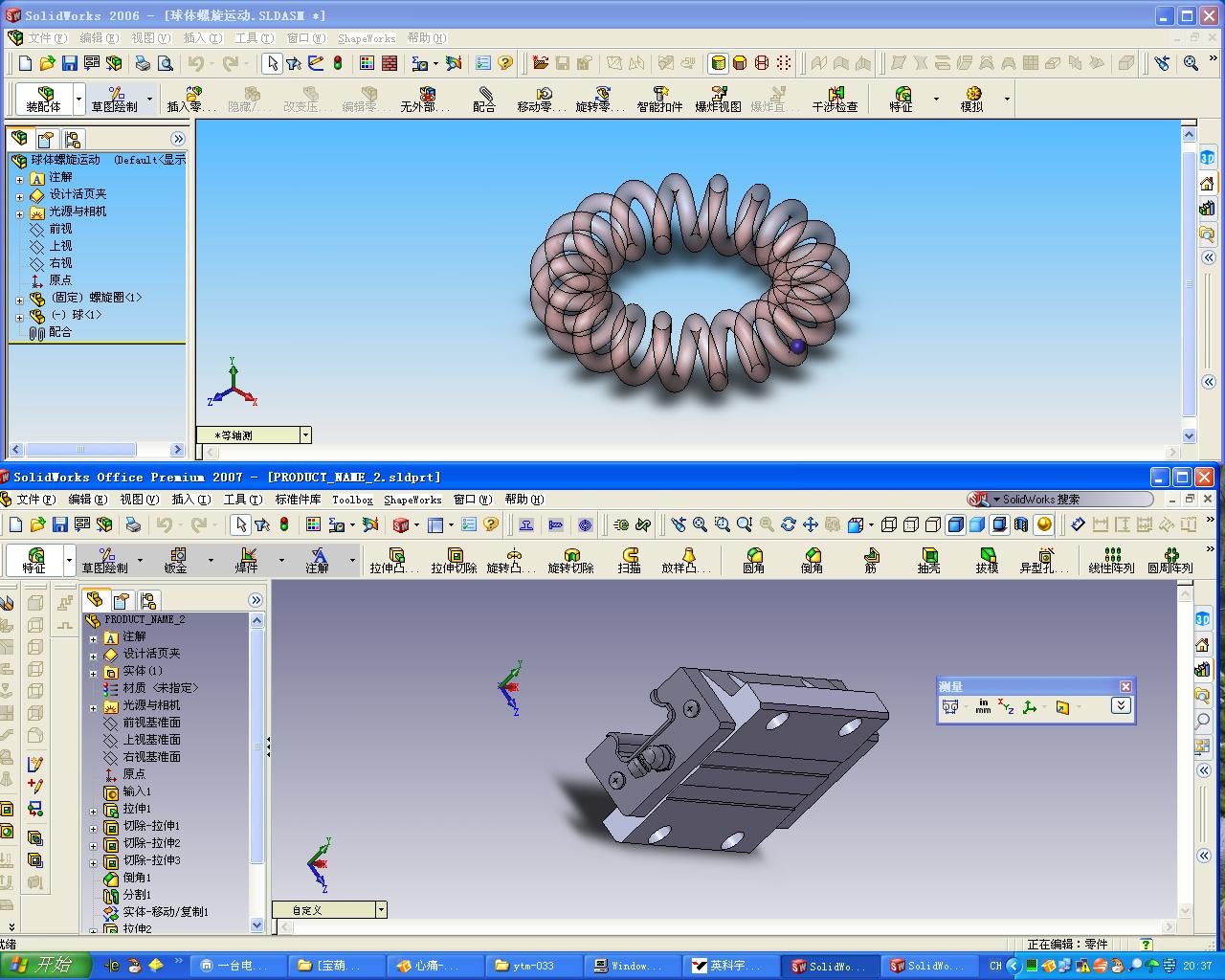

发表于 2007-8-10 20:39:23 | 显示全部楼层 来自: 中国江苏无锡
SW2006和SW2007同时运行,如下图:
9 }1 H! J# s& F$ \( {当然可以同时安装的啊!

发表于 2007-8-11 06:55:58 | 显示全部楼层 来自: 中国江苏无锡
回复 #15 zhqlmy7273 的帖子
没改任何注册表文件,并且是先装SW2007后,再装SW2006,用到现在一直没问题。! ~# ~+ @, _* r9 i  J; y3 C
SW2006安装路径自动会帮我选择另一个地址,还有SW2006、SW2007同时安装在C盘。
