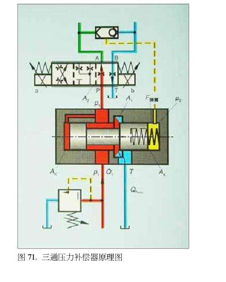

发表于 2009-3-18 13:39:07 | 显示全部楼层 来自: 中国辽宁本溪
回楼上:  \  _& K2 {/ h/ l
“三通溢流阀”力士乐称之为“三通压力补偿器”。(见贴图)/ h& ?5 ^! ~; [/ z- |' V( H' s0 n
负载压力作为LS信号反馈给三通压力补偿器,并由它来决定定量泵的出口压力。4 u7 p  r2 H6 U  F0 z4 M

发表于 2009-3-21 10:41:46 | 显示全部楼层 来自: 中国广东深圳
原帖由 bohaiyan 于 2009-3-18 13:39 发表 http://www.3dportal.cn/discuz/images/common/back.gif) b2 \( x" [0 ^( e, }/ o( i
回楼上:2 f. o2 `* W7 X7 V6 w
- ]/ E: j- W) Q& J负载压力作为LS信号反馈给三通压力补偿器,并由它来决定定量泵的出口压力。
( U% ^% ?3 x1 Y* ^7 {
! O, |2 R" w( e. ^# V8 z, ~4 V压力补偿器是一个梭阀和减压阀的组合,是用来提高比例阀阀芯开度和流量的线性度的。也就是让进入比例阀P口压力和出口压力压差恒定,根据伯努力方程,在节流口面积不变的情况下,流量和根号△P是比例的。这样,流量就不随负载变化了。这个和油泵出口压力没有关系。5 U+ s& x( n2 g# Q% ~
定量泵+负载敏感系统的关键是溢流阀。这个溢流阀的压力随负载变化而变化,考虑到沿程损失、弯管损失和节流损失,一般比负载高2~5MPa,这个差值可调。定量泵压力当然是100%,多于的流量都是从溢流阀流出的,但系统不需要很高的压力时,油泵输出压力会降低。当然系统就节能了,同时,由于溢流压力低了,油温也会降低。
