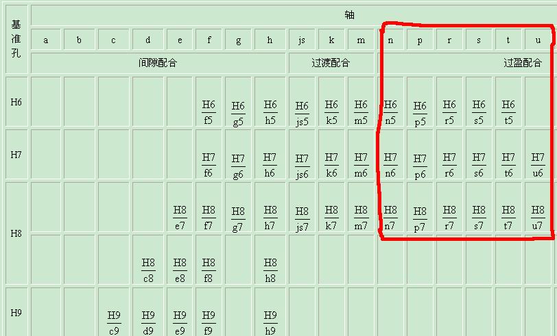

一个困惑我的配合问题,H7/n6是过盈配合,例如Ø10H7与Ø10n6,孔的公差是Ø10(-0.015; 0),轴的公差是Ø10(+0.019;+0.010)! E" q+ ]5 P  q! m2 j% |. K. y
那轴取下偏差时+0.010孔取上偏差+0.015时这个时候有过盈量?也叫过盈配合?

发表于 2007-7-14 10:24:35 | 显示全部楼层 来自: 中国辽宁沈阳
φ10H7的公差是(+0.015,0)  n6是(+0.019,0.010)   二者最大过盈为 0.019-0=0.019" Y- O) g! [  t2 f1 w4 I# [2 [2 p
也可能会有间隙,间隙最大值为0.015-0.010=0.005.  所以,H7/n6不属于过盈配合,而属于过渡配合.其过盈概率为77.7~82.4%,装配时通常要用压力机装入了.......不知道楼主说的属于过盈配合是在哪里看的.

发表于 2007-7-14 11:00:19 | 显示全部楼层 来自: 中国山西太原
楼主说的对,H7/n6是基孔制的过盈配合,而不是过渡配合。是过盈配合的第一个,极端情况下有0.005的间隙,但规定它还是过盈配合。
/ U' h+ k8 @$ Y查手册可以看到,过渡配合只有三种:js6,k6,m6. n6就归到过盈配合里了。

发表于 2007-7-14 11:26:14 | 显示全部楼层 来自: 中国江苏镇江
原帖由 gaoyns 于 2007-7-14 11:00 发表 http://www.3dportal.cn/discuz/images/common/back.gif' [9 x% q8 s+ C2 S0 }, f, q
; l1 D4 i# H5 x7 t5 {/ K查手册可以看到,过渡配合只有三种:js6,k6,m6. n6就归到过盈配合里了。
" B" M8 ~) \! W7 W  f- {, O
( }/ h6 S- e' R* Q6 |  r- I" i8 M说得基本对的! ' R& R7 x  a: d( t
  p: l, G8 X! I但H8/n7和H8/p7的配合时,则是过渡配合!$ j4 H: c4 o% S5 z' e! C5 C% f
实际上此时是和标准公差等级有关的!

发表于 2007-7-14 13:34:31 | 显示全部楼层 来自: 中国江苏镇江
原帖由 江南有雷 于 2007-7-14 13:22 发表 http://www.3dportal.cn/discuz/images/common/back.gif; @6 [. O, N( r
楼上的各位都是说法不一 :L
8 d2 p  l3 y' D! g0 U) t2 r6 d6 o- a1 h6 o" N
你没有认真看 % |' U' d' L1 d* G9 {) F
. E- z% r% \* Z1 m% {
实际是统一的:4楼斑竹的贴图能说明问题。
7 O; Z' E' `2 _; q1 `
; Z1 I; J: J, P5 _4 y3 A& a2 I就楼主说的那种应当是过盈配合而非过渡配合!% P) M# G% u9 a( d0 v- M
国标的优先级在哪里明摆着呀!

发表于 2007-7-14 14:49:12 | 显示全部楼层 来自: 中国山西太原
[quote]原帖由 gegejia 于 2007-7-14 11:26 发表 http://www.3dportal.cn/discuz/images/common/back.gif2 Y  U! l: ?' k4 ?: S
5 i8 ^( W$ @& q6 L
6 |) v7 G+ a( |( \0 m0 ]: H
说得基本对的!
; X/ o3 w" O! J5 T1 K- U5 c$ m% W+ {
但H8/n7和H8/p7的配合时,则是过渡配合!$ j! f7 C& b2 d6 h+ Y! ]8 j8 h
实际上此时是和标准公差等级有关的! [/quote]
: _" a" g% p. g9 X; @4 F! K. S正好4楼有张帖表,查手册也是一样。你没仔细看,H8/n7 ,H8/p7也都是过盈配合。与标准公差没关系。

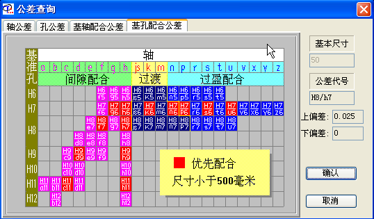

发表于 2007-7-15 09:05:47 | 显示全部楼层 来自: 中国湖北十堰
本来一个简单的问题,讨论这么久.楼主在那里查的"H7/n6是过盈配合".
* m* V( k" f* a3 H* {; L* J不管按定义与图表显示都是过渡配合.
- f- V. ^2 b8 `8 {" m9 |' e/ Y我就不再贴图了.大家看四楼贴出的配合图,应该没异议了.但大家注意下过渡配合黄线所包括的配合,其中是包括H7/n6的,它并不是包含在过盈配合中.
sxw68 + 3 应助
发表于 2007-7-15 10:04:40 | 显示全部楼层 来自: 中国山西太原
原帖由 shchx 于 2007-7-15 09:05 发表 http://www.3dportal.cn/discuz/images/common/back.gif: J% C4 v) x% ?9 d! j% n9 T
本来一个简单的问题,讨论这么久.楼主在那里查的"H7/n6是过盈配合".# L# _. y) K, d2 Q% I* {; C! s
不管按定义与图表显示都是过渡配合.5 c+ ^2 E2 Y. z5 s: {/ U
我就不再贴图了.大家看四楼贴出的配合图,应该没异议了.但大家注意下过渡配合黄线所包括的配合,其中是包 ...
  c% y4 \' I2 S4 |7 d" d不管是H7/n6,或是H8/n7都是过盈配合。看看下面国家公差配合标准的这个表总该相信了吧!表中红线圈的全是过盈配合。
3 k1 y( {/ i' a1 Q+ l) Y$ i2 [$ ~! B
[ 本帖最后由 gaoyns 于 2007-7-15 10:24 编辑 ]
 楼主| 发表于 2007-7-15 10:08:10 | 显示全部楼层 来自: 中国广东江门
回复 #23 shchx 的帖子
不知道你是看错了还是我看错了,H7/n6在黄线所包括的范围内???
