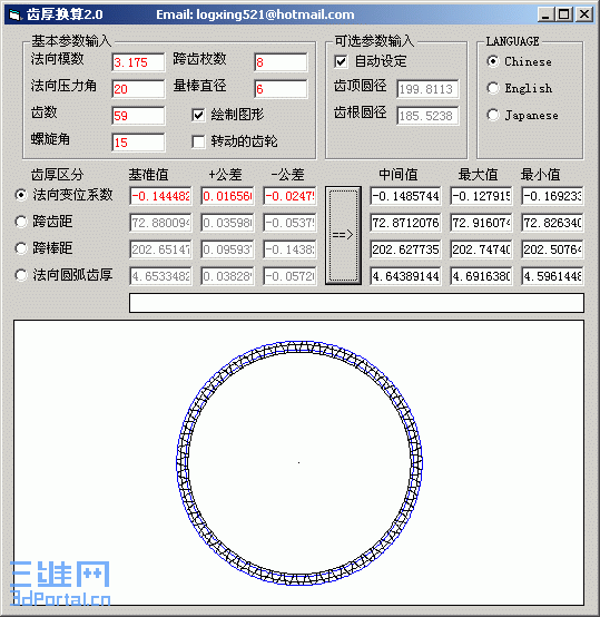

齿厚换算V2.0.0(更新日期2007.03.31)% ]4 |" z4 k. n2 G0 e4 n
新增内容:- _9 m) q# {- p- ]  d) D2 ^9 x
3 Q7 S- Q5 Q$ q- ~3 b7 G8 C6 F5 F$ O1内齿轮的齿厚计算。# \. z. z  X( S+ S
内齿轮时齿数请输入负值。如齿数32请输入-32。
5 I# M% z+ e! u! E5 g' Q7 j
9 y' C  b; g: |) N9 U0 G0 g5 n) @, a2节径时的计算。1 k( N) h4 S* Z+ s8 p
可直接在法向模数处输入负值。如节径8请输入-8。
% P  J8 r. Q( j( h: g9 c& n- ^' B! m/ O% B6 ~5 I
3增加绘图功能。6 e2 K! p9 i& O$ R
拖动鼠标左键平移图像,拖动鼠标右键缩放图像。黑色的两个圆为分度圆和基圆。蓝色的两个圆为齿顶圆和齿根圆。可以让程序自动设定齿顶圆和齿根圆,也可以手工输入。相信这个功能对于经常测绘的朋友会很有帮助。可以直接将实物和图形进行对比,非常直观。" S+ e  i# D6 u% v! z7 ^
  M  f/ }# {+ ]) ~
4增加公差的计算。
1 I8 _: b* A' S1.0版本也可以计算公差,2.0版本加强了此功能。* c- ?/ _7 G: i5 L! M# L- J: G
在2.0版中点击计算按钮后,不仅右边的中间值,最大值,最小值栏输出结果。左边的非输入项也会输出结果。也就是非红色字的部分都是输出项。这样就可以直接得到公差之间的换算。
, f. t- M" A6 g例1:已知公法线齿厚为72.8801 +0.05 -0.08。想求跨棒距测量方式的基准值(与72.8801对应)及相应公差。输入齿厚及公差后点击计算按钮,可在左边直接看到跨棒距测量方式的基准值和公差,为200.7889 +0.1388 -0.2235。
; b  ~9 k: z: N# a$ I2 ^3 ?% U* J0 k
图一
图一
5 u- a- H7 F) P

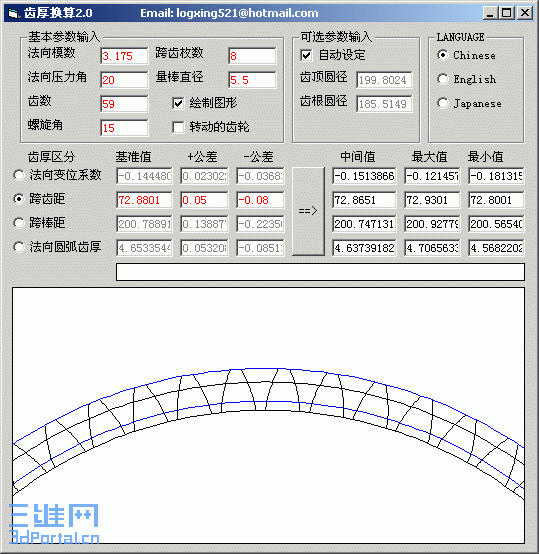

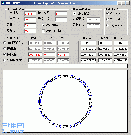

8 o2 Z8 j( G* t3 _; r7 _9 T# B3 \例2已知量棒直径5.5时跨棒距为200.7889 +0.1 -0.15,想求量棒为6时的跨棒距及其公差。输入齿厚及公差后点击计算按钮,可在左边直接看到跨棒距以外的测量方式的基准值和公差,这时输入新的量棒直径6,再选择齿厚区分为法向变位系数(只要不是跨棒距即可)点击计算按钮,量棒直径为6时的计算结果就显示出来了。' @2 }# J8 S% c' G+ Q2 i+ x
图二
图二
; [' N! p6 [/ T
图三
图三
