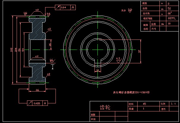

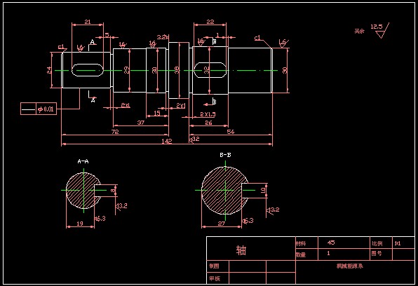

轴和齿轮的零件图,也许大家有用

发表于 2007-4-3 10:35:07 | 显示全部楼层 来自: 中国山东临沂
看过,太过简单,不太适合工厂生产,可能是学校里传出来的东西,楼主可要好好学哟,里面有很多东西不符合国标,很多的错误,这样的图不可能用在生产中

发表于 2007-6-4 09:13:02 | 显示全部楼层 来自: 中国浙江温州
精神可嘉!但属学生画的CAD练习图,机械制图概念有错.不能作为制造企业的投料图纸!

发表于 2007-6-12 22:22:57 | 显示全部楼层 来自: 中国北京
看了下,不是很专业啊,我虽然也不是很内行,开始没公差,标注有些问题,又有缺线的情况,不好意思,说的多了,最近被老师之毛病多了,看什么现找错

发表于 2007-7-3 13:03:57 | 显示全部楼层 来自: 中国浙江台州
哈哈  这个图确实很多地方不符合国家标准  而且真的投入生产使用是加工不出来的    有些尺寸都没标注  ,都无法铸造毛坯   ,还有公差都没标注,别人没办法给你生产的,我是新来的  我这里面专门做齿轮,扇形蜗轮,齿轴,圆锥齿轴等零件  ,希望大家加入我新建的群40742372      希望大家多多关照哦
发表于 2007-7-3 13:49:14 | 显示全部楼层 来自: 中国江苏苏州
图纸还不完整啊!$ `' p) Z+ h; ^& T! q3 T" m3 R
感觉有好多错误哦?
7 A- E4 s2 a) ?/ c& r- h这是不能用于生产的!6 r3 `6 u$ k  C# G0 [; \
