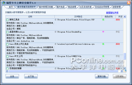

  特色描述:目前可以对400多种流氓软件进行彻底查杀和清理。支持反Rootkit技术(瑞星卡卡上网安全助手称之为"碎甲anti-rootkits")。"碎甲"是瑞星的一项独有专利技术,瑞星通过对数百个驱动级Rootkits工具、使用该技术的病毒、流氓软件以及Windows驱动加载方式分析,最终找到了这种可以高效查找采用Rootkit技术进行自我隐藏的流氓软件的通用方法,目前可以成功应对600多种Rootkit流氓软件的隐藏方式。7 }- \$ Y- |  @: T- u' W

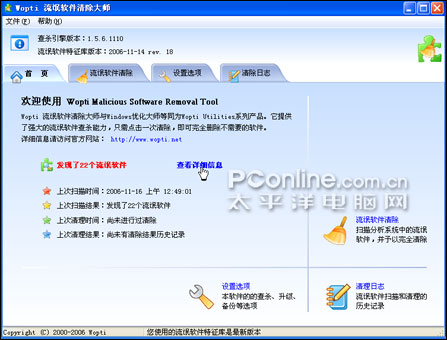

  C" r( o0 O/ c) Q) f  软件名称:Wopti流氓软件清除大师
4 T1 f* s. j8 j5 B  软件版本:V1.6 Build 6.1117 ! F8 G1 B; f7 s7 P, N8 m3 e# V
  软件大小:1.16MB) ^: p% H+ E2 w8 a- V! S* R; ^
  [点击下载]# O: Z5 }. {) p! |" H% J
  特色描述:软件采用独有的Wopti扫描引擎,彻底扫描分析用户系统上存在的流氓软件以及使用普通查杀工具清除不完全造成的流氓软件历史痕迹。目前可以成功清理近百种流氓软件。

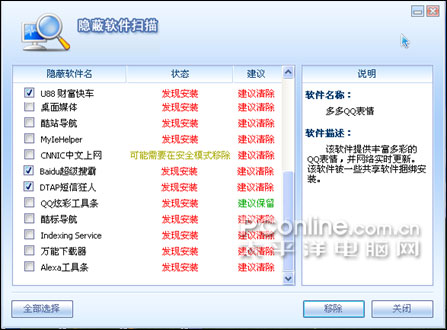

$ ?4 w6 V$ c" j# a  A0 h 一、流氓软件识别能力
! L5 @; `4 F- Y7 u; B
3 t3 s; g$ w, N5 r6 ~  对于流氓软件清理工具而言,对流氓软件准确的识别能力和将流氓软件彻底清除出系统的能力是衡量流氓软件清理工具好坏的两个最为重要的指标,而彻底清除流氓软件的前提就是准确识别。通过对29个流氓软件样本的逐一扫描,这六款软件均有非常不错的表现。! D% [! Z$ H. K( x1 L
" q8 t# M2 U8 o7 b9 G  金山毒霸系统清理专家 扫描出全部29个样本7 p3 i6 _- h' t9 x6 H
  瑞星卡卡上网安全助手 扫描出28个样本 1个样本未被识别
  t+ F$ S" m$ n- e: X- v  360安全卫士      扫描出26个样本  3个样本未被识别4 }/ r  l/ P0 T2 L1 G
  Windows清理助手    扫描出27个样本  2个样本未被识别
+ z7 |6 Y# C3 O+ T  恶意软件清理助手   扫描出24个样本  5个样本未被识别% s3 w' S: M5 R" T. B, x. x
  Wopti流氓软件清除大师 扫描出22个样本  7个样本未被识别" O6 X) C2 m0 k8 K, M
  小结:在这一项评测中,金山毒霸系统清理专家和瑞星卡卡上网安全助手的确表现了非常高的水准,看来知名安全厂商在反流氓软件的研发力度上是丝毫不含糊的。尽管这两款软件完全免费的提供给用户使用,但其厂商的品牌效应依然强劲。Windows清理助手虽然在流氓软件的识别准确率方面也表现的非常优秀,但其扫描速度让人有些难以忍受(笔者扫描样本时花了近6分钟),与前两款软件区区几秒钟及十几秒钟的扫描时间相比,其扫描速度有待提高。1 G4 G( G  q( ^: K0 @

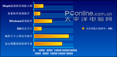

流氓软件清理工具只是我们平时所用到的一种安全防护工具,从严格意义上说它不能算每个用户所必备的应用软件,所以它们根本不应该成为内存占用的“大户”。通过这一项目的测试,这六款流氓软件清理工具的内存占用情况总体很好。
# g9 e) a# F/ c6 A" \# P) I3 H5 g; u3 T7 Q( Q# }. [7 H; p
6 y3 B. }* K( s- A% o9 b0 @. u  y
内存占用情况(单位:KB)
金山毒霸系统清理专家
14,365
瑞星卡卡上网安全助手
17,764
360安全卫士
3,876
Windows清理助手
9,244
恶意软件清理助手
3,260
Wopti流氓软件清除大师
4,736
5 p* B! O: p! X2 P3 @& v! E4 _
显而易见,在这一项评测中,360安全卫士和恶意软件清理助手对内存占用进行了非常好的控制。

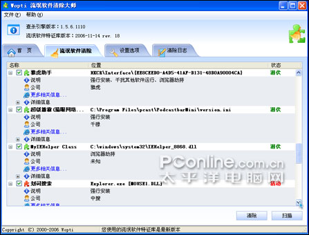

Wopti流氓软件清除大师
名称、对应进程名称、安装方式、危害方式、所属公司、安装的位置、存在状态等。单击相应链接进行更加详细的查询
自动升级
  总结:经过这一项目的测试,恶意软件清理助手与其它五款流氓软件清理工具相比其差距是非常明显的。而对流氓软件进程描述最为详细的就算Wopti流氓软件清除大师了,它除了列出了流氓软件几乎所有的常规信息外,还提供了一个可以对该流氓软件进程进行进一步搜索的网络链接,用户可以打开这个链接从而去了解关于这个流氓软件进程的方方面面知识。

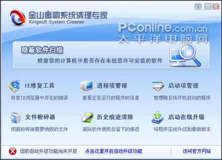

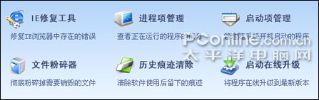

金山毒霸系统清理专家8 i& \, d- R6 E7 N! e& q; _. M+ M$ r! }
( L+ L, _# f+ H6 g' @9 ]
$ Y/ n: b/ b( w3 y! @& ?
这款软件所附带的精品小工具很多,包括IE修复器、进程项管理器、启动项管理器、历史痕迹清除器和文件粉碎机等,基本上都是与安全相关的工具。

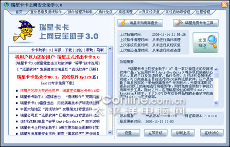

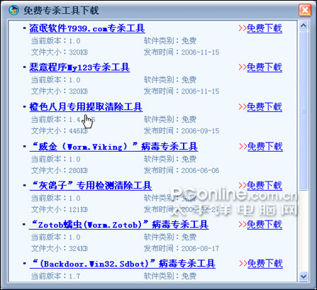

瑞星卡卡上网安全助手) D0 P( V" p; x" f; Y# M1 W1 u
$ u" A$ ]% }: i; e0 q7 Q+ ?+ i8 b# |. k6 O* y
这款软件同样也集成了包括IE高级修复、系统修复、恶意插件免疫、系统启动项管理、进程管理、反网络钓鱼、广告拦截和痕迹清理等在内的多种功能,特别值得一提的是,该软件还可以快速清除多达3845种流行病毒的未知变种及提供数十种恶性电脑病毒的专杀。

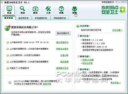

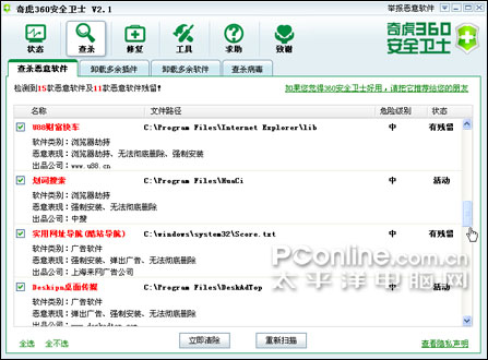

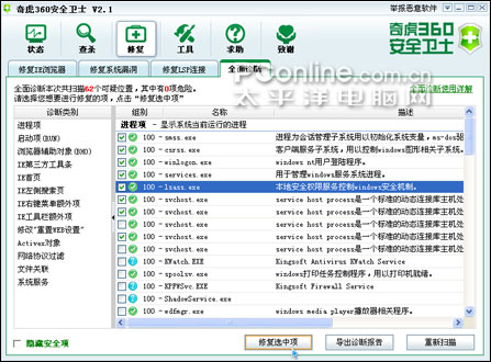

360安全卫士
3 I7 t1 G0 B1 I+ x9 I0 i0 m
" r5 t/ {8 k0 Z  z' f: o* Y& k% j# \  k
这款软件可以提供包括系统漏洞修复、应用软件卸载、常见电脑病毒查杀、病毒防火墙、IE浏览器修复、系统全面安全性诊断、痕迹清理和系统还原点管理等在内的众多实用小功能。. A9 f" }* T# P/ b& f! e

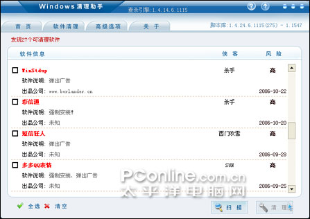

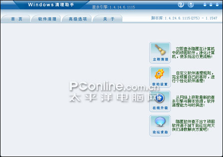

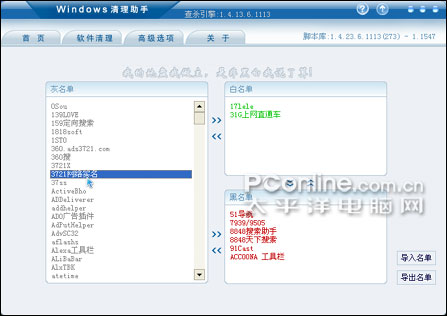

( f: I: q, P0 ~, CWindows清理助手
9 `; n' {7 T* H( ~4 ]2 d: ?: \3 J' E9 `
4 R  j0 b  d! j+ ?3 `- D
这款软件倒没有提供什么附属功能或工具,但它可以由用户自行编辑适合自己的流氓软件黑白名单。, Q2 ], L3 j! Z$ R- l6 `9 e- f

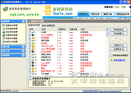

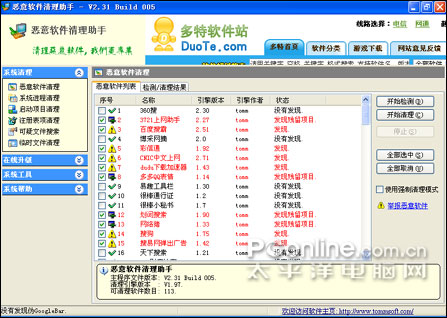

恶意软件清理助手
) R6 G( y2 K" g9 c. ?$ a1 M
% `6 ^6 H8 u5 \/ C3 V$ d  r% o3 E' }# O8 e5 q; ~$ e
软件能够提供的附属功能包括系统进程管理、系统启动项管理、注册表清理、可疑文件搜索、临时文件清理、IE浏览器修复、注册表备份等。
