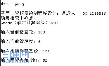

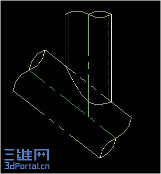

忙里偷闲,编两个小程序,不够健壮,有需要的朋友用用看。' l& N( Z: p/ G5 Q0 t" N
平面二管即指管中心线相交。程序只考虑了外皮相贯线,由多段线生成,段数多少由计算精度决定。' O* b# j5 i. g' t" b; `( J6 V
加载pm2g.vlx,按附件步骤操作即可。图元属性随层。
步骤示例
步骤示例
结果图
结果图

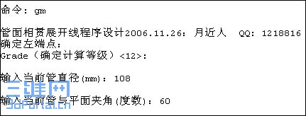

 楼主| 发表于 2006-11-28 10:55:35 | 显示全部楼层 来自: 中国吉林吉林市
加载gm.vlx,可绘制管与平面相贯的展开曲线,如果1:1出图,可直接制作管接头的手工下料样板。
! b$ V% @4 I5 o  X, y. {附件1为已知条件,按附件2的步骤,即可生成展开曲线。
