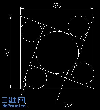

下面的链接和我的图有区别!
6 p4 p4 w, {$ R6 R8 Phttp://www.3dportal.cn/discuz/viewthread.php?tid=161131&extra=page%3D1( O: Y3 ~- L0 N& c2 M! j
9 X% `! a! {9 C+ s* ^求R=?
, }* O5 N. t  ^: _- F5 c: q
' n3 N$ r8 \8 M9 ~6 N. v4 ]) A作图法可以作!

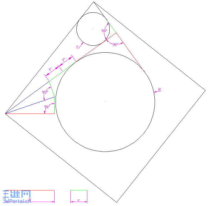

把得到的正方形和圆按正方形边长要求使用参照缩放方法,即得到要求的结果。两圆半径随意。% Q5 B( W$ ]8 F) R- W8 U2 s9 \

注意:, Q! e% h" R" k: L+ ]
本题要求小圆R和大圆R之比为1:2
% [$ Q+ R( [1 ~, j0 F/ r0 l4 C# c1 C当然本题也可以扩展成1:3;1:4等等!

可能有一点误会,我的本意是说:用这个方法,不仅是小圆与大圆半径比为1:2的能做出来,而是随便什么比例都能做出来。

请2楼的仁兄能否把步骤说全呢?* q, e% _+ S( A% G7 B, U. N
1 R$ s1 m$ w0 l) c0 g- }3 J+ p
想把作法贴出来的,可按照仁兄的方法(看贴图)有些不解呀!

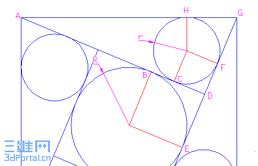

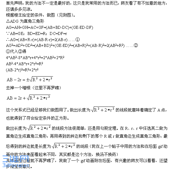

白天上班忙了一天,现在才给网友们回复,实在不好意思。

+ f1 w2 z! I% k# S3 @8 X看懂了!谢谢!方法很独特!: j, I7 u& f: d1 \' V
斑竹应当加分呀!3 N' X' L2 T! @' d/ ?: @
% c" a, P6 Z  ]3 @* p+ t
我做个作法动画上来分享!

发表于 2006-11-22 19:15:03 | 显示全部楼层 来自: 中国辽宁抚顺
好!这种方法也是不限制大圆和小圆的比例,多大的圆都可以做出来。好!!!

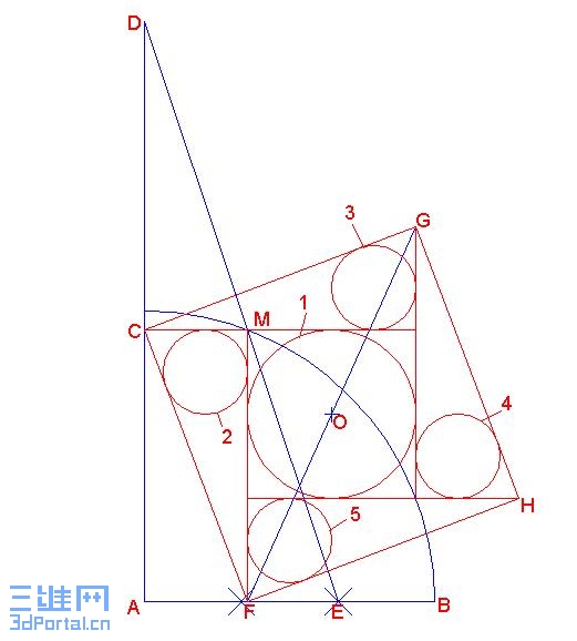

1. 作呈相互垂直之AD=200 AB=100. Q6 Z; u2 Q# S% {3 }) h6 I
2. 以DIVIDE →obj=AB  n=3 →將AB線作三等分
0 ?0 Y) Q* N' h2 C4 @; c- k% F3. 連接DE斜線# V; B) Y+ ]* T% H# S) Y
4. 以CIRCLE →cen=A  r=AB →作1/4圓 並與DE交於M4 }* G& C0 A6 V- I% Y" K6 v
5. 作CM水平線及垂線MF
' K* U: f8 Z" `0 i. k6 C6. 連接CF斜線
# X, q( ~' ~5 w( y7. 作邊長=CF之正方形CFGH2 K2 R1 v: [1 \  w4 B
8. 以CIRCLE(t t t) →1'st=tanCF  2'nd=tanCM  3,rd=tanMF →作#2圓5 h7 l4 P$ Z; [+ X3 X% Q
9. 以CIRCLE →cen=FG之中點O  r=per MF →做#1圓/ \. A* ^) z/ l1 T( M
10.以ARRAY(p) →obj=#2圓  cen=O  n=4 →作環形陣列圓#3 #4 #5
6 J8 y7 N7 H- L5 {/ b- e5 A+ K+ x11. 作中間之二條水平線及二條垂直線9 {; b. L) \9 M' r: b8 X  R
12. 以ROTATE(r) →obj=紅色部份  ref=FH  new=0 →將圖形轉正
